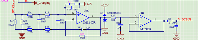

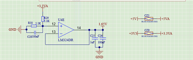

现象1.单独测试差分放大部分,采集正常;(只焊接相关差分采集、系统电压部分)
2.测试完整的单板,充电电流2.7A,采集异常,采集电压0.89V
请问这是什么原因影响的,麻烦尽快回复
您好
您上面发布的电路存在两个不同的问题:
1) 在第一篇文章的电路中,反相端和同相端 (C21) 之间有一个非常大的电容 (10 nF)。这可能会导致稳定性问题,应该将其移除。
2) 对于第二个电路,你有一个大的电容直接从输出连接到GND(C25和C26)。这些电容要么需要移除,要么需要添加补偿,例如在放大器输出和电容之间添加一个“R ISO”电阻。
以下网页上有指导:
www.ti.com/.../ti-precision-labs-op-amps.html
如果您滚动到“稳定性”部分,您可以看到如何处理大输出电容的培训。

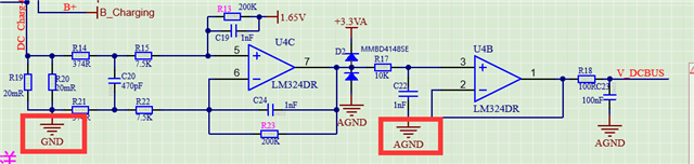

您好
很多时候,当前分流电阻的GND端会有所不同,因为如果GND节点与"AGND"节点之间存在电压差,这将形成共模电压差,而差分放大器(第一级放大器的配置)会抑制该差分电压。因此,只要"GND"与"AGND"之间的电压差不过高,这不应成为问题。

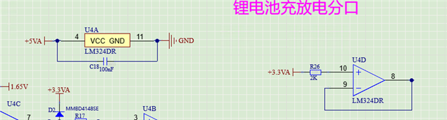

在我们讨论增益设置之前,我还有一个问题。由于客户没有使用轨对轨输出器件,因此该器件在保持精度时的最大输出电压为5V - 1.5V = 3.5V:
这不禁让人发问:为何客户选择LM324这款本应用于5V电源的器件,却要在3.3V电平下运行?难道不是直接选用能在3.3V下稳定工作的低压器件更合理吗?这究竟是新设计还是旧设计只是想强行调试?
