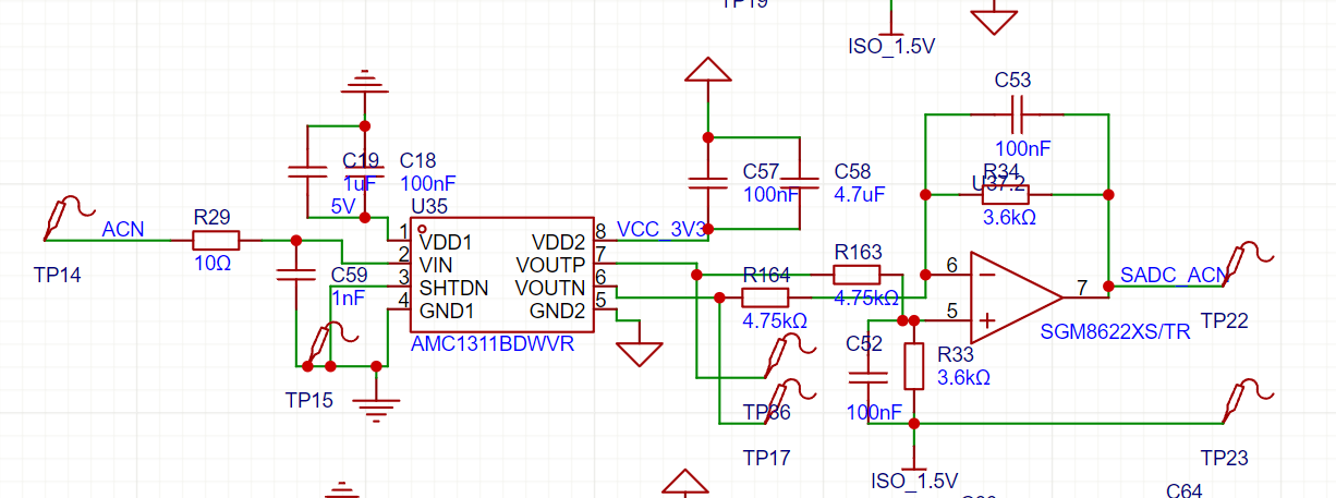

AMC1311: AMC1311B无论输入电压是多少,输出电压都是2.55V。
Part Number: AMC1311
输入电压VDD1为5.0V,而VDD2为3.3V。
现在遇到一种失效情况,输入无论多大电压,输出都为2.55V。这是什么原因?
原理图如下所示。
