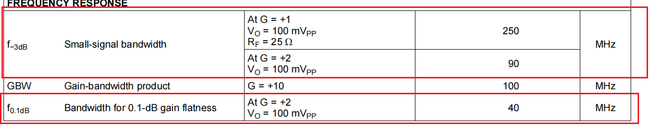

您好,我在测试OPA354的指标时碰到了一些问题,数据手册中定义了-3dB带宽以及-0.1dB平坦度的指标,都是在G=1或者G=2的闭环增益下测试的。但我在测试中发现在G=1或G=2的增益下,随着输入信号频率增加,输出信号的幅值反而呈现出增加的趋势,在超过某一频率后才开始下降。这和常规意义上的运放的增益-频率曲线趋势似乎不太吻合,想知道这个原因是什么

  • 是在我自己的EVB上进行的测试,我的输出端负载确认>5.6pF。所以输出端负载电容的大小会影响这个表现吗?
    此外还有一个问题,为什么芯片在G=+1时的-3dB带宽远高于G=10的时候。理论上按照GBW=100,在G=1的时候-3dB带宽不应该是100MHz附近吗
  • 您好
    是的,负载电容会影响带宽。请参考典型图13-15。如图14所述,需使用隔离电阻以实现0.1dB平坦度。
    GBW适用于高增益(G ≥ 10)场景,而250MHz的单位增益带宽(UGB)是指OPAx354开环增益降至0dB或1V/V时的频率。
