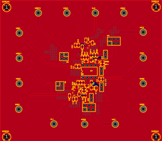

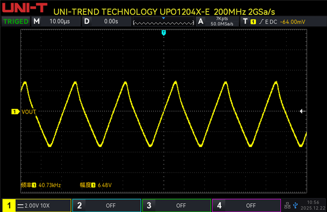

老师们好,我在使用OPA365作为辅助运放对LM158进行测试,在实际测试时,如测量AOL时,辅助运放和被测运放的输出的电压是三角波。是因为辅助运放选型不当吗,如果选型不当有什么推荐的,选型的逻辑是什么,或者说还是pcb板设计有问题。感谢大佬回复

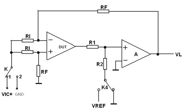

  • 老师我的原理图是这样的左右两通道电路相同
  • 查看您的示意图,您似乎正在将一个大电容器连接到OPA365的反相节点。不建议这样做,因为它会导致不稳定。输入端有这个电容器是有原因的吗?我还有几个问题要澄清电路:
    1.你能include两个运算放大器的电源值吗?
    2.LM158是处于非反相配置还是反相配置?H6是否提供两种配置选项?
    3.VREF和VIC的可能值是什么?
    4.看起来OPA365没有在任何反馈中配置-您是否打算将其中一个输入连接到输出?
  • 感谢老师您的用心回复,我将电容从opa365同相输入端连接到OPA365的输出端,是想进行密勒积分补偿,这反而会导致不稳定吗,对于您的问题回复分别是
    1、两个运算放大器的电源值分别为±15v与±2.5v
    2、lm158处于反相配置,h6为排针能让我选择接地或者输入共模电压
    3、vic即为输入共模电压值可能值为数据手册中 (V–) ——(V+) – 1.5,vref我是用来测试AOL,接入信号源 +VREF,则被测器件输出电压 VO1=-VREF,VL1=-(1+RF/RI)*(VREF/AOL)+(1+RF/RI)*(VOS+IOS*RI) ;接入信号源-VREF,则 VO2=+VREF。VL2=(1+RF/RI)*(VREF/AOL)+(1+RF/RI)*(VOS+IOS*RI)。两电压求 差得:VL2-VL1=2*(1+RF/RI)*(VREF/AOL) 可能值为10V或是其他
    4、或许我的图没有表达清楚,下图或许能更好的表达我的连接方式 ,上面原理图中电阻r6和r7可以让我选择是单运放测试还是多运放,r2和r3可以让我将其在同样位置换成电容用电容法对ib和ios进行测量(论坛中老师的分享运放参数的详细解释和分析-part2,如何测量输入偏置电流Ib,失调电流Ios(建议置顶) - 放大器论坛 - 放大器 - E2ETm 设计支持

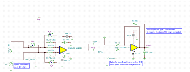

  • LM158的输出必须小于OPA365的2.5V电源。 因此,我建议选择一个具有更宽电源范围的辅助放大器,例如OPA192,这样您就可以更轻松地测试所有直流参数。
    使用上述线程的基本电路(以及下文所示)将为您提供一种更好的方法来测试这些运算放大器参数。
    有关如何在运算放大器中测试IB的更多信息,请参阅此处的文章。 要了解有关如何在运算放大器中测试VOS的更多信息,请阅读此处的这篇文章。 如果您看到的输出波形有任何示波器拍摄,这将很有帮助。
    测试电路的正确补偿将因您正在测试的运算放大器和辅助放大器而异。 稳定性选项卡下的 Analog Engineer's Calculator将帮助您选择正确的补偿。

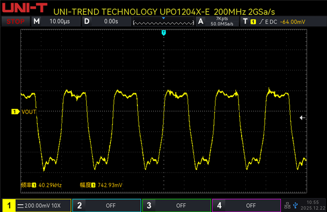

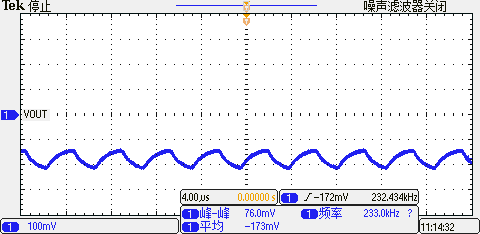

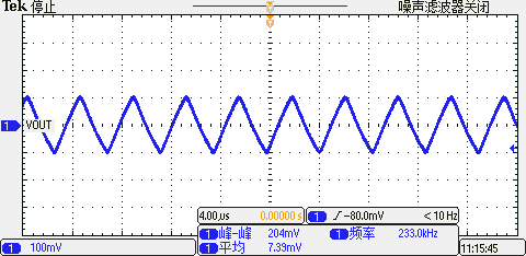

  • 下图分别是被测运放和辅助运放的输出
  • 是否可以尝试将辅助放大器切换到具有相同或更大电源的器件,例如OPA192? 这是您在VOS测试中看到的输出吗?
  • 1、还未进行尝试,我将下单opa192重新画pcb试试
    2、是的 我单运放直接测试是稳定电压,但是多运放测试vos就是这个波形,我在想是否opa365处是否需要加一个等电位环
  • 我认为您可以购买与OPA365相同的OPA192封装。这样就能直接替换辅助放大器而无需重新制作PCB。此外,该环路似乎不稳定——输出波形呈现振荡状态。推荐选用OPA192(或类似器件),因为辅助放大器驱动着整个外环路;因此其带宽和电压电源需具备足够裕量才能驱动电路。
    我已在TINA中绘制示例测试电路,附图如下。若此方案对您有所帮助,请告知。
    lm158_test_circuit.TSC
  • 感谢您的用心回复,我将使用OPA192进行尝试

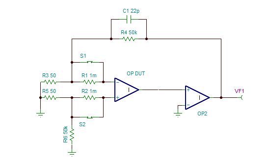

  • 我已购买opa192,但是按我之前的原理图实际测出来波形仍然是振荡的,请问为什么您的原理图辅助运放的输出端连接上了他自己的反相输入端,我想测vout2以推算出vos。您的原理按图强制vout2=0v这样确实不振荡但是我无法推算出vos了(Vout2=(VOS+IOS*RI)(1+RF/RI) 当 IOS*RI<<VOS则有 VOS≌(1+RI/RF)*vout2=Vout2/(1+RF/RI))。下图1是我实测的vout处的电压,图二是vout2处电压(无您原理图中辅助运放的输出端与其反相输入端的连线
    图一
    图二
