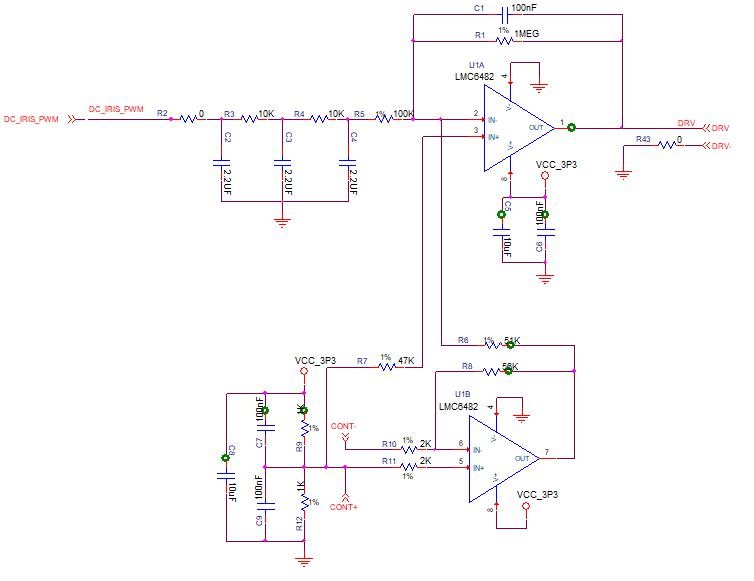

这是一个DC自动光圈的电路图,drv+/- 和cont+/-分别接了一个线圈,这两个线圈相互抵抗,控制光圈维持在某个大小,drv是驱动线圈,count是阻尼线圈,通过pwm的占空比,就能调整光圈的开合,目前3.3v控制不了(drv最大能到1.8v),需要调到4V才能控制(drv最大到2.5v),实际测试光圈也是需要2.5v左右才能动作。
目前的疑问是这个电路如何修改,才能在3.3v电源下,让drv输出达到2.5v?
不通电时,测量drv线圈阻值192,cont线圈1.16K。
已经问过几个人,根据建议做了如下试验:
PWM降低占空比,增大R1到2M,R12增加到2K,R7降低到22K,还是没有效果。
请大牛帮忙指点一下。

    从电路看, 如果 2.5V 是峰峰值呢, 是可以实现的.
    只是你的 cout 信号会抵消 pwm 的输入, 所以这个幅度要增加,
  • 是要增加pwm的幅度吗
  • 亲;这个电路的关键是白平衡参考。也就是7脚输出和加法权重。R1加倍C1减半后;建议调整下R6。建议增加到100~120k试试。
  • 非常感谢您的指点,按您的建议修改电路后,还是只有1.8V,不过峰值由原来的1.92变成了2V,后来我又把R1增加了3倍,C1减少了5倍,r6调到了383K,但是没有得到改善,请大牛再给点建议吧。
    另外,我做试验时,R12调到了2K(即原来的分压是1.5v,现在得到的是2V),对您建议的修改方案有影响吗
  • 我把R12又调回了1K,峰值又回到1.92了,平均值降到了1.76
  • 亲;把R12提高到2.32k试试。
  • 谢谢您的建议,我试过了没有效果,我又换成了10K,分压已经接近到了3.3v,但是drv那里的电压还是只有1.8v。
    我这个电路不会有问题吧,这是我从海思官方开发板上参考的电路,它的放大器原来用的是sgm8052,我换成了lmc6482,但器件是pintopin的,而且性能基本一致。
    到目前为止已经做了无数个试验了,drv的输出就是提不上去。
  • 您好,
    您的信号频率是多少?LMC6482的GBW和SR参数与SGM8052还是相差很多的,你要输出几伏的电压,就要计算下压摆率SR是否满足要求:SR=2πf×Vpp
  • 信号频率目前是1K,这个频率可以根据需要来任意调整,我需要输出2.5v以上。
  • 您好,drv线圈阻值192R,而LMC6482在3V供电时,拉电流下输出电阻为180R,灌电流下为130R,这样算下来输出电压摆幅达不到2V
