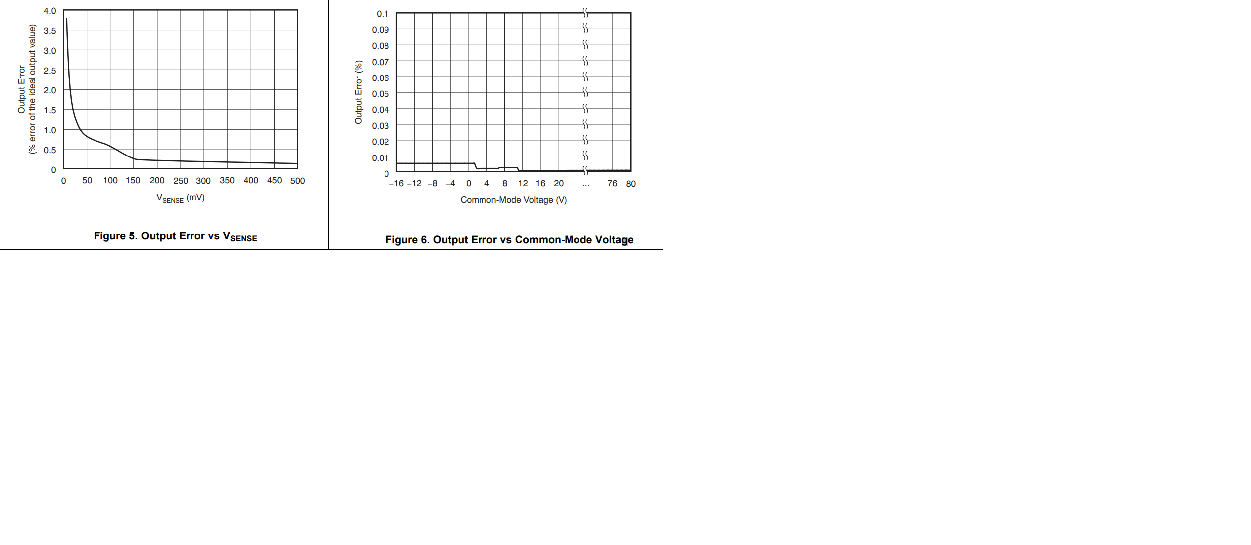

想要检测输入至dcdcD电源(LM5117)的电流,在前端增加了一个INA193的电流检测电路。通过检测改变输入的Rsense电阻,使用万用表检测检测输出的电压。
测试发现实际增益与理论增益(Ggain =20V/V)不一样,求解。
  • 您好datasheet Page17 介绍了几种不同条件下的Vsense和Vcm 对输出精度的影响, 分为几种情况介绍的很详细,可以看下,或者参考Figure 5 和Figure 6的曲线,比如我们可以看到共模电压Vcm>=12V 时, output error是最小的。
    http://www.ti.com/lit/ds/symlink/ina193.pdf
     另外,就是input filter resistor对gain error的影响,根据公式gain error=100-(100*5k/(5k+Rfilt)), 当Rfilt=100ohm时, gain error 可以达到2%。
  • HI,您好:根据我的数据 Rsense为120mR时,在Irsense为1A,Vsense为120mV时,输出的ERROR达到0.5%即2.412V。但是我的实际值已经达到了3.42V。Gain也由理论20V/V变成了32V/V。这个ERROR直接达到了60%。这才是我费解的。
