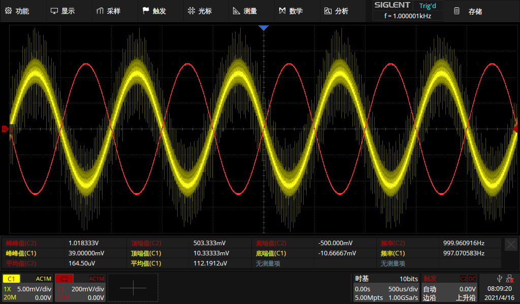

请教大家,使用精密CMOS运放做一个衰减器,输出的噪声很大,这是什么原因?
Other Parts Discussed in Thread: OPA365, LM358
在实验中,我想做一个一个低噪声、高速的运放做一个衰减50倍的衰减器,使用的运放是OPA365,是一款50MHz、零交叉、低失真、高CMRR、RRI/O、单电源运放。原理图如下,输入信号1V vpp,衰减46.3倍。直流偏置在2.5V左右。可是输出却出现了很多的毛刺噪声。而在同样的参数下,我使用通用运放LM358得到的效果却比这个好很多,这是什么原因造成的,难道是电阻用得太大吗?芯片的电源加了大小电容滤波,同时输入输出均使用SMA接头和同轴屏蔽传输线。
黄色波形是输出信号,红色是输入信号。

    您是使用相同的PCB设计,贴LM358和OPA365两种不同的运放进行测试的吗
    总的噪声应该是电阻噪声+运放输入电压噪声+运放输入电流噪声。您测试时输入的信号时100HZ左右,LM358的输入噪声电压由数据手册图 17.可以知道大概为40nV/Hz,OPA365的大概为35nV/√Hz,LM358的输入噪声电流没有给出,相对OPA365应该是比较大,相同的电路参数,理论上说OPA365不应该比LM358大,怀疑您测试时引入了干扰,您有进行多测测量吗,或者对多个相同的电路板进行测量吗,看是否一样的结果
  • 您好,是用贴片的,输入信号在1kHz,应该不是测试时引入的干扰,同样的电路我使用LM358时噪声只有几个mV,是我可以接受的。我的主要疑问在于对CMOS运放的使用上有什么讲究,是不是对于CMOS运放,特别是这种高速运放,输入电阻以及负反馈电阻的取值不可太大。或者是,如果一个衰减50倍输出电压在10~20mV的电路应该如何更好的设计,以保证信号的完整。
