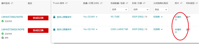

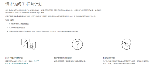

IiH我使用了89FH、61RA两个批次共20只产品都是这个情况,您那边是否方便使用IC验证下,或者寄给我两只合格的IC样片。
好的,我这边去确认下,您是在TI官网购买的吗?
