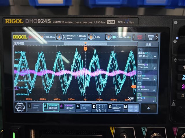

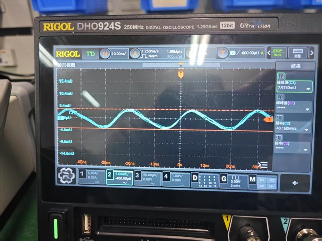

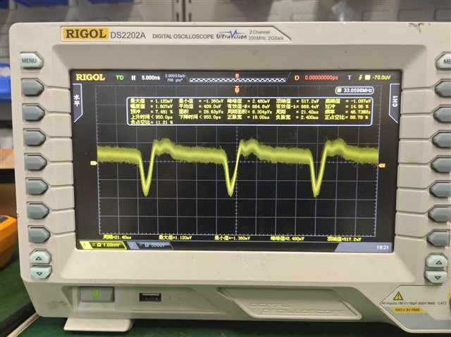

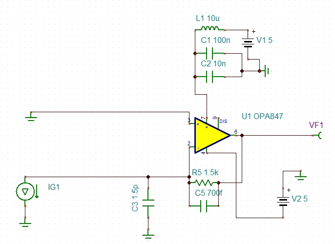

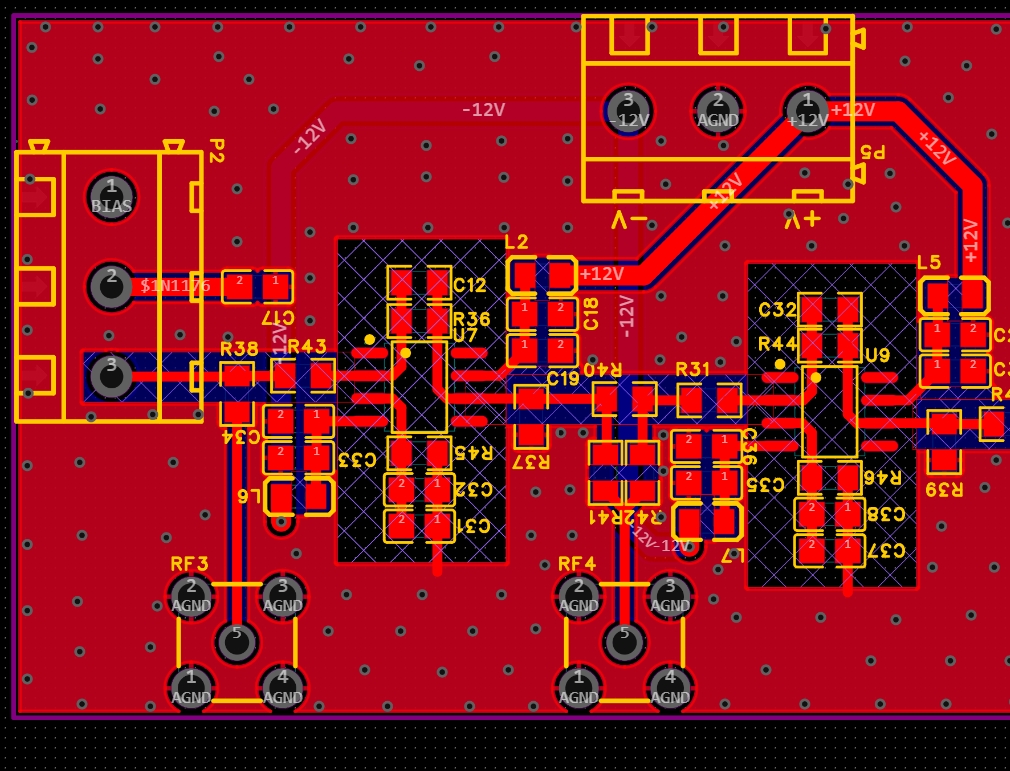

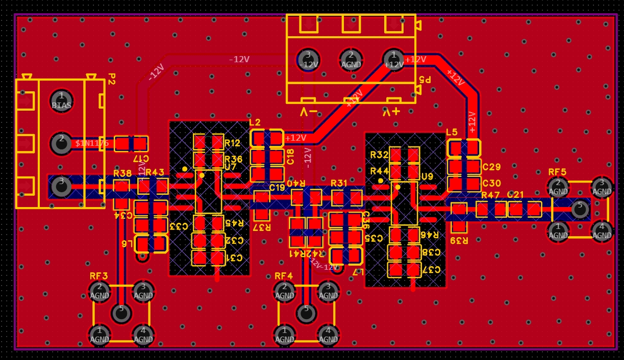

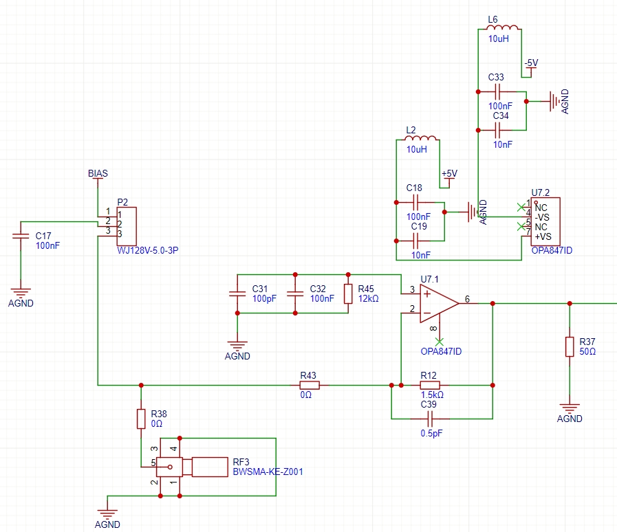

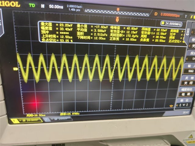

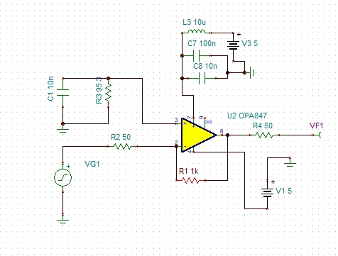

最近在做跨阻放大器进行光电二极管输出电流的处理,光电二极管型号为LSSAPD9-500,放大器选择OPA847,电路图如图1,PCB布局如图2,使用LED发射正弦波进行接收,示波器波形放大后如图3,使用工业化购买的光电二极管接收到的是正常的正弦波形,但是自己做的接收电路接收的波形出现畸变。经过TINA仿真是没问题的,实在搞不明白,请各位帮忙分析一下,谢谢。

我将一一答复:
1.MU表示测量到的接收信号的峰峰值为8.0mV
2.仿真时进行了相位裕度的仿真,但是在1.5k放大倍率,300M带宽左右的要求下自己无法调出大于45度的相位裕度
3.设计的要求是300MHZ带宽
4.使用的是实验室的多个探头测试的,探头时间久了不清楚探头电容
5.输入的正弦信号是在电路图上P2的3引脚输入的
6.在未连接光电二极管时没有震荡,之前刚做好电路时存在震荡现象,但是通过修改反馈电容以及在输出串联一个51欧姆电容后,输出震荡消失了
再次谢谢您的答复
谢谢专家回复,这里整理一下所有的问题:
1.第一级跨阻放大器在雪崩二极管没有通电时,输出一个2mV到4mV的噪声,这将导致在雪崩二极管通电时输出的峰峰值为7mV的波形带有2mV到4mV的噪声,这可能会导致第二级放大出现较大噪声;
2.根据第二级输出的波形和查阅资料,怀疑是阻抗不匹配导致有回波,但是输出线已经串联了51ohm电阻,并且两级之间也串联了51ohm电阻,不清楚是否是阻抗不匹配引起的波形畸变;
3.第一级跨阻放大器进行1500倍放大,但是第一级输出的波形峰峰值只有7mV,是不是意味着雪崩二极管输出的光电流只有5uA,但是这个雪崩二极管在已有的模块(同样为OPA847)中放大1200倍即可输出200mV的电压波形,是否是雪崩二极管输出电流太小导致放大后的电压波形峰峰值过小,请问专家是否雪崩二极管没有正常工作;
4.在SMA接头处连接SMA转BNC线进行测试,发现只要输入接入SMA转BNC线就会发生震荡,考虑是因为SMA转BNC线是容性导致的,那么我应该如何在没有给雪崩二极管通电时测试整体电路。
主要困扰我的问题是为什么雪崩二极管输出的电流如此小,但是在已有的模块中又能输出较大的电流,并且电路输出的2mV到4mV噪声应该如何消除。
您好,
测试TIA稳定性时,应保持光电二极管偏置,否则TIA输入将看不到光电二极管电容(这是TIA不稳定的主要原因)。
您还可以为APD偏置添加去耦电容器,这将拒绝来自电源的高频噪声。
如光电二极管数据表(LSSAPD9-500)中所述,您应将APD偏置为0.85*VBR (击穿电压),以获得100倍的乘法增益(根据乘法增益要求偏置)。 如果偏置不符合所需增益,当光线落在APD上时,APD将不会流动足够的电流。
我也无法在原理图中找到第二个放大阶段,是否在TIA阶段之后?
