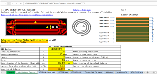

因此我设计了新的线圈,使用LDC1614的4通道功能,组成线圈阵列。如图:
单个线圈23匝,双层,跑道型25mm*50mm,4个线圈组成4通道阵列从轮胎表面扫过。
【问题】线圈面积增大后,对小钉子的灵敏度太低,以至于无法检出。
请问有没有关于线圈设计方面的建议,或是传感器选型和设置的建议。

    我之前使用了webench设计,并且结合芯片线圈计算工具《LDC_Tools-ext30.xlsx》(文件号slyc137b.zip)进行了计算。
    但是这WEBENCH针对的是目标物体大小已知的情况,解决的问题是测量位移,LDC_Tools-ext30.xlsx是用于计算线圈参数的,两者都不能很好地设计当前场景下目标物体大小未知的情况。实际我也是通过这两个工具设计的。
    网页设计工具是直接给出结果。我希望能够获得关于线圈参数如何影响实际效果的原理性的参考,以便能够迭代修改线圈。十分感谢您能回复!
