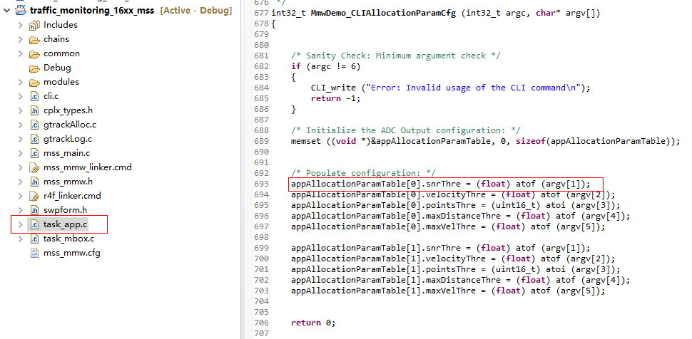

官方提供的配置参数是allocationParam 60 60 1.0 3 2.8 2.0。
分别为snrThre snrThreObscured velocityThre pointsThre maxDistanceThre maxVelThre

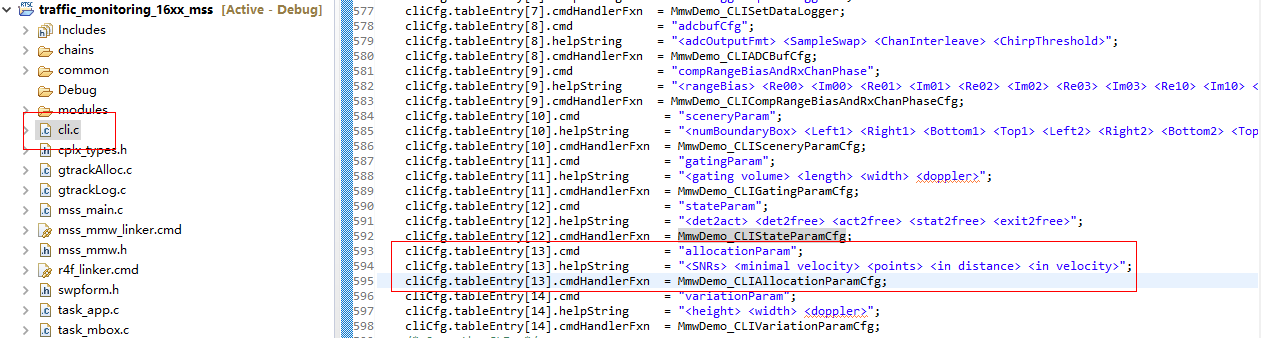

但我在配套的代码中发现,allocationParam参数的注释以及赋值函数都只支持5位参数,即对应应为allocationParam 60 1.0 3 2.8 2.0。
相关代码如下:

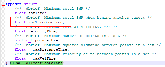

 但在gtrack的相关代码中,使用的allocationParam的相关参数又包含并需要使用snrThreObscured参数,如gtrack.h中定义:
请问,这里不相匹配的问题需要在哪里做相应的调整改动?
谢谢,望回复。
  • 你好,
    snrThreObscured这个参数在算法里面应该没有使用,你可以跟踪一下算法的相关代码。
  • 你好,
    我查看了lab0013_traffic_monitoring_16xx附带的gtrack代码 里面是有依据这个参数测算每帧点云集群信噪比在被遮挡情况下是否还符合最低信噪比条件的。我认为应该是需要使用的,我把demo改为按照lab0006-ros-driver那样运行在ros下接收参数,原先allocationParam 60 60 1.0 3 2.8 2.0这种六位参数的配置无法使用,必须改为allocationParam 60 1.0 3 2.8 2.0。没明白也没找到中间在哪里做了转换?希望能够得到解答。
  • 你好,
    ROS下发串口命令给板子,板子上的CLI接口如果没有变化,参数的个数也不应该有变化。你可以用CCS跟踪一下CLI的处理,看这个参数解析的情况。
