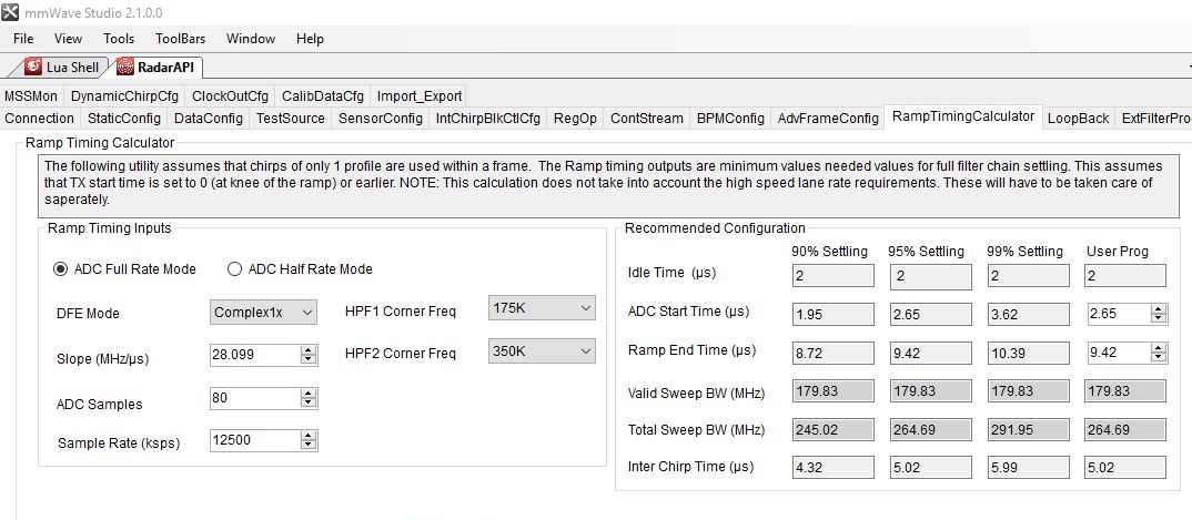

    frame的参数配置是有一些限制的,建议你看看文档Programming Chirp Parameters in TI Radar Devices (
    在mmwave studio里面的有一个RampTimingCaculation的选项,里面提供的参数建议请参考。你自己配置的ADC start time/Ramp end time都太小了,建议加大后尝试。
  • 您好,感谢您的回复,之前已阅读过相关文档以及参数建议计算器,但因项目需求,Ramp end time要足够小,所以才自己设计的时间。
    回归我提出的第一个问题,默认参数下,为何每帧数据的第一个chirp信号采集的点的幅度会比其他chirp信号幅值要低或者要高一些?还有3/4/5这几个问题,可以单独帮忙解决下吗
