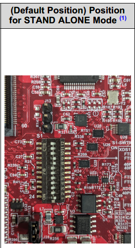

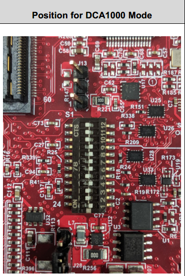

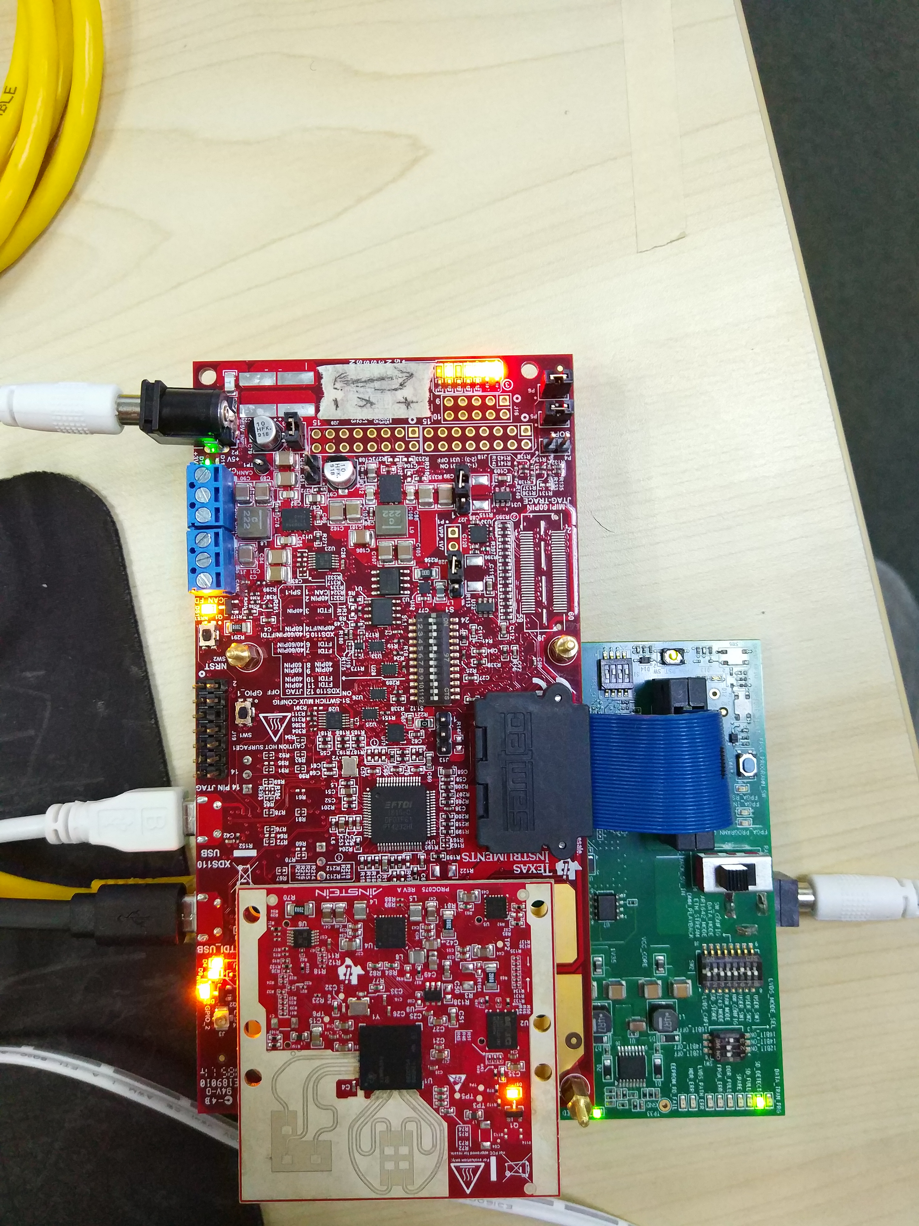

问题一、boost的模式选择对连接的影响,有点困惑,请帮忙解答一下具体情况如下a和b,我想问我现在要用DCA1000抓取原始数据,
mmWave boost 要设置成STAND ALONE Mode还是DCA1000 Mode,如果设置成DCA1000 Mode,为什么load(4)半天下载不进去?

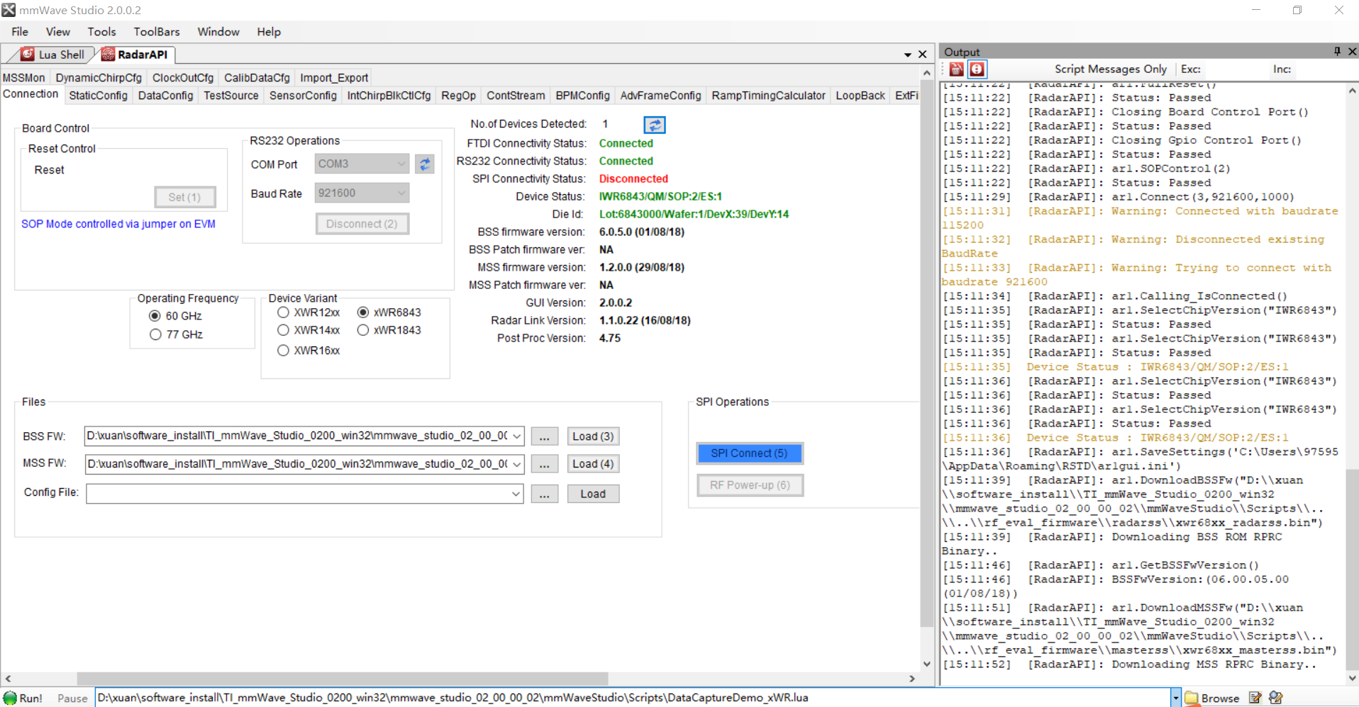

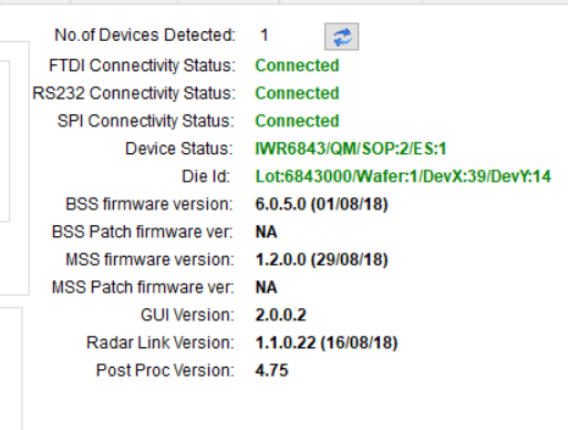

a、当设置如图 STAND ALONE Mode的时候  mmWave studio 2.0.0.2上连接正常,load(3)和load(4)下载正常

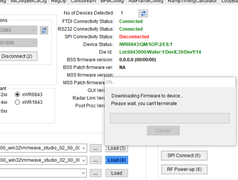

b、当设置如图 DCA1000 Mode的时候  mmWave studio 2.0.0.2上有时connect连接不正常
当连接上了load(4)半天下载不进去

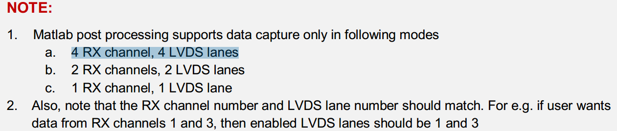

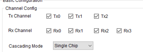

在staticConfig配置时,我的芯片是IWR6843,所以channel config我设置为3TX4RX,如下图

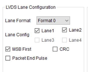

由文档内容可知 4RX channel 对应 4 LVDS lanes,但是我在DataConfig中只能设置2 LVDS lanes:具体如下图
所以这里我只能选择lane1和lane2继续后面的操作,直到后面的操作依旧出现其他问题。

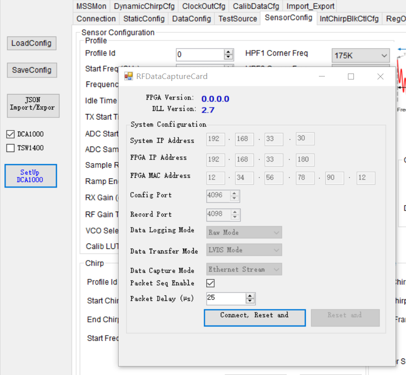

在SetUpDCA1000的时候显示以太网连接不上:
[14:09:44]  ConnectRFDCCard Status: RRFDCCARD_SUCCESS
[14:09:44]  Ethernet Cable is disconnected Please check.....!!!
