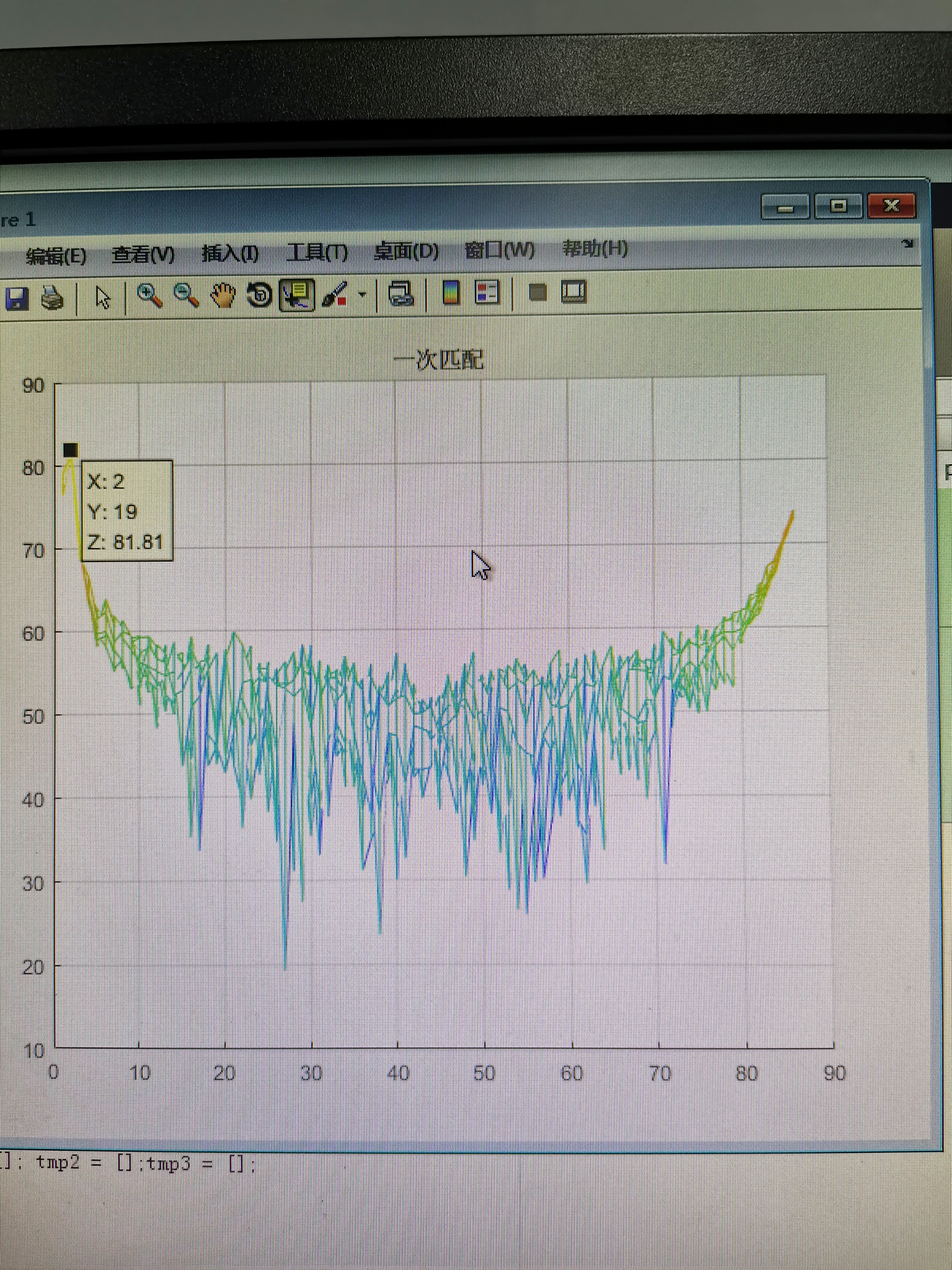

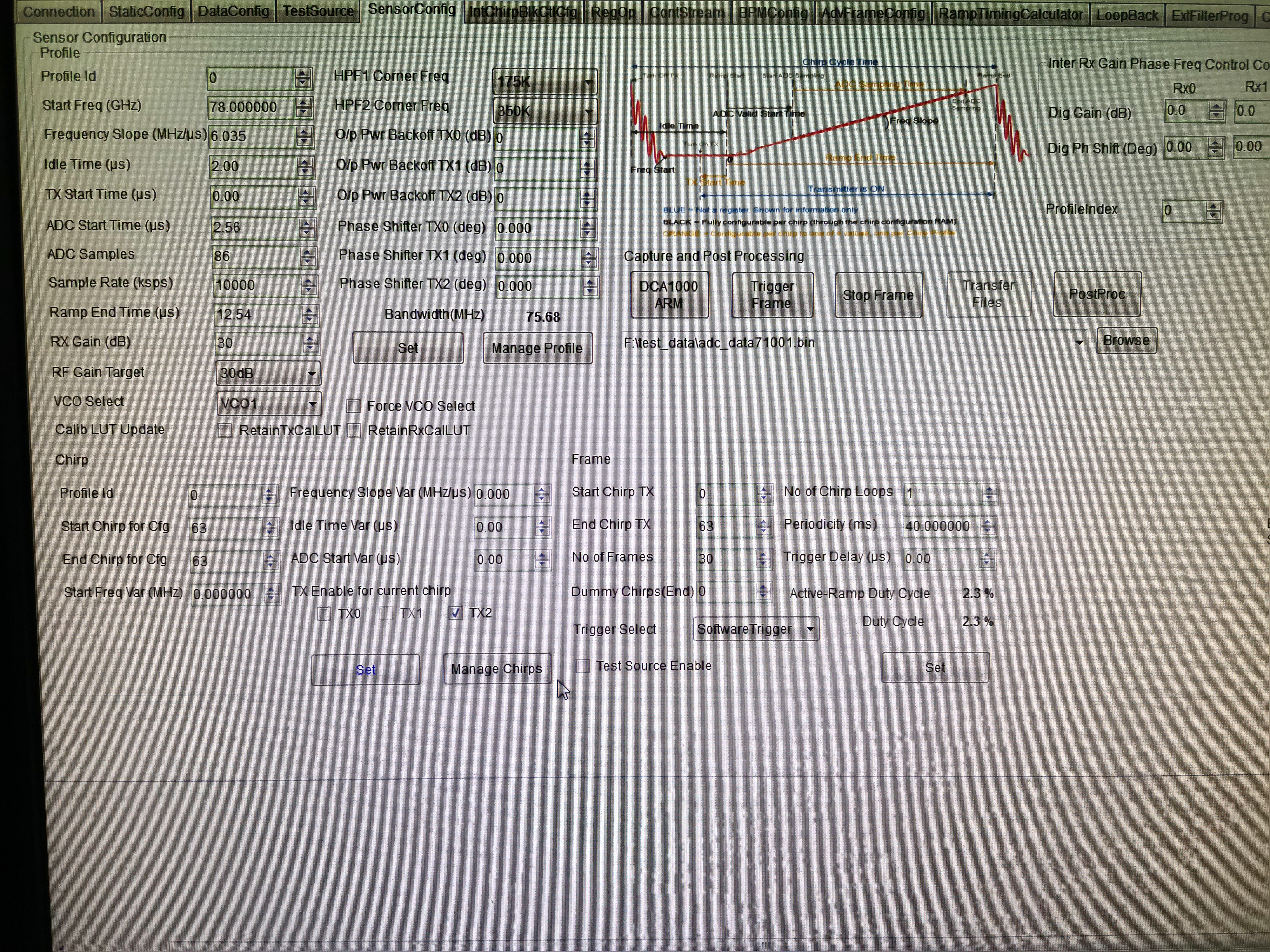

现象1:设置参数如下,均按推荐值进行设置,TDM方式,2发4收,采集AD数据,并通道分离,分别对8个通道做一维FFT(距离维fft),结果显示,有些通道的结果是正确的,有的通道结果错误,即目标所在的距离单元应为3,但有的通道做fft后的结果就为第1,或2距离单元,目标实际距离约为4.5米。
推荐值:
实际profile设置值:
chirp设置,0/2天线交替使能,完成TDM方式发射:
采集数据后分离通道后,对8个通道分别做一维fft(距离维fft):

此图为其中一个通道的fft mesh图的xz显示,可以看出目标所在位置的距离单元为3
此图为其中另一个通道的fft mesh图的xz显示,可以看出目标所在位置的距离单元为2
其它通道就不一一列举了,总之就是8通道分别做完一维fft后,结果不一致。

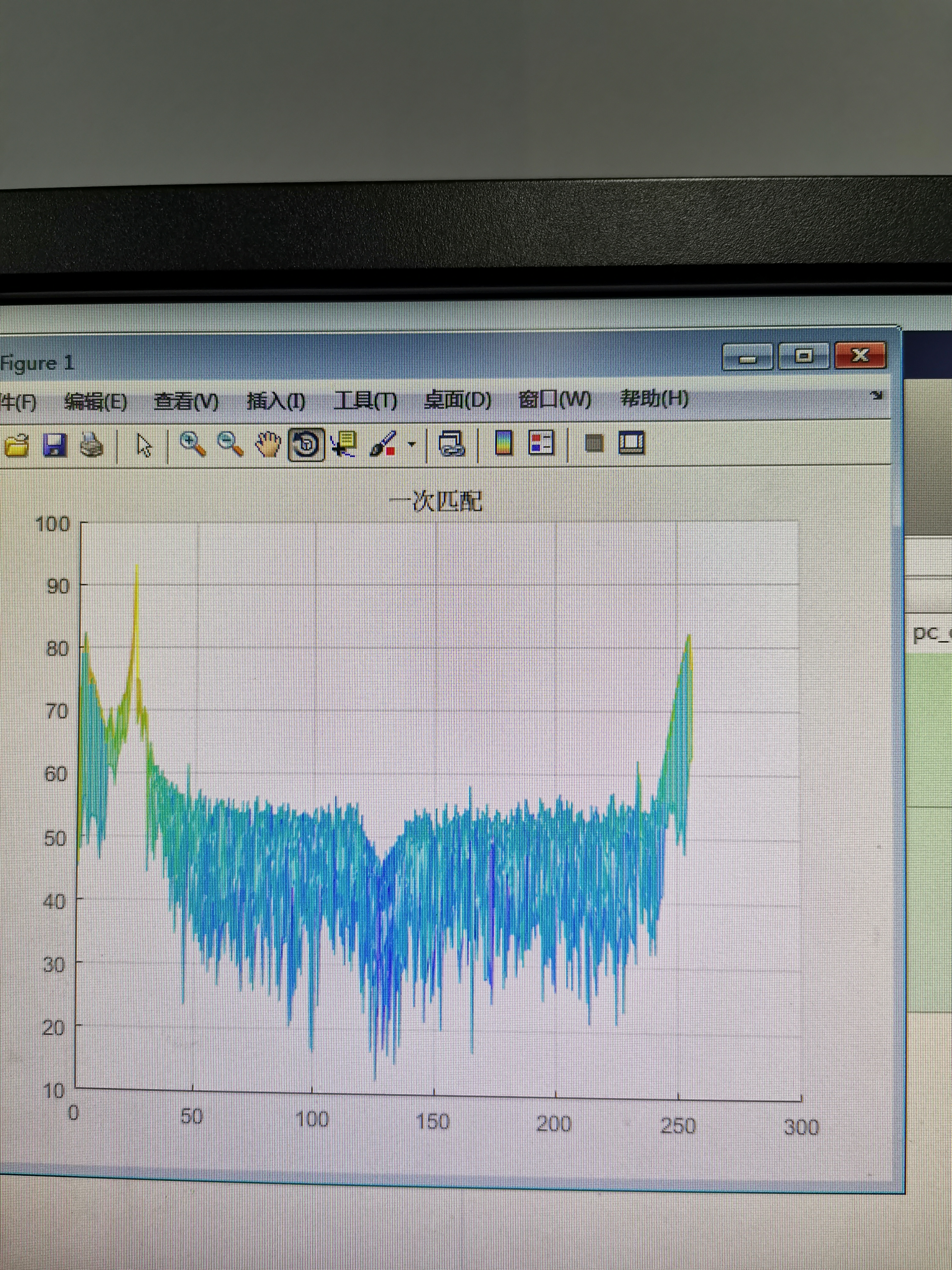

问题2  用mmwave studio默认的参数,TDM方式后,做fft,其结果正确,8个通道目标位置均在第24单元格,但存在一个问题,距离单元中间位置处为何会凹进去,即使一发四收时,也会出现凹进去的现象。

    按照你的配置,你使用的扫频带宽太小,距离分辨率=c/2B,大概是2.5米。你的最大探测距离又很大有250米。
    请问你的FFT做的是多少点的?看你的图是小于80点的。所以每个range bin代表的距离范围是很大的。
    而TI默认的参数据距离分辨率较小,1DFFT做的256点的FFT,最远距离也不是很远,每个range bin代表较小的范围,就可以比较精确的提供目标信息了。

  • 你好,
    对于问题2,请问你是在暗室里测试的么?如果不是,请问你的测试环境里面相关凹进去对应的距离上是什么?
  • 您好,我是在暗室测试的

  • 你好,
           你的第一个问题:因为你的波形配置目标对应的IF已经落在HPF的截止频率范围内了,导致目标反射的能量大部分都被HPF过滤了,所以目标检测的Index不准确。
    目标IF = 3/86 * 10MHz = 348KHz
          而HPF的截止频率现在配置为175KHz和350KHz, 任何的波形设置都要保证期望目标对应的IF在HPF截止频率范围外。
