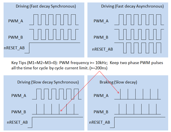

  • 不知能否有人看到,想问下您说的烧坏是怎么判断的,我的H桥fault一直是low电平,otw信号是高,GVDD、PVDD供电都正常,测了下就没有电流啊,不能是过流吧。
    请按照上图的方式重新配置输入信号,即避免0%或100%的输入,即使是在slow decay工作方式或者双低输入制动方式下,也需要在两个PWM端都加入小的脉冲,CBC模式才可以持续。否则可能出现一种假死状态。
  • PWM脉冲在200ns,DRV8432也是会有200ns左右的输出,有什么办法即维持CBC模式又没有输出。
