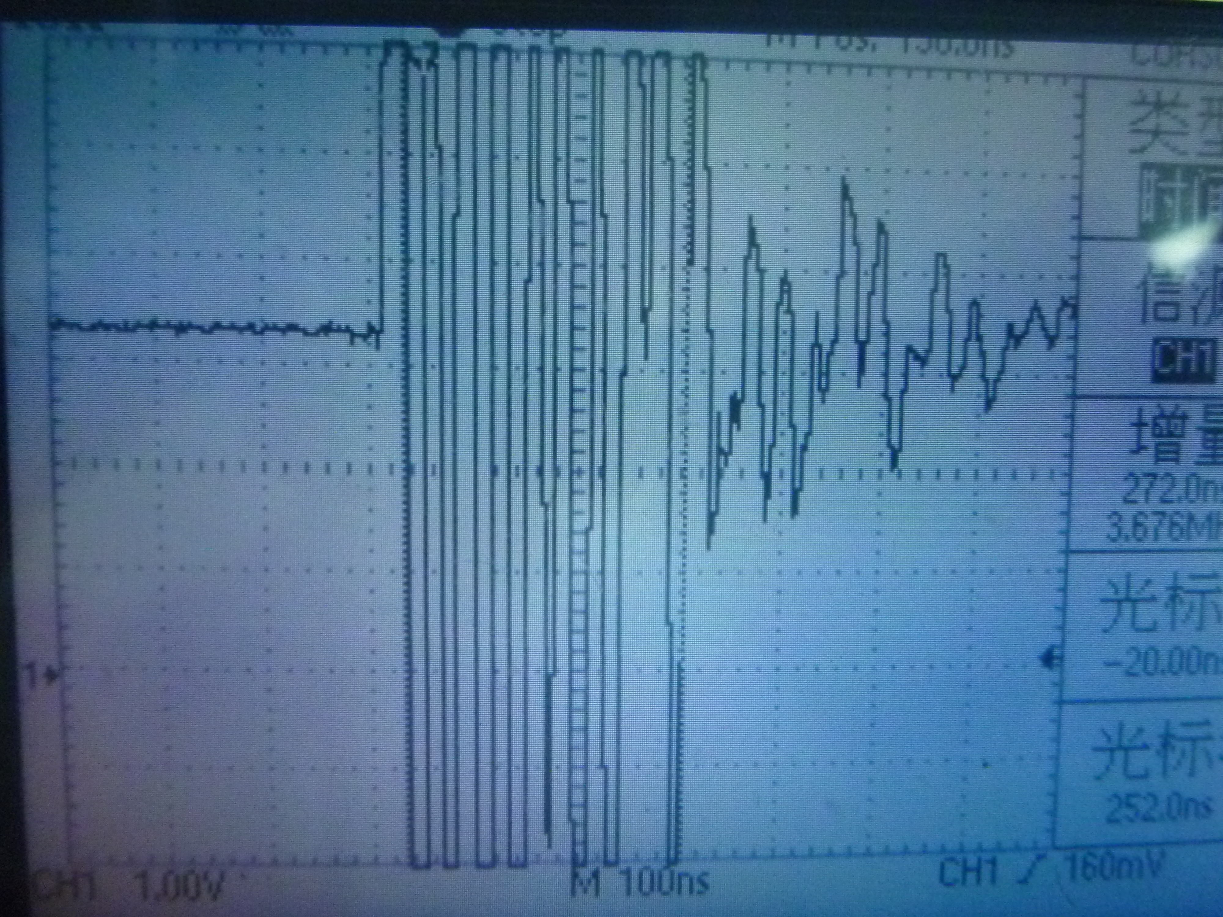

  • 现在我把静电测试时复位引脚的波形提供出来,请专家解答:
  • 另外,我电源(3.3V)的测试波形也是这样的,我在复位引脚用了电容(0.1U/10UF/100PF)都尝试过了,还是不行,主板会重新启动! 也尝试过使用外部电源供电,也不行,打静电空气8KV就会引起重启.目前基本是没有招了.

  • 关于5P31静电测试问题,关于电路图部分,已经在附件里面,请查收!您提出的疑问,我在这里依次答复:
    1,空气放电8KV和接触4KV放电是针对机器的外壳,如显示面板(LCD)的缝隙,外部接口DB9锁紧螺丝上面等;金属外壳与CPU的地平面有一个10UH的小电感,尝试过直接使用0欧姆电阻,但是效果都是差不多.
    2,电源是220V通过线形降压变压器降到AC8.5V,通过全桥整流滤波后(滤波电容为1000UF电解电容加一个0.1UF的独石电容),采用了MT8012进行DC/DC转换成DC5V,这个5V电源是MCU外围电路用到.5V再通过了ASM1117-3.3V降到3.3V供给5P31系统.DC5V和3.3V都有220UF和0.1UF电容滤波.
    3,静电测试时是读的RESC(RESET CAUSE 寄存器)是0;即反应产生复位源;我在主板上面有一个小喇叭,如果5P31复位,喇叭会叫一下,另外还有一个LCD显示屏,复位时会读出RESC寄存器的值,所以我通过强制复位和上电复位都能验证RESC值确实真实的反应了复位源;
    4,至于使用了示波器,那是因为已经没有办法去进行整改了,基本上能做的修改都尝试过了,所以使用了示波器;
