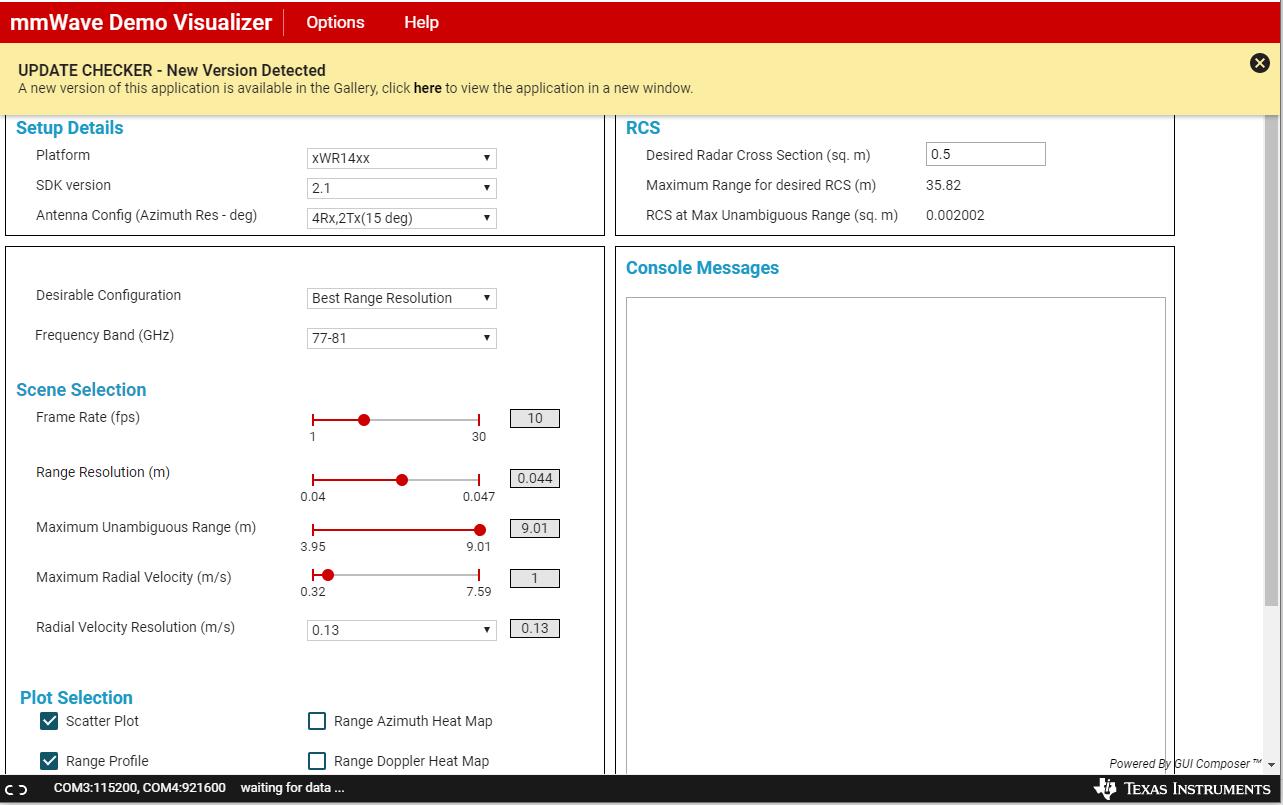

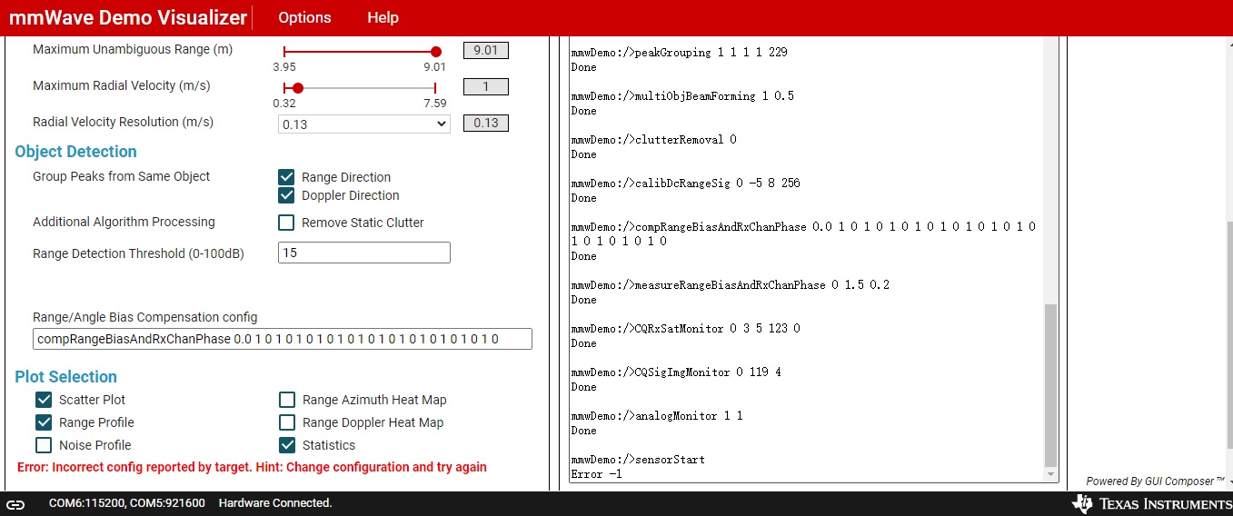

1.我的雷达型号为AWR1443BOOST,雷达芯片上964FC字样,所以应该是ES3.0版本。2.mmwave sdk2.1.4,ccs9.3,工业工具箱版本为4.0.1,我按步骤先进行通电测试,向awr1443boost中烧写xx14xx_demo.bin文件;通过demo_visualizer能够在plot上显示数据,同时nepr_out指示灯亮起。说明板子应该是没问题的。3.在进行生命体征实验时,根据教程…

已经解决了,应该是烧录的文件不对,按照ccs中的demo引导走了一遍可以复现demo,谢谢!
