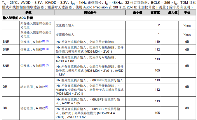

在应用过程中,1KHZ正弦信号,48KHZ,24Bit数据,AP实际测得的差分SNR只能达到107dB,单端SNR到100dB,不知道是不是跟规格书中的交流信号对地短路有关?
如果有关,实际不接地时的差分和单独SNR分别是多少?还有,输入对地短接怎么测差分和单端的SNR?

信噪比规格是由接地输入来确定的,而差分与单端的区别则取决于硬件 MD 引脚的配置。如果不将引脚接地,信噪比的表现可能会稍差一些。在进行这些测量时,每个 MD 引脚的连接情况是怎样的?AVDD 电压又是多少?
上面测得的SNR配置是这样的:MD0、MD1、MD3、MD6接地,MD2、MD4、MD5接3.3V。配的是目标I2S模式,24Bit,INxP 上的单端输入,具有高共模容差的交流或直流耦合。AVDD接3.3V。
这个接地是指的MD引脚还是交流信号输入,如果交流信号接地不是相当于测试芯片本身的噪声,实际用AP测得的SNR应该没有数据手册写的高。
