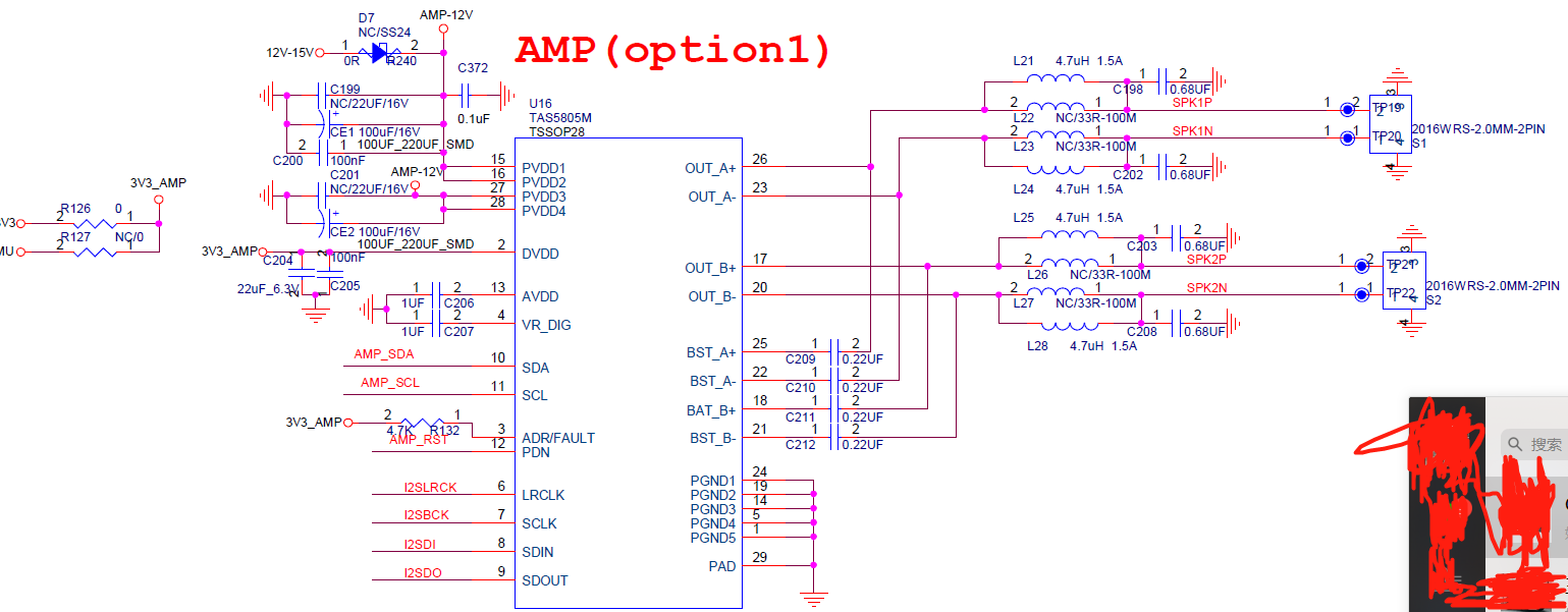

  • 当前原理图如下:电源部分用12V和1.8V
  • 您好,您将FSW_SEL设置为384KHZ,即register 02设置为0x10试一下。
    检查一下电感是不是好的,图中所选电感过电流太小了,至少选择大于3.32A的电感。
