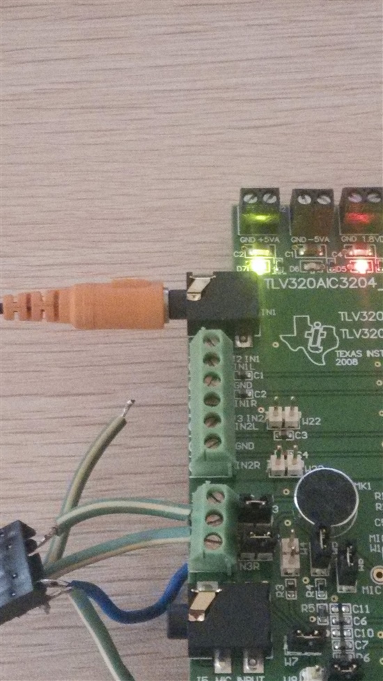

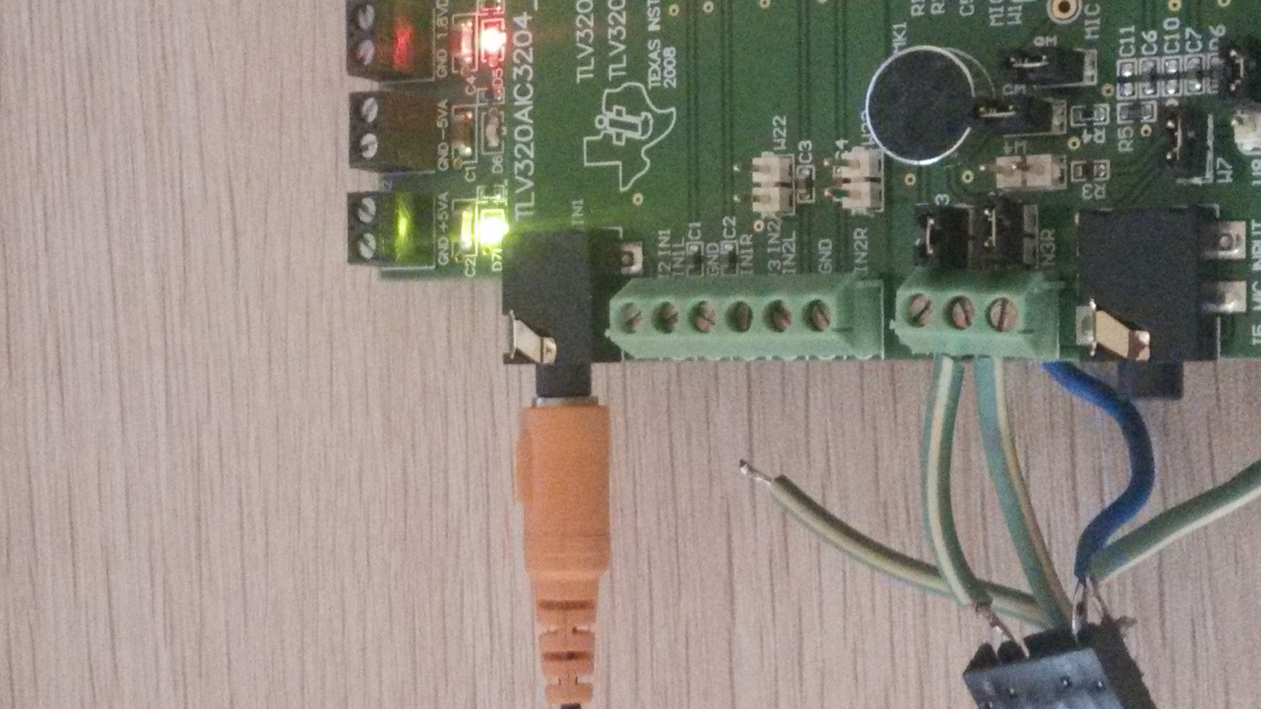

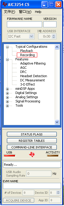

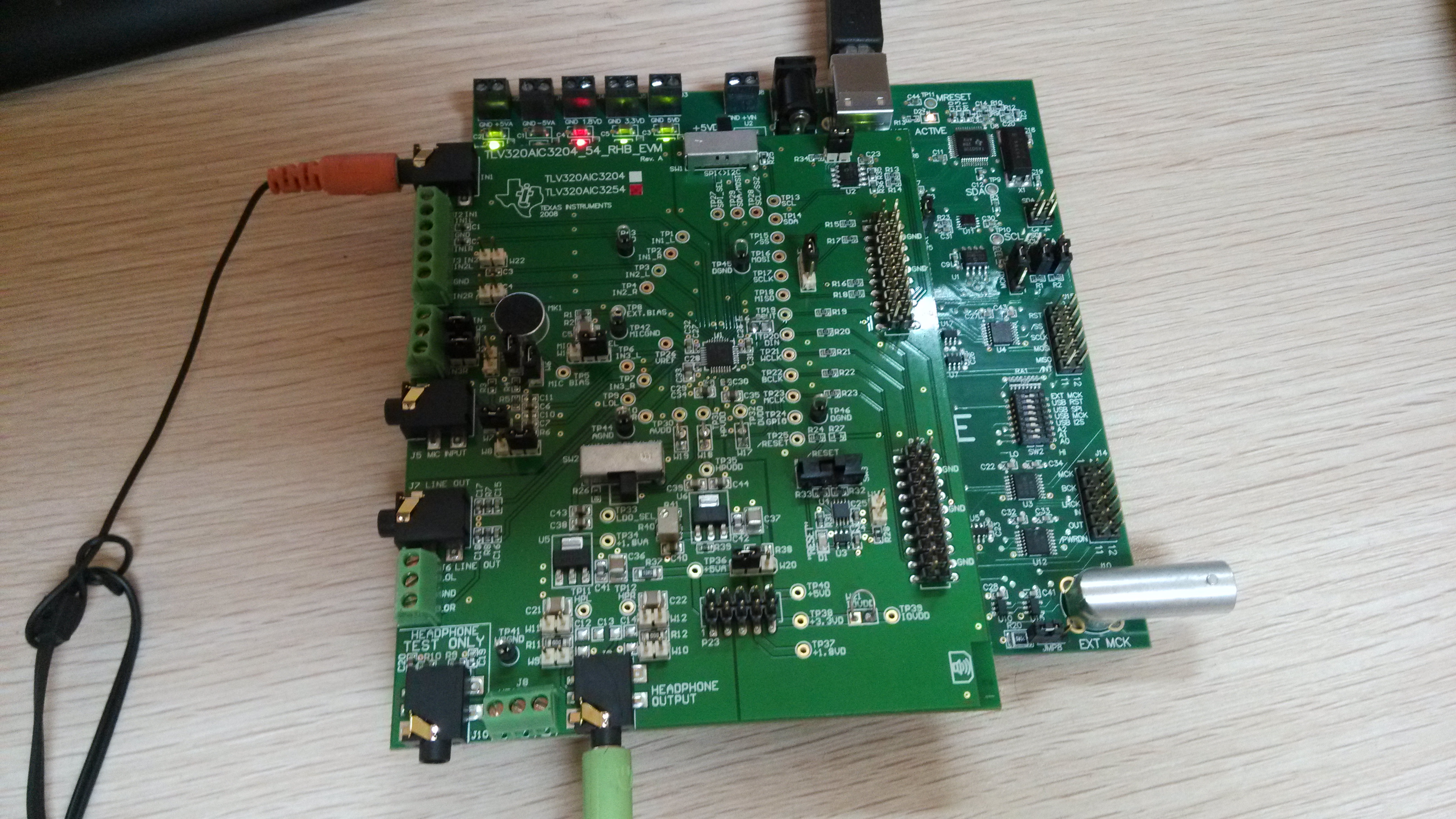

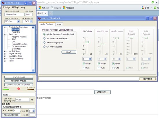

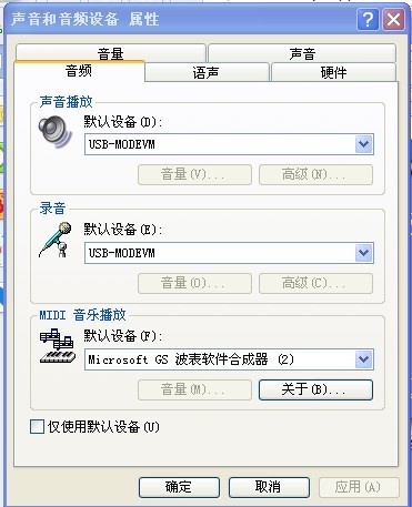

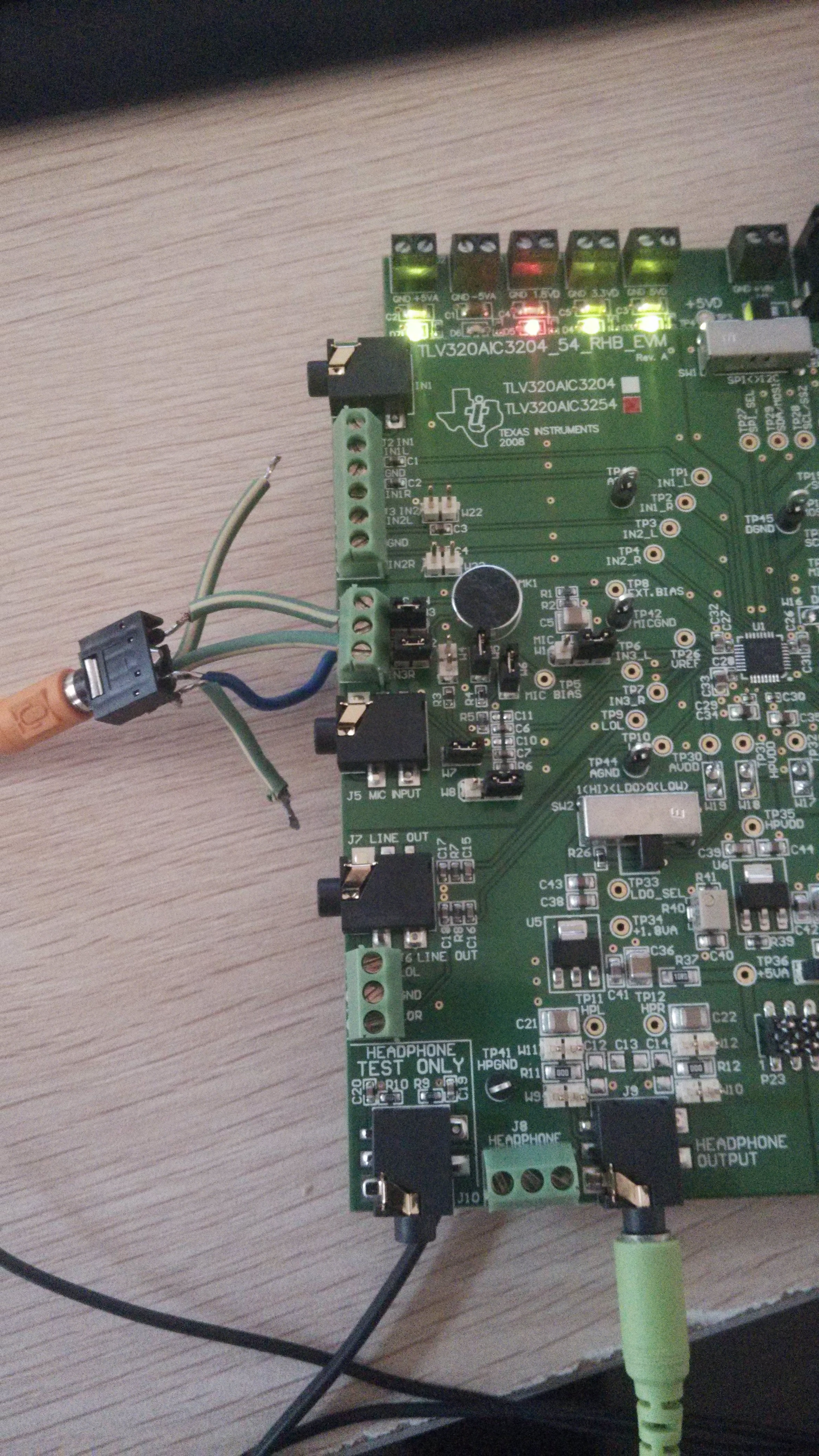

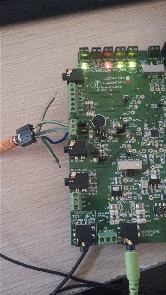

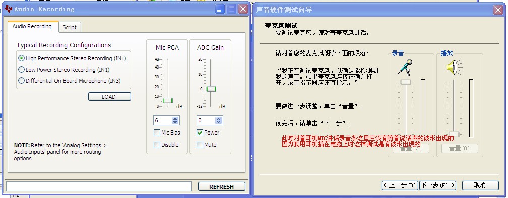

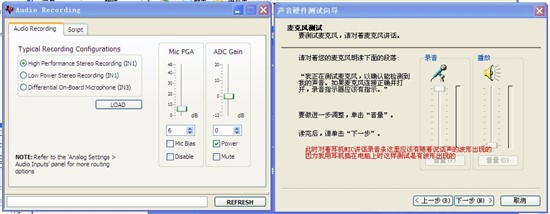

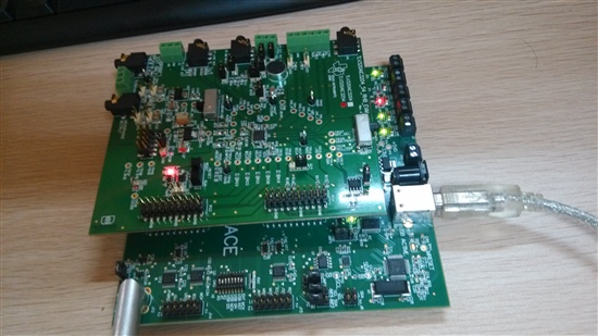

您好,这两天倒腾还是没有整出来,还请赐教,我是这样做的:
1.我是外界MIC,也就是用我的耳机的MIC红色插头插入J1,耳机的绿色插头接HEADPHONE口
2.我播放音乐是正常的,在选择了PALYBACK后是能播放音乐的
3.我的板子跳线配置是按照EVM guide的说明来做的,实际上就是板子买回来的默认配置,没有动过

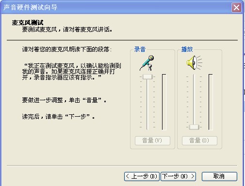

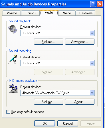

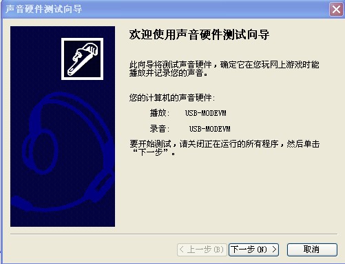

4.在电脑配置声卡面板中我选择放音和录音都是USB-MODEM
5.在电脑声卡属性中我选择测试声卡硬件

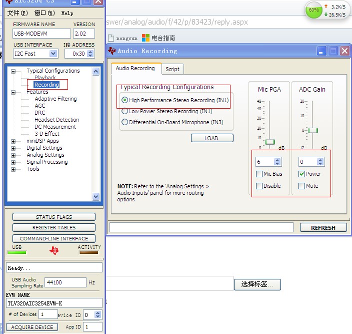

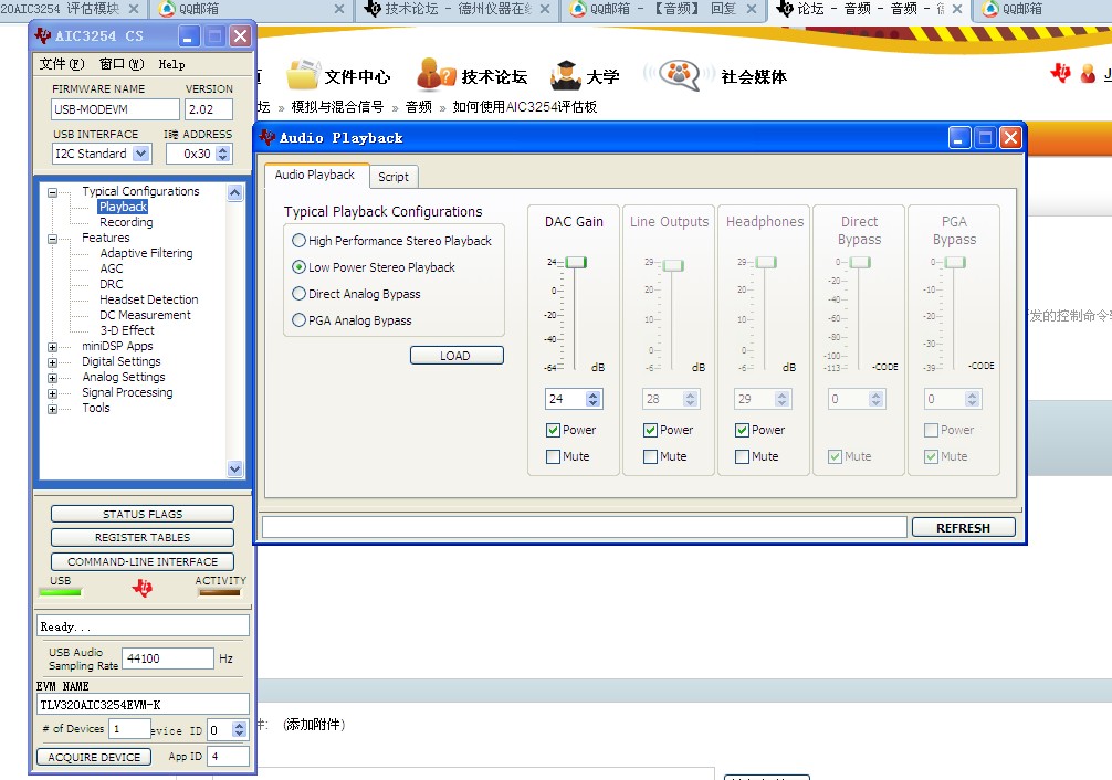

6.此时我点下一步进入录音测试,同时CS软件配置成Recording,如下图所示,此时对着耳机MIC讲话,如果正常应该录音处应该会出现声音波形条的
整了两天了,还请赐教啊!!

Derek,

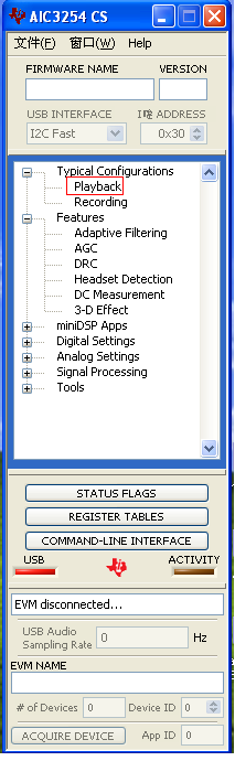

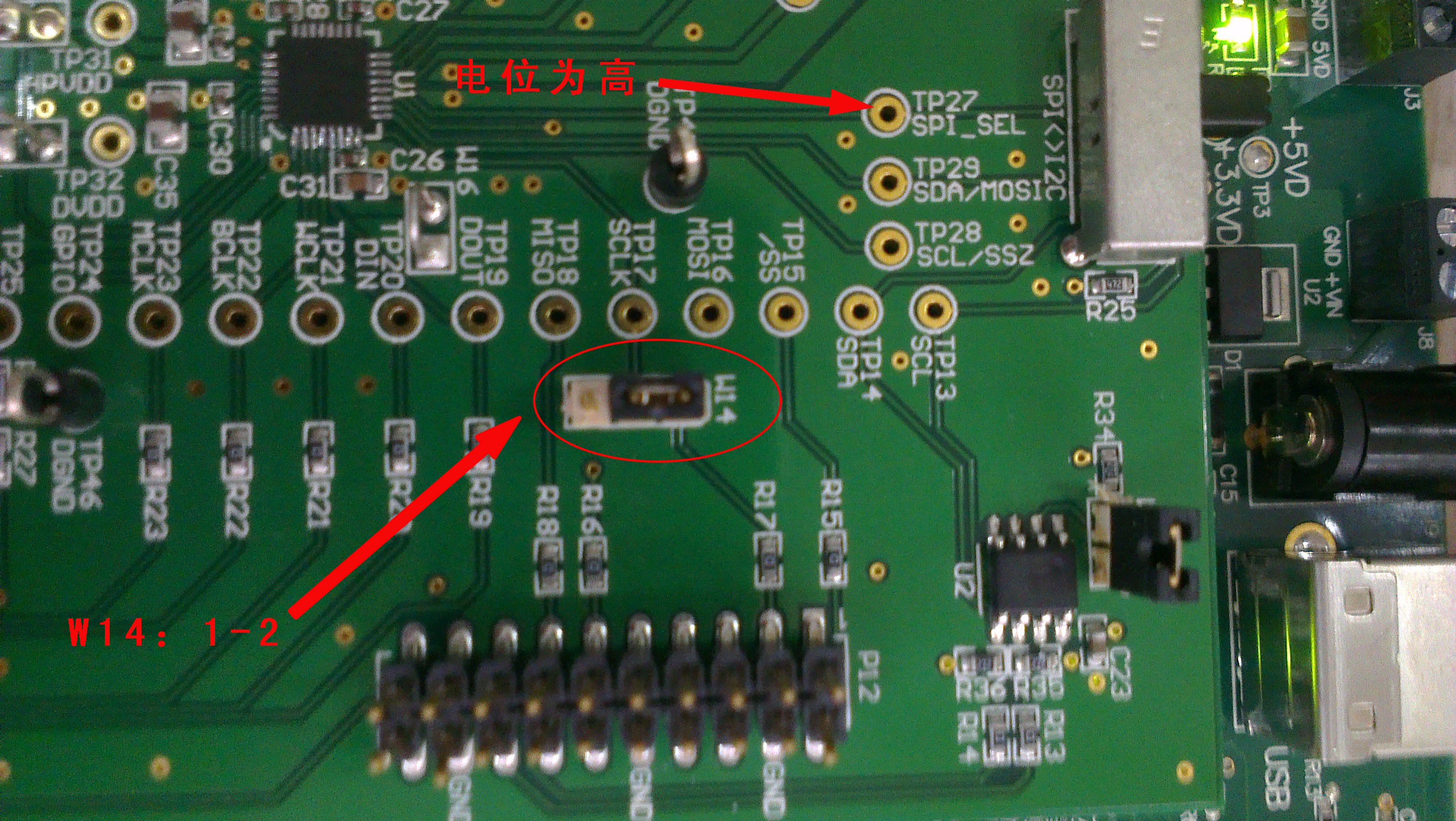

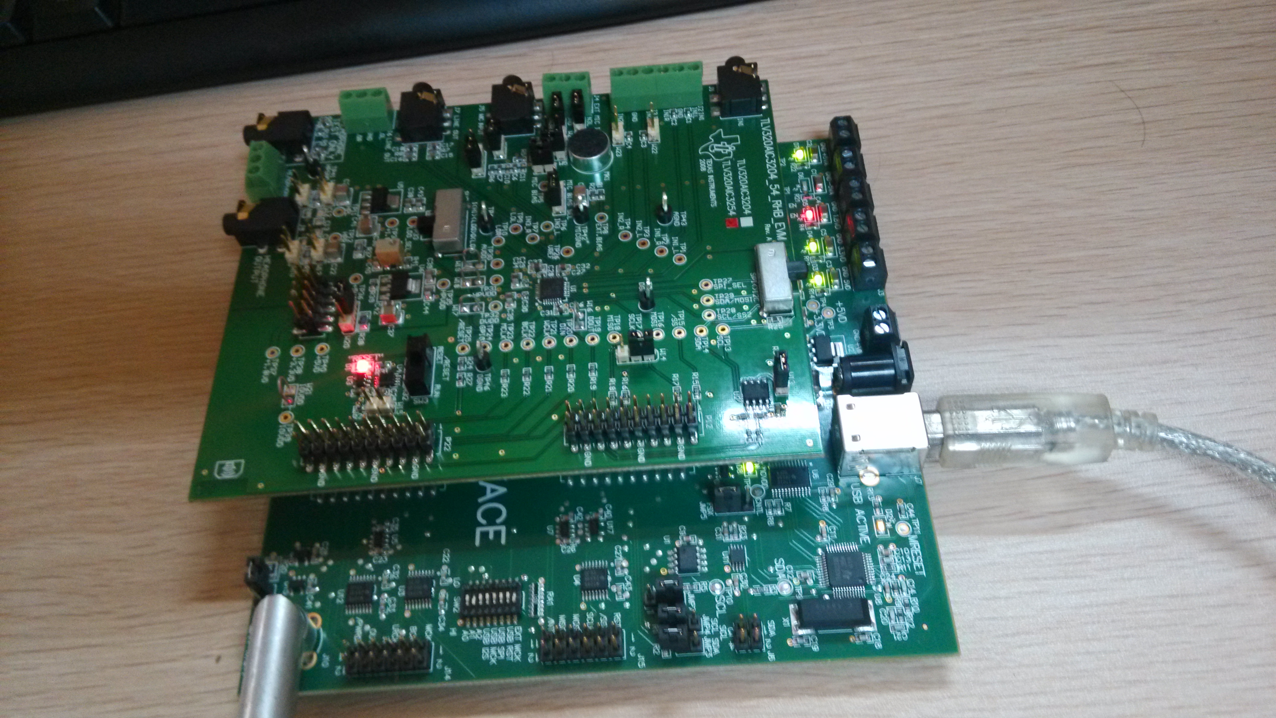

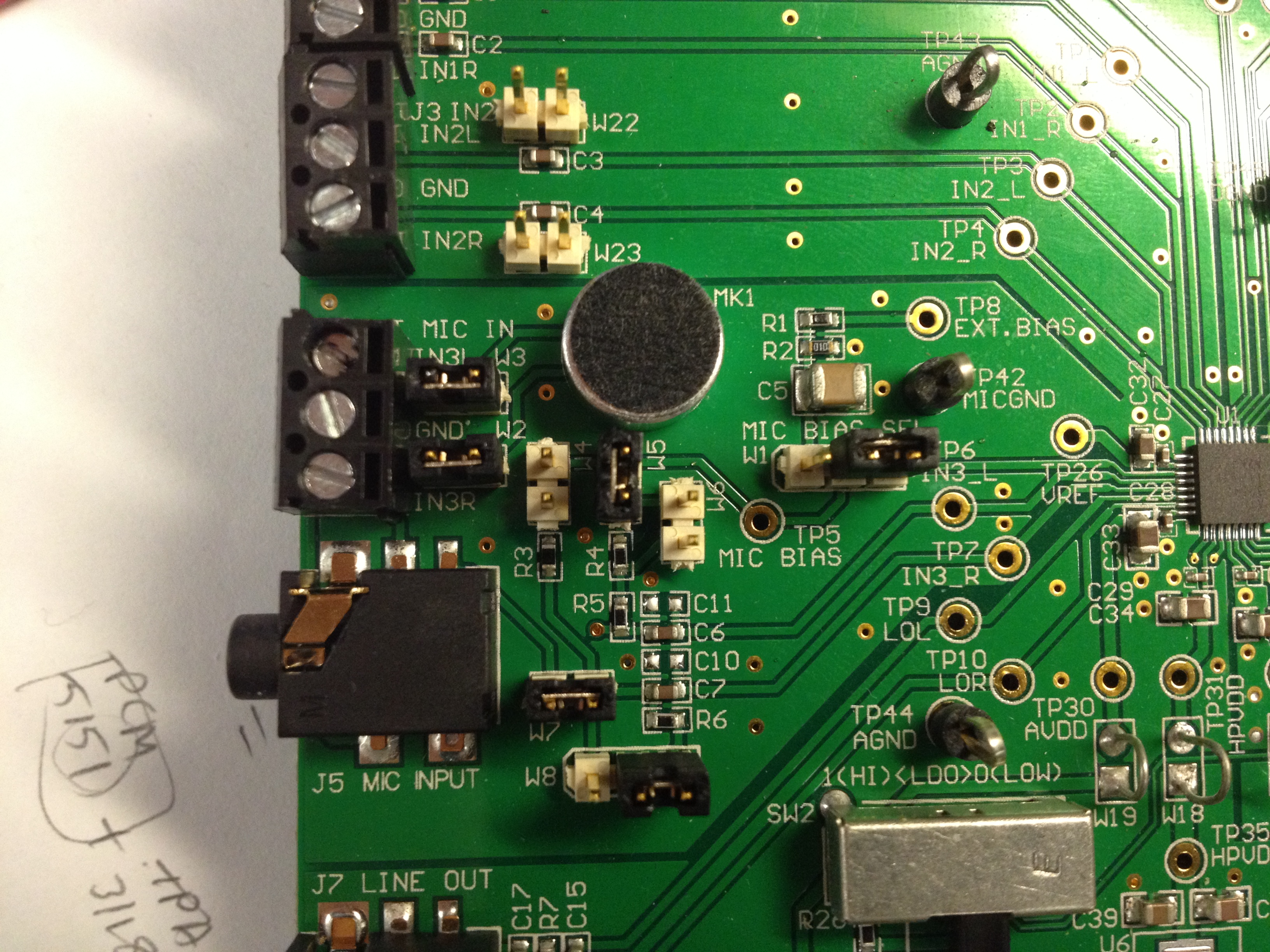

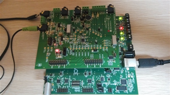

你好!我跟楼主遇到了同样的问题,播放音频文件,耳机无输出(SW3已经达到了RUN的位置,电脑的音频设置已经选为USB-mini EVM)。还有,我在CS中设置playback,点击REFRESH后,值就变了。
ps:我单独发帖时总是提示missing resource,为什么?
你好:

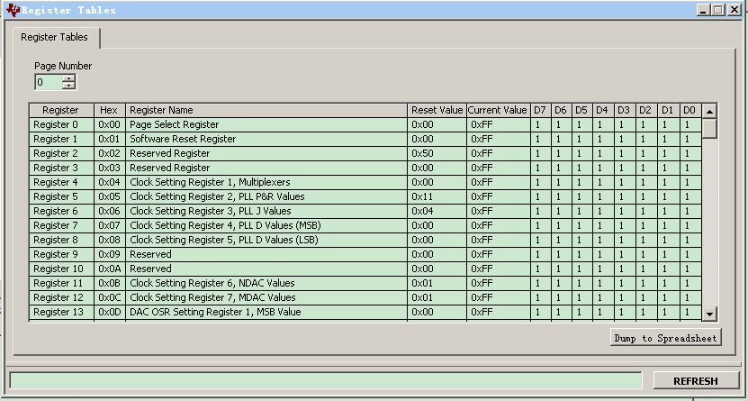

你点下CS软件中的register table,看下能否看到codec的寄存器数据。如果你使用SPI,请检查下SPI_Select引脚,是否为高,还有就是W14的跳线是否正确。
我之前用EEPROM Writer 改过CS自带的固件,跟这个有关系吗?
你好:
你可以尝试下重新刷新下固件,可能是固定坏了。还有你看下你使用SPI读写的时候有SPI信号输出吗?
Derek,
设备能正常识别,D2能亮,应该不是固件的问题吧!

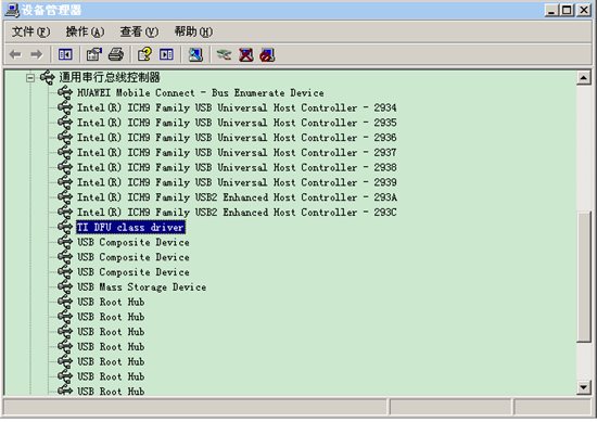

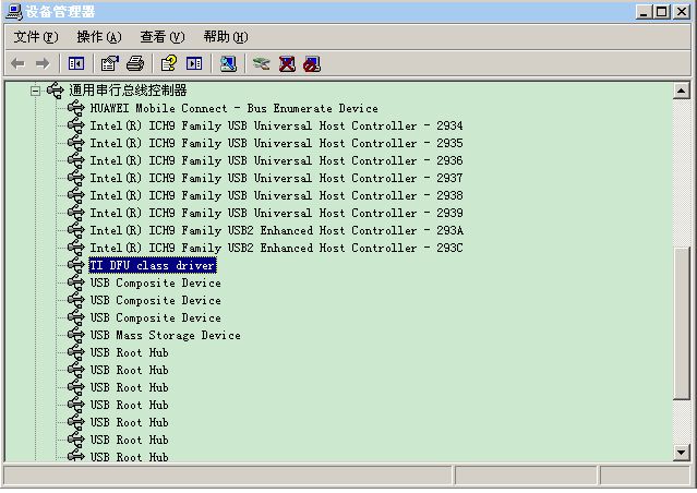

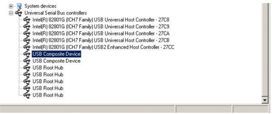

你好!按照pdf的步骤,每当进行到step11,也就是下载音频数据率的时候,程序就卡住了。试过几次,也换过不同的电脑,都会这样,是什么原因?
你好:
你的系统是WIN7吗?能把卡住的界面截个图或者拍个照吗?
还有就是点的时候不要太快,因为烧写需要时间。
