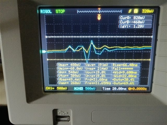

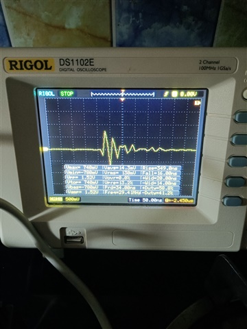

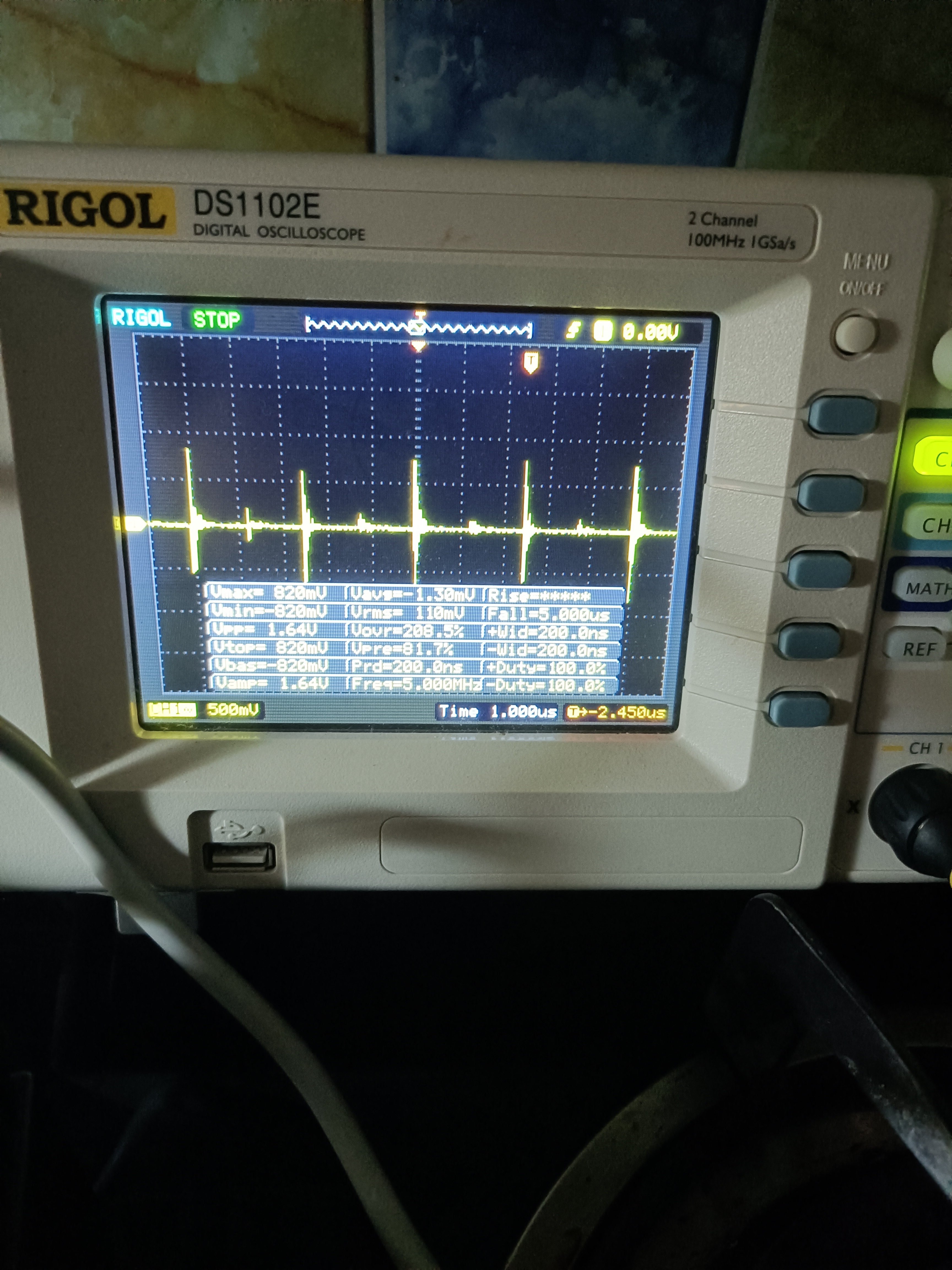

用TPA3116D2做音频功放,原理图及参数均参照用户手册所推荐的。在把音量旋钮调大的时候(此时不接入音频信号),会听到音响有“莎莎”的底噪声音,用示波器(交流挡)采集功放音频的输出端,发现有50ns的毛刺,Vpp大约为300~400mV左右。

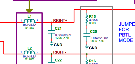

1、推荐的原理图中,功放输出端用10uH+0.68uF的LC滤波器,其截至频率低于这个毛刺的频率,为什么底噪毛刺滤不掉?
2、10uH+0.68uF后端并联3.3R+10nF的RC,请问3.3R+10nF是用作RC吸收作用,还是用作补偿的?如果我调整RC的参数,是否可以消除50ns的毛刺,以消除底噪的噪声?但会不会对音质产生影响?

    您具体在哪个网络节点发现有50ns的毛刺?可以附上电路图说明一下吗?请同时也附上50ns的毛刺的波形图
    3.3R+10nF是用作RC吸收作用,可以用来吸收高频毛刺;
  • Amy老师您好,在TPA3116D2的信号输入以及输出都测到这种毛刺。
    1、在扬声器两端并联1000uF电解电容后噪声消失,毛刺也消失。但在并联电容以后,音量增加就会触发DC保护,Fault引脚低电压。

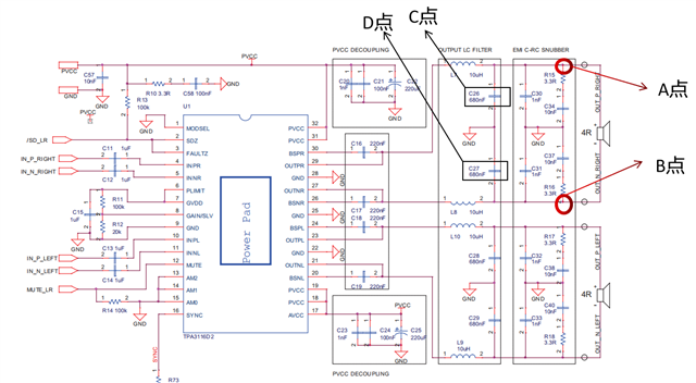

  • Amy老师您好,下图是TPA3116D2功放图。
    1、我在A和B两点加入1000uF电容后,噪声消失(无音频输入情况下);当输入音频信号,并把音量增加到一定程度时就会触发DC保护,Fault引脚为低电平;
    2、去掉A和B两点的1000uF电容后,在C点对GND,D点对GND分别增加47uF电容;输入音频后又触发DC保护;

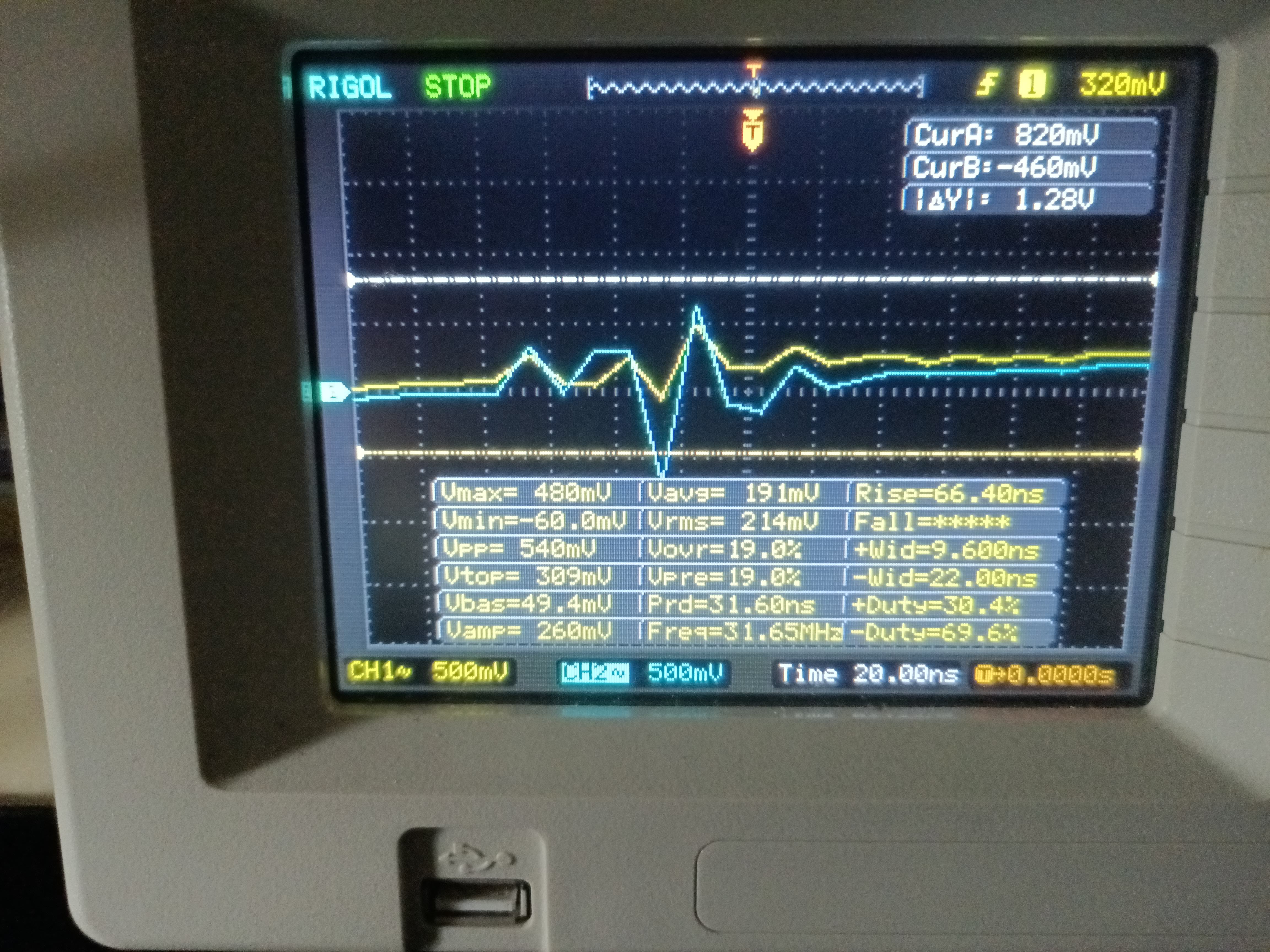

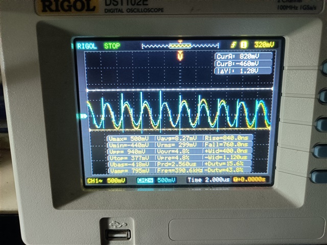

    3、去点以上电容,用示波器探头分别测试A点对GND,B点对GND波形,发现两路信号未重叠,其中A点对GND的波形有稍微的之后。下图为整体测试波形及放大后的细节图片。

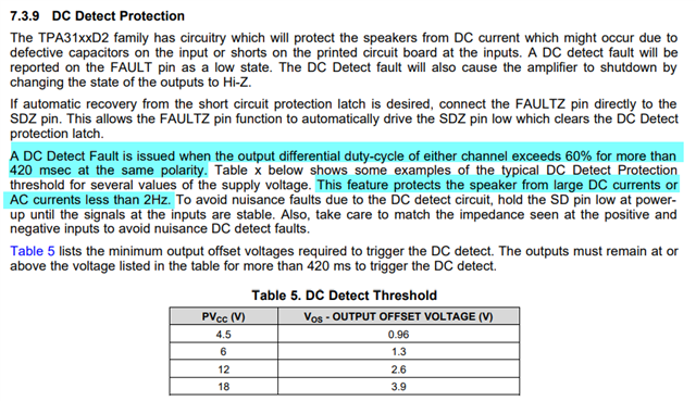

  • 您在A和B点或C和D点加入大电容,相当于把喇叭两端的差分输出交流信号给旁路了,这会导致DC fault。
    这里的输入是指TPA3116D2的INR、INL 差分输入管脚吗?如果输入端就包含这种毛刺,建议从输入端考虑滤除或屏蔽掉这个噪声,因为如果这个噪声包含音频范围内的频率,那么不管从输入端还是从输出端都很难滤除,因为您无法从有用的音频信号中区分出它。
    下面波形是在哪个网络节点测得的?
    下面波形中黄色曲线和蓝色曲线分别是测得哪里的信号?
