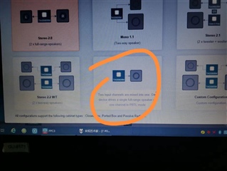

  • 您好,谢谢您 的回复!读寄存器0x70显示为过流保护,我们发现输出空载,也就是不接任何负载时播放音乐更容易保护,几乎音乐冲击的一瞬间就会保护,这个现象可以在TI的评估板上演示出来,将CH1,CH2配置成PBTL接喇叭负载(4欧),播入音乐会出现保护,不接喇叭极易保护,并且显示的都是过流保护;是否TAS5805M不能空载或轻载工作?是否输出削波也会引起过流保护,无论输出电流大小?

    EVM板有两个TAS5805电路,您使用的是哪一个电路,低音扬声器建议您使用以下参数:
  • 输出没有接喇叭或电阻负载时输出波形削波瞬间就会保护,这不存在过流的问题,如果接有喇叭等负载可能还可以工作久一些。 EVM使用CH1,CH2并成PBTL比较容易出现,使用CH3,CH4并成PBTL会好一些,但也会保护。我尝试过PBTL按数据手上册上的接法,就是您上图所示的,在电感之前将A+与A-,B+与B-短接在一起再连接电感,这种方法更容易保护,如果采用EVM的电路即4路输出分别经过LC再短接成PBTL会工作时间久一些。

  • 查下寄存器有配成PBTL了没?
  • 是的,是配置成PBTL,当然我自己找到了一种解决办法,在输出端并一个334(及以上)的电容,空载保护的现象似乎就没有出现了,我还在进一步确认,这相当于改变了LC滤波电路的解构,大致变成下图所示。我测试了指示,并没有影响音频指标,也没有让IC产生更多的温升。当然波形会看到多出了很多谐波。
