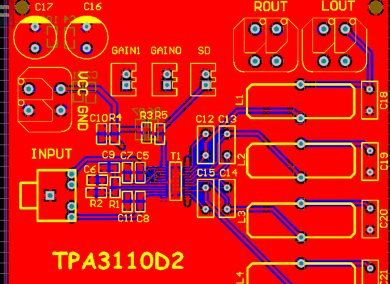

是这样的,我们按照tpa3110芯片的datasheet提供的参考原理图进行了布线设计,为了追求高品质音质,采用了高品质的薄膜电容和红环电感。在板子的最初打样后,我们仔细的进行了元器件的焊接四块样板,最初测试一切正常,并且音效非常的好。
但是在第二天,我们重新再次试听音效,却发现有一块电路板突然出现故障,不能发出声音了,我们同时尝试测试其他四块板子,也不能发出声音。对此我们赶到非常的疑惑,于是立刻重新制作了一块新的板子,最后还是无法播放声音。
在接下来的查找错误原因中,我们发现以下几种有价值的情况:
1,首先,如果先在输入端输入音频信号,再接通电源,板子可以短暂的播放一会音乐。但如果暂停或切歌,那么就不能再播放音乐了。
2,我们曾关注到这块芯片有一个speakguard的功能,但不太清楚对应哪一种保护情况,也不清楚如何解决这一问题。
3,我们使用同样的原理图,更换了高品质电容电感后,就没有这个问题了。
4,对于电源,我们使用的是可调的稳压电源。
希望能得到你们的解答!
  • R+ R- L+ L-的輸出走線太細了! 大電流時板子會發燙吧, 溫度過高也會造成功放保護.
    如果不是溫升造成的保護就要確認SD pin的狀態, 功放進入保護後SD pin要拉低再拉高才會恢復.
  • 不能发出声音肯定是由于芯片保护了,你可以测一下FAULT引脚是否有被拉低的情况(用示波器观测一下FAULT引脚的波形)。出错一般是由于过流或DC Detect等引起。

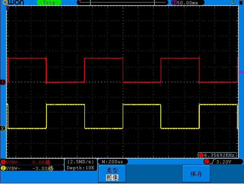

  • 好的。我抓了两个图。
    上面这张是示波器本身输出的1Khz的测试方波,黄色是原始方波。红色是接IC的PWM输出一个脚的波形。
    下面这张,是两根表笔都分别接了PWM的两个脚。
    从图片上看,我发现不了什么问题。但是声音就是非常沙哑。一开声就想关了的那种。音源是手机耳机孔输出(单通道输入),用耳机听很好。
    音量调大点,音质情况会好转一些。
  • 你的波形,是没有输入信号时,芯片输出引脚上50%占空比的方波吧?
    1我的想法是将示波器的时间scale调得大一点,记录一下有音源输入时,输出的波形,看是否正常。
    2如果有AP2700以及配套的滤波器,将信号接入AP,再将AP的out put monitor接到示波器(两头都是BNC的线)。可以看到恢复的正弦波。
    如果没有条件,可以在输出加一个RC滤波器,再接到示波器,但注意不要将信号经过R后再给到喇叭。滤波器的聚值可以按以下取;
    另外,你没有加滤波器,直接将PWM给到喇叭,THD应该会比较差。

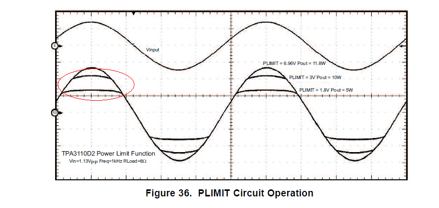

    因为现在是模拟音源输入,请教一下我想改成pwm信号输入,但是利用Plimit来做功率控制。这样可作为音量控制用不?
  • 你好,
    你的意思是用PWM直接给到TPA3110的输入?
    用Plimit来作为音量控制不合适,Plimit是提供一个虚拟的电源轨道,通过失真来压制功率。开始失真后,趋势上波形由正弦波转变为方波。如果改变Plimit的虚拟电压轨道,会造成较大的失真。

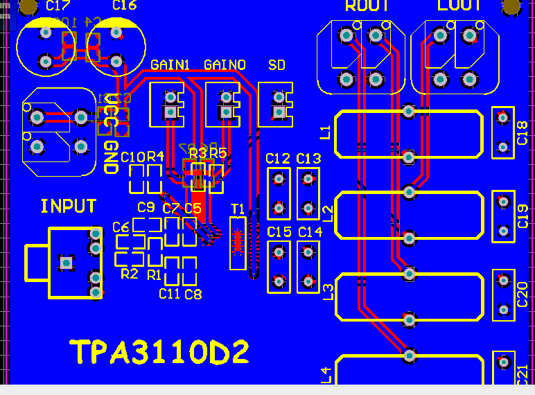

  • PLease reference attached file. Your schematics and layout have problems.
    slou263a.pdf
  • thanks for your help.  I'd read this document before,but it's not substantive help for my project.
  • 你好,控制Plimit不会使PWM的Peak-Peak值减小,而是控制PWM的占空比,从输出滤波后看,是控制了输出信号的Peak to peak值,如下图所示:
  • 对的,经你这样一说,我反应过来了。非常感谢。

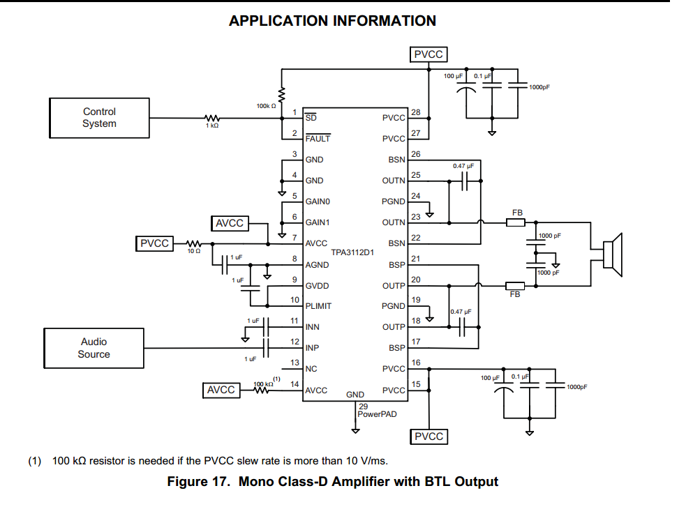

  • 我现在用TPA3112D1测试,电路是官方电路,元件参数也一样。如下图
    11脚,12脚通过1uF电容后接手机音频输入。小音量下失真严重,并在通电几秒后立刻保护,输入电平大一些,则失真相对减小,也能播放十几秒钟才保护。
    输出同样不加任何滤波。20和23脚直接通过10cm音频线接喇叭。
    电源12V开关电源。
    请帮忙分析一下,谢谢。
  • 输出端加上磁珠和1000pF电容看看有没有改善?PVCC到AVCC之间的R-C换成磁珠加电容也试试。
  • 谢谢回复。我按照你的建议,在输出端加上了22uH磁珠和102PF的电容。没有丝毫改善。
    PVCC到AVCC之间的10欧姆电阻也换成了22uH的磁珠,电容1uF不变。也没有改善。故障情况完全一样。在大音量下失真比较小,小音量下能听到严重失真。而且在小音量下保护特别快,3秒内就保护。芯片不热。大音量下,可以维持到10秒以上才保护。
  • 3112和3110的官方文档时的btl电路是完全一样的,参数也完全一样。我把3112焊下来,换上3110。这下可以了,不会保护了,基本正常使用。3112是从TI申请的4片样片。情况都一样。不知是芯片问题还是其他问题。
    现在用3110唯一的问题是:小音量下,还是失真,越大音量越正常,大音量下基本听不出失真。
    无论是单音源输入(11脚交流接地),还是双输入,失真情况一样。
  • 谢谢各位帮忙,问题解决了。失真的问题出在喇叭。换了个喇叭就好了。原因是喇叭被我测试太多,里面线圈烧坏了……有摩擦。………所以小音量下失真明显。
