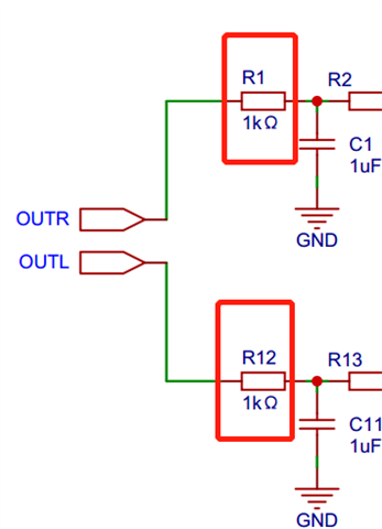

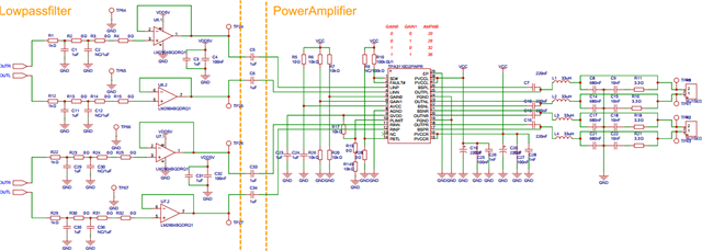

TPA3110D2输出声音很小,测试输出占空比50%左右,一直没有什么变化,请问是什么原因?
  • 您好,
    检查下输入端是否有信号?增益您设置多少?您可以附上原理图吗?
  • 输入端有信号,
  • 输入端有信号,增益26
  • 供电电压是多少?供电电压实际测量正常吗?
    L3和L4电感应该接OUTNR和OUTPR管脚,电路图中接错了,估计应该是这里的原因,您修改电路再做测试看结果怎样?
  • 供电电压12V,实测也是正常的,L3和L4的问题发现了,但是L1和L2的连接是OK的,但是声音也很小,这个如果输入走线长了的话会出现这个问题吗
  • 测试功放输出时,供电电压是正常的是吗?我这里担心供电电源输出功率不够,在带载时出现电压降;
    输入走线有多长?这个主要看输入端输入信号的幅值,您调节增益到36dB,声音是否变大一些?
  •  现在通过R1和R12的阻值将声音调大了,但是R1和R12的阻值得不一致,是因为我走线的原因导致阻抗不一致吗?
  • 哦哦,我没注意看您这里加了RC低通滤波器,这里的截止频率159HZ确实太低了把有效音频信号都衰减掉了,使得输出声音很小。需要减小R和C的值将截止频率调高些。
    这里您想表达什么意思?我没看明白
  • 目前这个问题解决了,因为输入是左右声道,但是接到芯片上是同一声道的正负PIN脚,目前把左右声道只接到P信号上,N信号接地了
  • 这里我是想问,这个差分线按理来说前端加的阻容值应该是一致的,但是正负PIN上接的阻值不一致才能将声音调大,想问是不是原先差分阻抗不一致,加了不同阻值后一致了,得有一定压差才能满足要求
  •  是的,差分输入前端加的RC电路应该是一致的。在差分输入时,首先需要您确认的是差分输入幅值是多少?如果INP和INN管脚输入信号是一样的,那么差分输入是0,输出就没有声音。
    另一个需要注意的是RC滤波电路的截止频率,不能衰减掉有效音频信号,之前您使用的参数R=1KΩ,C=1uF,形成的截止频率太低了会将音频信号衰减掉,也会造成输出声音很小。
    阻值一致时,差分输入的正负端电压分别是多少?看您的描述像是差分输入的正负端电压一样了,没有压差了?没有压差差分输入就是0,输出就没有声音。差分输入的有效信号就是正负输入端的压差。
