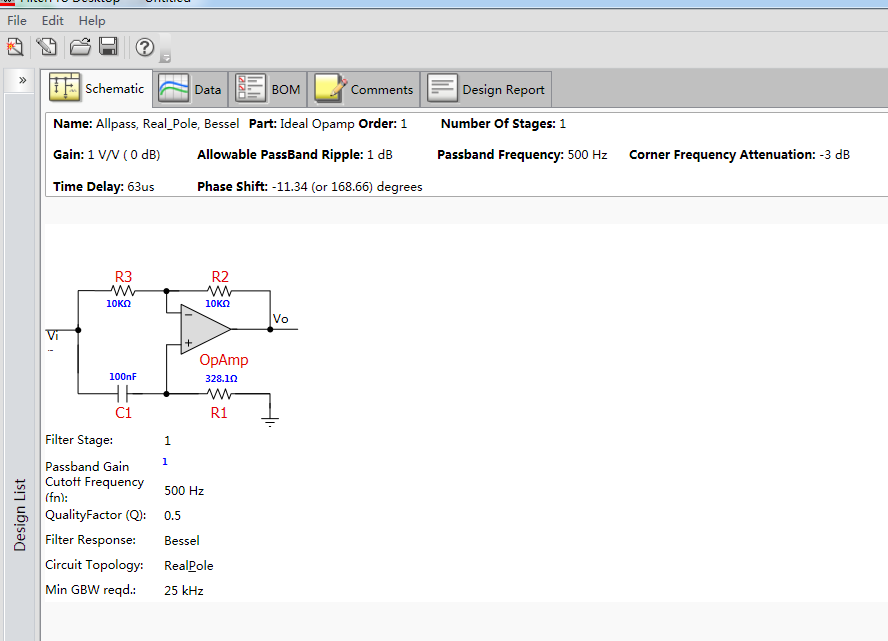

需要设计一个延时电路,主要是给一路MIC做延时,然后跟另一路混合,为了指向性(只接受前面传过来的声音)。这个全通滤波器设计过程的资料谁有吗?我用了TI的FilterPro  设计了下 ,然后仿真结构跟软件设计的差好多啊

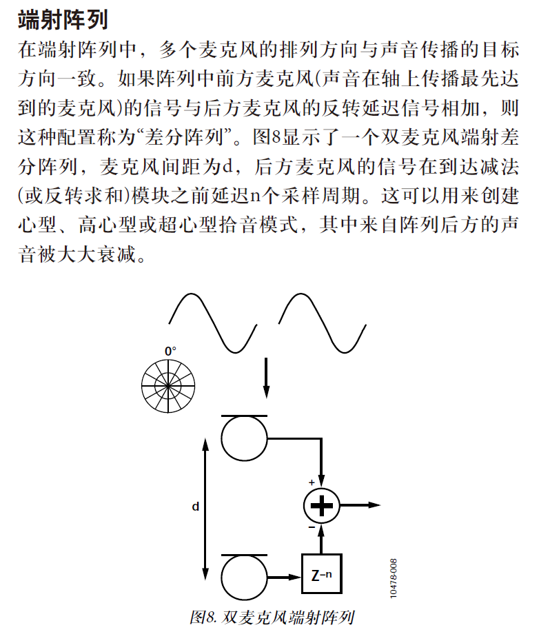

    2、关于这个指向性,我也是参考了下面这个图的。你看下,可行吗?用两个MIC

  • 你好:
    FilterPro 是一个计算软件,不包含器件的特性。
    你可以用仿真,仿真包含器件的特性,也可以用Tina或者普通的Pspice软件。

    2、 我用的两个麦克风阵列,然后后端接受加上延时,是可以实现声音的指向性的,对吧?

    是的;可以实现指向性。

  • 建议使用数字信号处理的方式实现,在数字域实现延时等各种处理会比较方便。请问你这个是想做个科学研究还是想做个产品?
  • 你好,
    只是做产品。想运用两个麦克风形成指向性,中间需要一个延时。其实也就是类似一个话筒。你有什么建议吗?谢了
