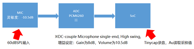

②关于实际测试可能上文我描述的不够详细,我添加如下简易框图进一步描述。
理论计算时:我们希望通路上没有衰减存在,考虑MIC固有-10.5dB衰减,ADC固有-8dB衰减,因此,增益设定为GAIN 8dB,Volume10.5dB
实际测试时:我们使用ALSA tinycap录音取得PCM文件,通过Au软件读取采样值,发现跟理论值不匹配。如果将理论计算的ADC固有-8dB改为0dB,则能跟实际测试相符合。也因此产生了ADC衰减是否为一直存在的疑问。
