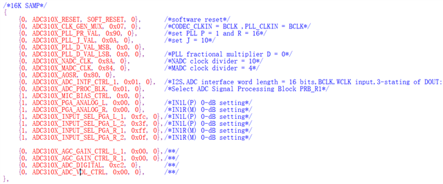

配置了32000采样率,时钟有bclk提供(Generating Master Clock from BCLK)
reg配置如下:

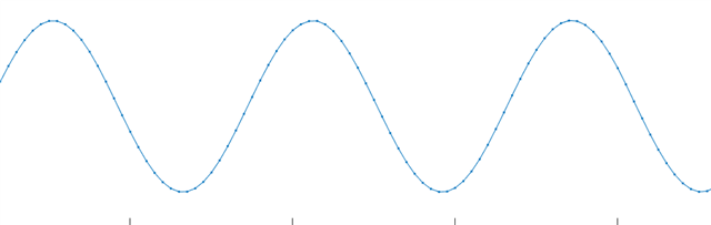

采集数据波形不平滑,如下图所示,(输入信号159Hz,340mV vpp)
请帮忙看下这个配置有什么问题,谢谢。
reg配置如下:
请帮忙看下这个配置有什么问题,谢谢。
您好,应该不是配置的问题,看起来像是阻抗不匹配造成的波形不平滑。
信号原始输出平滑吗?还是说到ADC3101这里出现的不平滑?
信号源输出信号是平滑的,然后采集的数据是在芯片的哪里测试的?
采集数据 是读出的adc值用matlab绘制的波形
另外我配置成16000采样率的时候波形是平滑的。

不是matlab采集数据,是tlv320adc3101采集得到的adc数据,用matlab绘制的图,跟matlab没有关系。
