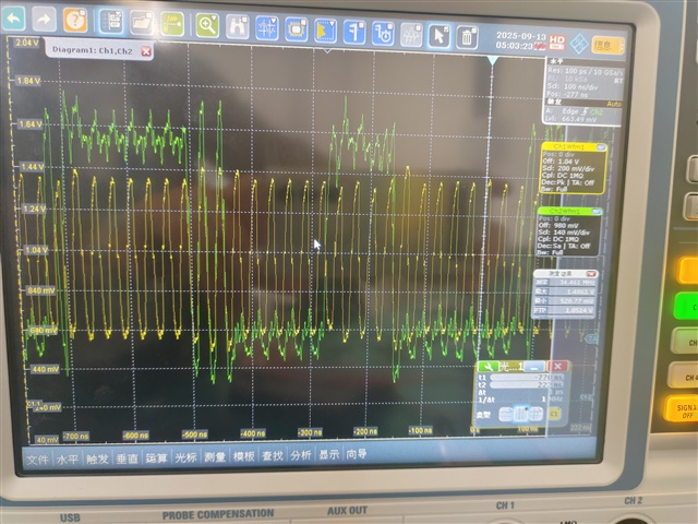

用SPI配置DDC的时候,如果不过DDC,FCLK波形正常(为占空比50%的方波);过DDC时,用示波器显示FCLK的波形占空比不规律且有些地方高电平变成低电平

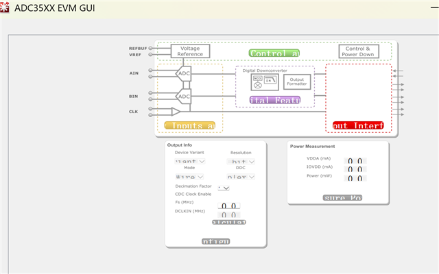

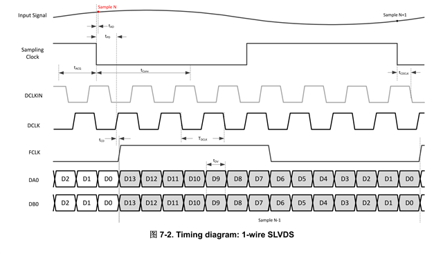

  • 您好!我按照ADC3664EVM User's Guide “4.2.1”和“4.3.1”章节的配置示例在软件界面如图,resolution mode ddc这几项无法配置(如图1,图中这几栏为灰色,无法选择),另外我之前是用写入寄存器地址的方式配置的adc与ddc,配置的值按照adc3664的手册的样例(如图二),其中把1wire的模式改为2wire 14bit的模式,FCLK占空比配置为50%,(其他的保持和样例一致),但是出来后FCLK波形异常,我使用采样率给的10M(这是为了方便示波器观测波形,所以降低了sample clock的频率)。ad板时钟输入信号,sample clock输入为10M、DCLKIN为35M(sample clock的3.5倍)的时钟输入。

          看起来您试图在Fs = 10MHz的情况下使用14位复杂八倍降采样的2线ADC。请确认这一点是否正确。
         如果是的话,您的配置和DCLK是错误的。
          您应该使用8.75MHz的DCLK频率。您可以使用以下公式计算您模式的正确DCLK频率:
    DDC Bypass/Real Decimation:
    DCLK Frequency = Sample Frequency * Resolution / Number of Wires / Decimation Factor
    Complex Decimation:
    DCLK Frequency = Sample Frequency * 2 * Resolution / Number of Wires / Decimation Factor
          此模式的正确配置应如下所示:

         请忽略数据表中的配置。ADC3664数据手册存在一些已知问题,我们正在修订中。
         您可以使用ADC3664-SP Radiation-Hardness-Assured 14-Bit, Dual Channel, 1 to 125MSPS, Low Latency, Low Noise, Ultra-low Power, Analog-to-Digital Converter (ADC) datasheet (Rev. A),它是正确的。

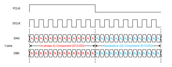

          再次建议您参考ADC3664-SP数据手册,而不是ADC3664数据手册。ADC3664-SP数据手册中的图7-32指示了I和Q数据默认如何输出。
          I和Q数据的顺序可以通过寄存器配置进行交换,正如你提到的。如果你配置寄存器以交换I和Q,它们将相对于FCLK被交换,这意味着Q将会在FCLK的上升沿输出,而I将在FCLK的下降沿输出。交换I和Q不会影响FCLK,也不会改变FCLK的状态。我之前帖子中的DCLK方程是正确的。请尝试我之前帖子中的配置和DCLK,并告诉我们这是否解决了你的FCLK问题。
