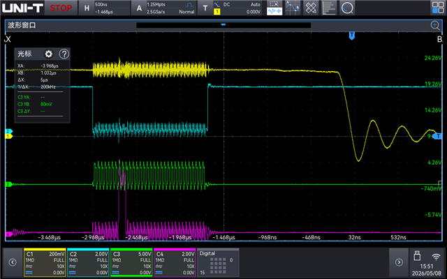

pcb原理图可以提供,测试程序不太方便提供,每32ms以上的时间给DAC的code值循环递增一个固定的step数据,递增的次数也是可以用户自己设置

你们能在你们的demo板上面复现这个问题吗?其实我们的逻辑程序不复杂的,现在怀疑是和DAC芯片有关系,我们把DAC输出和运放之间的串接电阻去掉,直接测量DAC的输出,也是有同样的问题现象,请知悉!
你好, 谢谢你提供的原理图。 请详细描述您遇到的问题。我已阅读文档,但仍无法完全理解您提到的具体问题。我看到电压一直降至 -0.5V,这是否就是您所说的问题?如果您能提供更多详细信息,我将不胜感激。

你好, 这并非DAC器件的正常现象。我们在实验室进行了测试,并未发现此类问题。这种情况只能由以下两种原因造成:1. 电源/参考电压不正确;2. SPI写入操作不正确。请检查这两点并报告以下信息: 1. 测量 DAC 器件的所有电源和参考节点,并报告测量结果。 2. 尝试将 DAC 输出配置为 -10V、-5V、-2.5V、0V、2.5V、5V 和 10V,测量并报告结果。 谢谢, 桑杰

你好, 谢谢你提供这些数据。 请确认DAC91001器件附近的供电电压。节点包括:VCC (R215)、VSS (R216)、DVDD (L19)、AVDD (R217) 和 IOVDD (L18)。这只是为了确保电源正常。 现在来说说电压输出问题。请用示波器检测 SPI 线路,当电压卡在 -1V 或 -0.5V 时,并分享 SCLK、SYNC 和 SDI 的信号波形。这是为了检查 SPI 写入模式是否正确。 如有需要,我们可以通过电话沟通解决问题。 谢谢, 桑杰
你好,供电的节点和spi时序测试结果在文档中DCA_signal_spi_260508.doc
你好, 感谢您提供的数据。根据数据和详细信息,我可以看出输出电压的更新一切正常。 当您观察到电压异常问题时,能否也验证一下SPI写入模式? 我可以在会议上提供支持/帮助,请告知您方便的时间和联系方式。 谢谢, 桑杰
你好,我用示波器抓不到往上的拐点,一般最后一次step的spi如图所示,,联系方式:zhaoyanuo@jytl-tek.com
您好,我用示波器找不到上升拐点。最后一步的SPI波形通常如图所示。 联系方式:zhaoyanuo@jytl-tek.com
