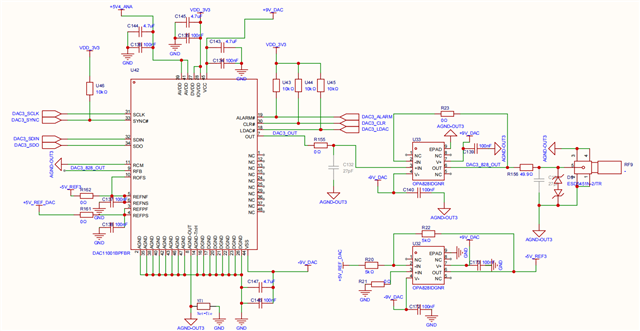

Hi,
我的设计使用DAC11001B最终输出单端双极性±5V信号,DAC的输出后面跟一个OPA828搭建的跟随器。
RCM接AGND-OUT,RFB接跟随器输出,ROFS接-5V参考电压源。请帮我确认下这3个管脚的接法是不是对的,多谢。
