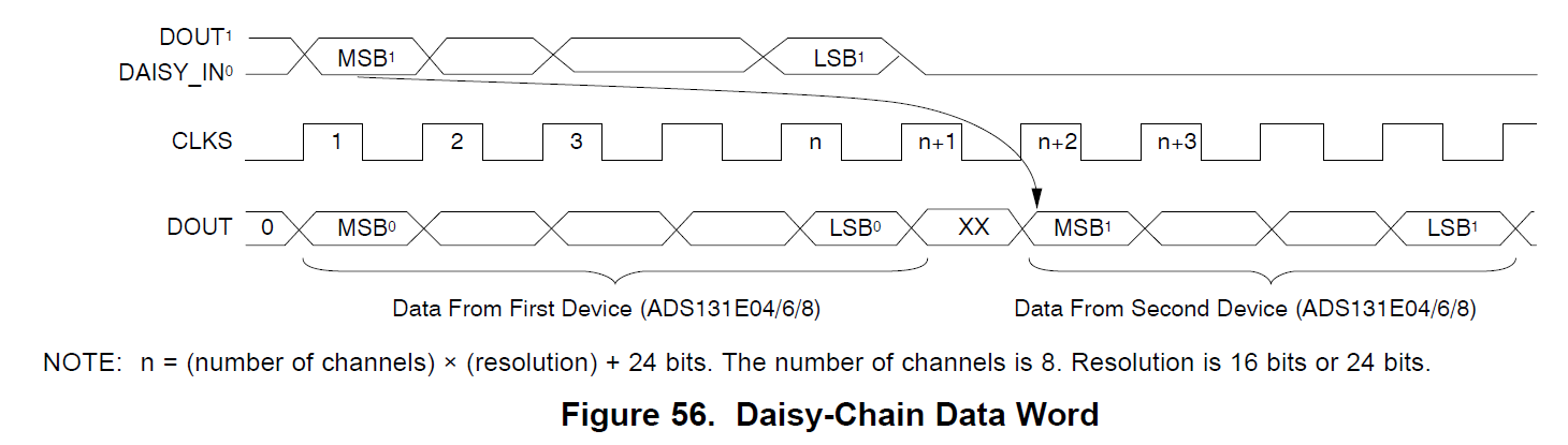

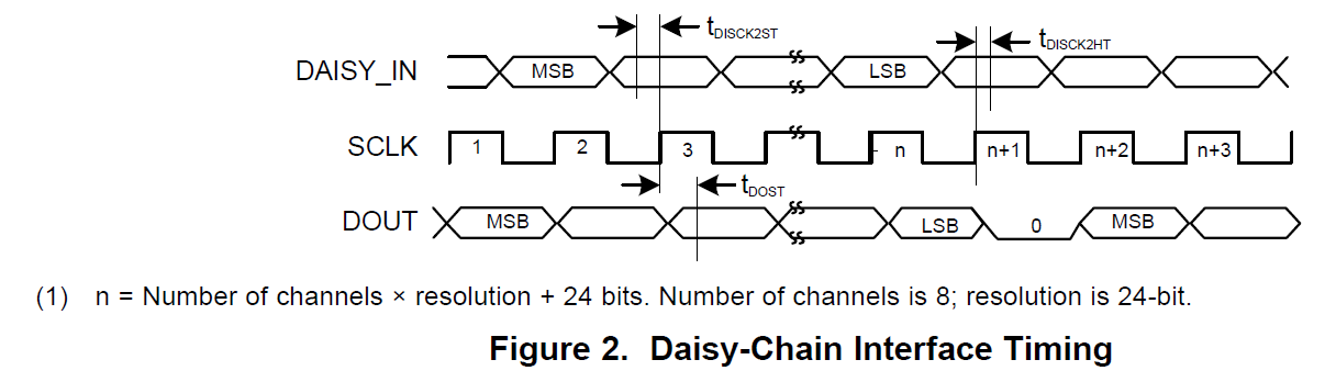

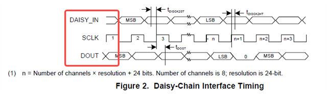

你好,ADS131E08的datasheet里面的这两张图,Figure2中,DAISY_IN波形相对于DOUT往后延迟了半个SCLK周期,Figure56图中的DAISY_IN0 相对于DOUT没有往后延迟,想问下造成这两张图DOUT和DAISY_IN时序差异的原因是什么?Figure2图DAISY_IN波形相对于DOUT往后延迟了半个SCLK周期是因为在DOUT和DAISY_IN之间增加了延迟电路么?

已经收到了您的案例,调查需要些时间,感谢您的耐心等待。
