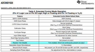

test pattern模式怎么使用,上电之后对芯片进行了复位 给芯片提供采样时钟 ,芯片的DCLK会有输出吗,怎么确定芯片有没有启动,有没有工作。
您的问题解决了吗?刚看到下面这个问题还没有回复,请从以下方面查找原因:

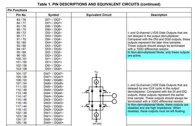

配置为非扩展模式,时钟芯片的DCLK有输出了,但是采样数据却是一个固定值,我输入的待采样信号为正弦波信号

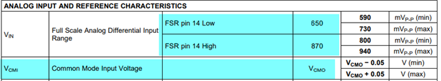

您是AC耦合输入还是DC输入?请注意,ADC08D1520只能差分输入,且需满足下面共模电压和幅值范围:
