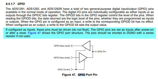

    关于电路图,不使用的模拟输入接AVDD;关于GPIO 默认配置是输入,不能悬空,如果不使用接DGND:

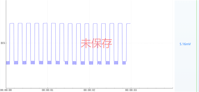

    现在做了如下测试,把IN2和IN3连接到了AVDD和没有用到的GPIO连接到DGND后,测试的标准方波芯片采集输出的结果有时会有噪声。如下图所示:
    这种情况是否是因为IN1模拟输入端的无源低通滤波器的参数设置不正常的原因导致?
    当输出测试信号不正常时用手接触输入端和GND信号就会恢复正常,这是否是因为电荷堆积或者输入端有噪声操作接触后释放了噪声?

  • 我很奇怪您采集的方波仅低电平时有噪声而高电平时没有,不知道是不是因为“地”信号没接好,建议您检查下地信号线的连接是否牢固?信号产生端的地是否与ADS1292 的地尽量短接?
