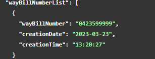

1.出货前检索ASN检索APIASN发货唯一性标识是否为carrierShipmentMasterTrackingNumber,能否认为不同carrierShipmentMasterTrackingNumber为不同ASN发货单据
2.ASN单据发货后,TI会存在信息变更吗
备货API套件
1. 一般建议使用DeliveryDocumentNumber作为标识,一个DN号只会代表一个item。
2. 一般情况是不会出现变更的,具体也请咨询TI的业务同事进行了解,谢谢。
1.因为DN号是在我们获取的数据明细中,我可以拿他作为行数据标识,但是整个ASN单据根据什么判断呢?
通过waybill number
一张ASN单据只会存在一个waybill number ?看报文waybill number 可以存在多个的
waybill是会存在多个的情况,正常我们推荐使用PO号获取此单下所有的waybill number然后通过waybill调取所有的ASN, 鉴于唯一识别的功能不建议用trackingnumber 作为标准,建议您可以和TI业务的同事进行讨论,谢谢。
