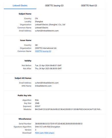

  • 麻烦确认一下当前证书为何Push验证无法通过,非自签名证书,机构验证。
  • 您好,请问您目前的测试情况是什么?您证书无法验证通过的报错是什么?谢谢。
        "status""failed",
        "responseCode"0,
        "message""I/O error on POST request for \""">linkwellelectric.com:9201/.../inventory_stock_event\": PKIX path building failed: sun.security.provider.certpath.SunCertPathBuilderException: unable to find valid certification path to requested target; nested exception is javax.net.ssl.SSLHandshakeException: PKIX path building failed: sun.security.provider.certpath.SunCertPathBuilderException: unable to find valid certification path to requested target"

  • 您好,我们目前已经看到贵司订单等信息在我们的正式环境下运行正常,请问这个问题还存在吗?谢谢。
  • 已更换SSL证书。
