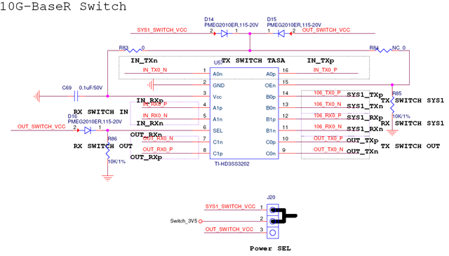

我目前使用了一個HD3SS3202來作為10GBASE-SR的SWITCH,設計要運作原理如下圖:
驗證過程及測試結果
1. [Pass] System-A的106_LB_TX/RX測試訊號經由Connector A接到B,且HD3SS3202的OEn=Low、SEL=Low,此時System-A可以Link且速度可以達10.1xxGbps。
2. [Fail] 接續上面的cable接法,但修改了HD3SS3202的OEn=Low、SEL=High,並接上Connector C到D或是E(System-B設定OEn=Low、SEL=Low),此時無法Link。
3. [Pass] 若是將System-A及System-B的HD3SS3202都設定成OEn=Low、SEL=Low,且Connector A與E連接,Connector B與D連接,此時可以Link且速度可以達10.1xxGbps。
就上面的結論來看,似乎只有HD3SS3202的A0/1與B0/1是可以傳輸訊號的,當變成A0/1與C0/1時就無法傳輸訊號。
我要怎麼讓A到C這個路徑是正常的?

    在原理图中,SEL引脚上有一个10k下拉电阻,它可能太强,导致它保持在低电平状态。
    我建议去掉它,试着在频道间切换。看看你是否能连接到所有的连接器。
  • 只有A/B/D/E可以互相連接(HD3SS3202切成A0/1 to B0/1),任何port只要接上C或F (HD3SS3202切成A0/1 to C0/1)都無法連接。
    我嘗試過將下拉電阻以及二極體完全移除並確保SEL是HIGH 3V3,OEn是Low 0V,讓IC只工作在A0/1 to C0/1的狀態一樣不行。

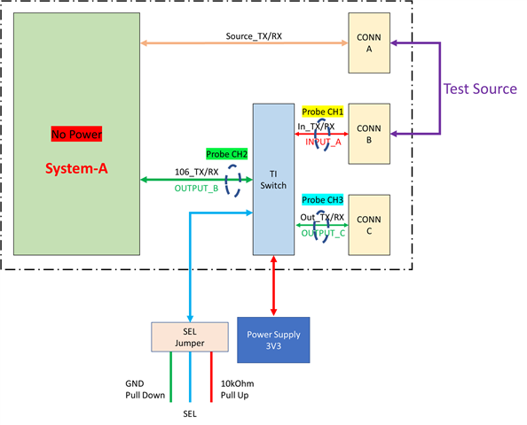

  • 測試環境:
    我們獨立讓HD3SS3202外接一組3V3電源,將SEL用3Pin Jumper (1:GND下拉,2:SEL,3:10kOhm上拉),OE一直為Low。
    使用訊號產生器產生測試波型(10MHz方波,500mVpp)接到A0,並用示波器觀察CH1:A0、CH2:B0、CH3:C0的訊號
    波型如下:

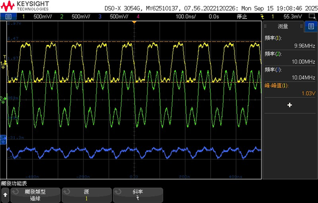

    SEL=0

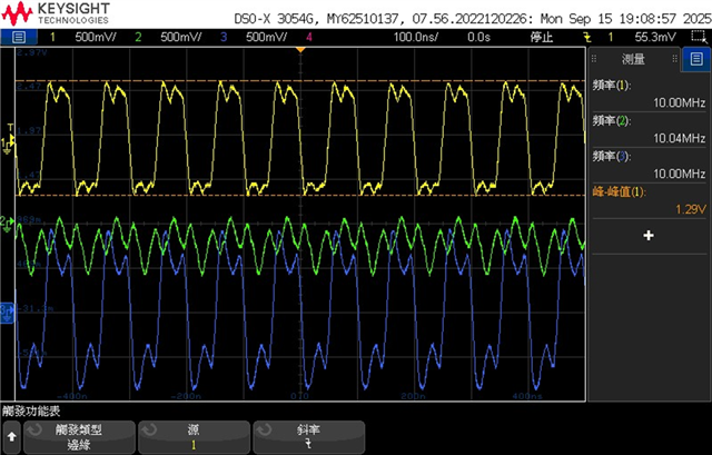

    SEL=1
  • 感谢您提供波形。
    快速跟进问题,这个问题是出现在多个其他设备上还是只出现在单个设备上?
    现在,关于您提供的信息:
    波形无问题,运行正常。
    B0和C0之间似乎存在一些奇怪的耦合。看起来两个频道都部分打开了。
    SEL是浮动的,因此操作是不可预测的。忽略波形。
    该波形类似于情况2,但逻辑颠倒,电缆被移除。
    奇怪的操作,逻辑选择了通道C0,但似乎B0被连接了。
    首先,我建议遵循数据表的建议,在逻辑引脚上实现0.01uF电容器接地。
    我在示意图中没有看到它们。你能实施它们并检查是否有任何变化吗?
    这是什么电缆?它有多长?连接和断开它似乎极大地影响了多路复用器的运行。电缆可能存在一些寄生电感,导致共模电压对多路复用器产生负面影响。
    无论何时连接电缆。SEL0正常,但SEL1在B0和C0之间有耦合,这可能部分打开。当电缆断开时,两个逻辑状态都不正常。
    SEL引脚在这些波形上的状态是什么?它被拉到了什么电压水平?我知道这是一个直流信号,但无论你是否连接了电缆,都有任何异常吗?
    最后,当前电源有任何异常吗?有峰值或非常高的读数吗?

  • 修改了SEL的10K以及增加了0.1uF的電容,目前看起來訊號是正常通過了。
