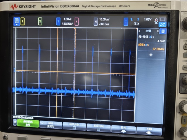

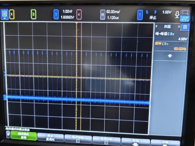

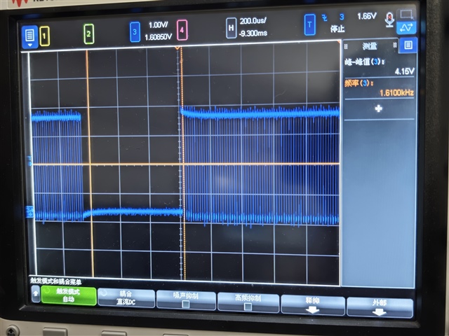

  • 您好,这是接1080P的视频源到TPF401,然后测试TFP401输出的分别是HS,VS,DE信号,测试发现和图上的信号电平另外一块成功的板子的状态相反,请问图上这个输出的信号是正常的吗?
  • 我们使用的是TF401APZP这个芯片,测试功能正常的芯片丝印是TFP401AI。TPF401A和FPGA以及TFP410都在同一个电路板上。
  • 您好
    第一个波形是HSYNC,第二个波形是VSYNC,第三个波形是DE,对吗?
    • 能否在工作板上展示这些波形?
    • 除了TFP401A的标识之外,正常工作的电路板和不工作的电路板之间还有其他硬件差异吗?它们的电路板设计相同吗?如果相同,这些电路板的故障率是多少?
    • 能否分享一下您设计中的信号路径框图?
    信号波形看起来没问题,所以我想看看成功电路板上的波形是什么样子。
