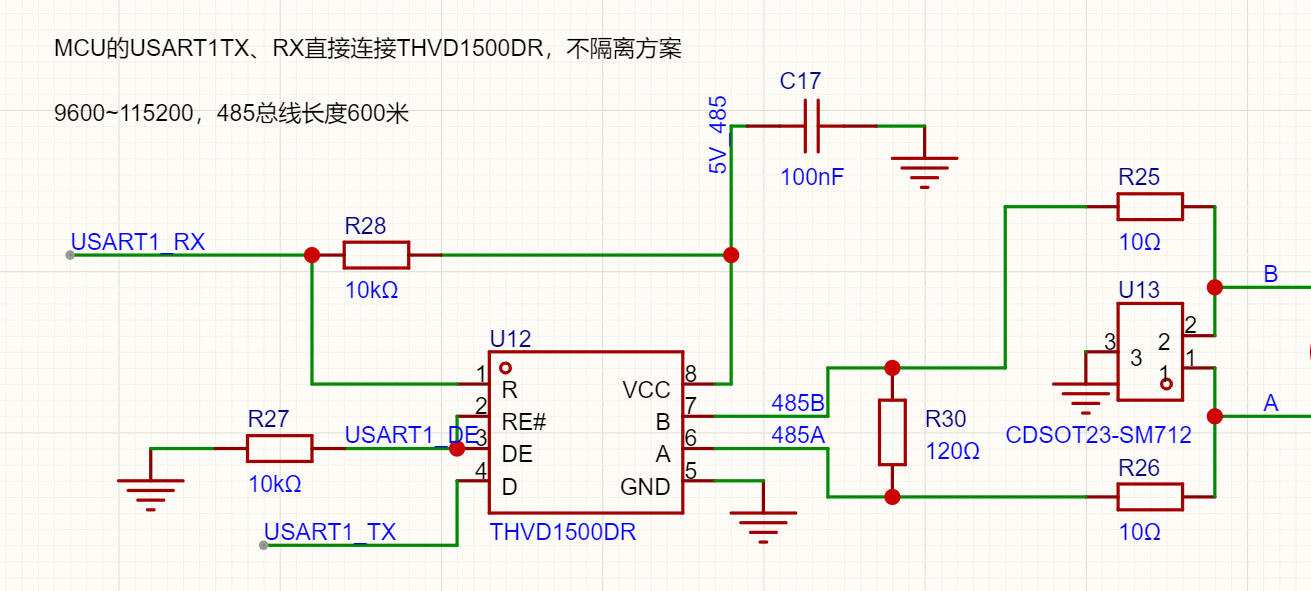

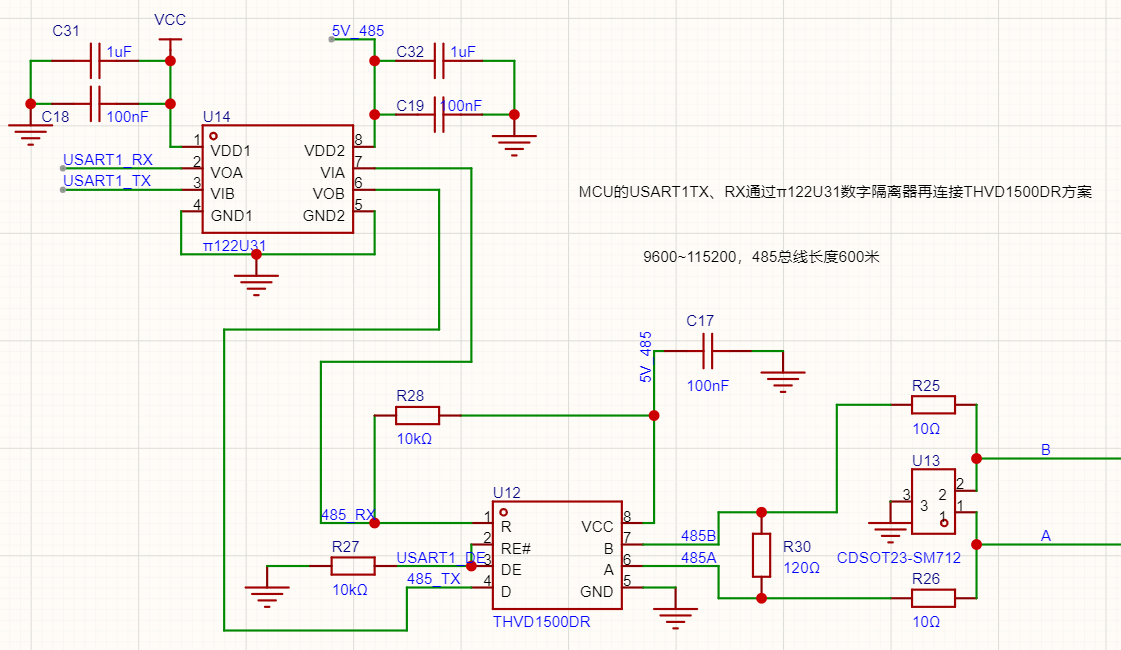

THVD1500: 总线600米,9600~115200,MCU的USART_TX、RX到THVD1500需要使用数字隔离器吗
Part Number: THVD1500
Other Parts Discussed in Thread: THVD2410, ESDS552
使用场景:温湿度监测系统1根485总线上有4~25个相同的监测终端从机节点,总线最长600米,通讯速率为9600~115200。(每个节点的MCU是STM32G070,引脚耐压5V,485芯片是THVD1500,每个节点功耗约70mW/h,瞬间最大电流小于150mA),主机是12V工控电脑的232或USB转THVD1500的(电脑功率为9W/h,瞬间最大电流小于3A),所有节点和电脑主机均使用12V电源统一供电,每个节点上均有4.2V锂电池,电池BAT转3.3V给MCU,转5V给THVD1500,各个节点PCB中GND都是共地的,所有节点的GND用铜钱相连接,系统无连接其他大电流设备。允许忽略节点从机在开机上电瞬间时的信号干扰,只要保证正常工作时无信号干扰即可,正常工作时,主机每分钟会定时广播一条指令,每个节点会按ID号顺序上传12字节的数据,每个节点上传间隔会保持6ms空闲,请问这样的应用每个节点上MCU的USART_TX、RX到THVD1500有必要添加数字隔离器吗?我感觉总线所有节点都是共地的,也无接入大电流设备,添加隔离器的意义不大,如果必须添加数字隔离器,请问选择默认为高电平的还是选择默认为低电平的合适呢?

  • 您好
    根据此描述,我仅推荐采用无隔离方案。THVD1500具备良好的鲁棒性,集成了ESD保护功能,且具有18V故障保护等级。
    根据他们预期的瞬态电压和噪声特性,我同样推荐THVD2410这款收发器。该型号与现有产品相同,但具备70V故障保护功能,并扩展了±25V共模范围,有助于应对接地电位差问题。这种增强型保护收发器的解决方案仍比完全隔离系统更具成本效益。
    我还推荐德州仪器的ESDS552,这是一款适用于RS-485的ESD二极管,具备600W浪涌保护和30kV接触保护功能。
    然而,如果他们仍对隔离技术感兴趣,可以参考这份设计指南,其中也详细阐述了隔离式RS-485的原理:www.ti.com/.../slla453a.pdf
