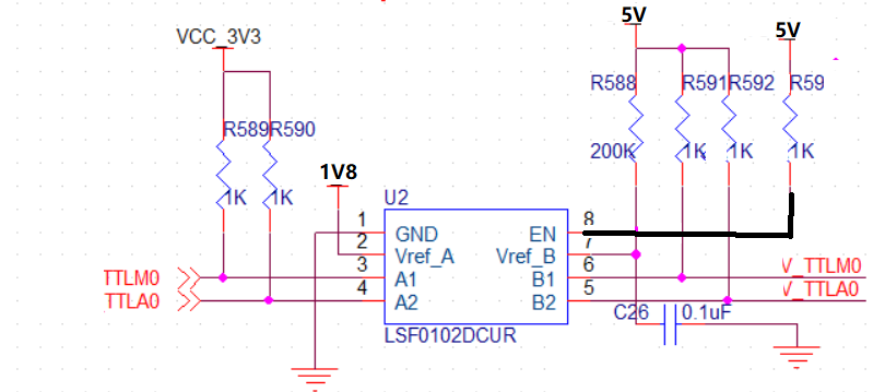

我们在使用LSF0102时,按照典型参考设计来,VREFA=2.5V、VREFB和EN连接在一起通过200K上拉到3V3,对地接0.1UF电容,然后A1/A2端信号上拉到3V3,B1/B2端信号上拉到3V3,在A侧使用FPGA的3V3bank给5M方波,在B侧测试输出波形不是正常的方波,波形在2V之后逐渐变缓慢,将电路修改成以下电路之后,电路能够正常工作,输出和输入一样,请帮忙解释第一个故障原因以及第二个电路使用的风险;
请重新确认一下:VREFA为2.5V(即VCCA=2.5V),那么就应该在A侧输入2.5V的5M方波。
如果A侧是3.3V的信号,就应该VCCA=VREFA=3.3V.
同时需满足VCCA + 0.8 ≦ VCCB
EN和VREFB分开,均连接到5V或者3V3
不可以。
看您都外部加了上拉,这个信号是open-drain吗?(数据手册Figure 8-1. Typical Application Circuit for Open-Drain Translation (MDIO Shown as an Example))

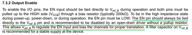

您好,
VREFB和EN短接,并通过200K上拉,是为了内部调节 V_Gate,并调节从 VREFB 到 VREFA 的漏电流被调节,以确保 LSF 内部不会受到损坏。
如果您要VREFB和EN分开,那么EN脚也要使用200K上拉到相同的电源。
