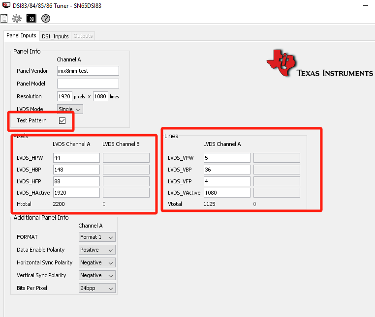

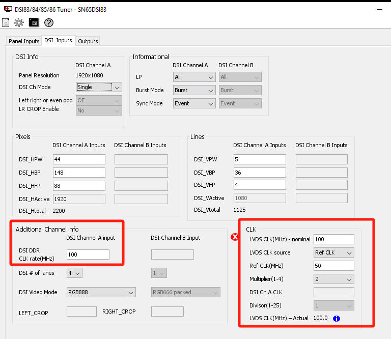

1、验证目标:
希望通过IMX8MM 初始化SN65DSI83后实现其DSI to LVDS 的功能来点亮屏幕,主要是验证转接功能,即便是屏幕不亮,如果可以验证SN65DSI83转接功能正常也可以达到验证目标。
2、问题描述
问题1: SN65DSI83 驱动报错如下log,尝试修改过lcd参数,没有任何效果,即便是屏幕不亮,有没有debug验证方法来验证 SN65DSI83转接功能是正常的?比如读写SN65DSI83哪个寄存器?或者测量哪些信号

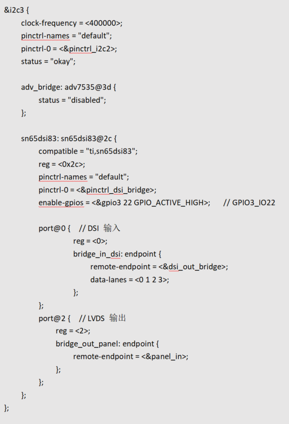

[    0.370259] sn65dsi83 2-002c: Debug: DT matched - compatible=ti,sn65dsi83, model=0
[    0.370270] sn65dsi83 2-002c: using DT '/soc@0/bus@30800000/i2c@30a40000/sn65dsi83@2c' for 'enable' GPIO lookup
[    0.370309] of_get_named_gpiod_flags: parsed 'enable-gpios' property of node '/soc@0/bus@30800000/i2c@30a40000/sn65dsi83@2c[0]' - status (0)
[    0.370357] sn65dsi83 2-002c: Debug: Enable GPIO acquired successfully
[    0.377976] nxp-pca9450 0-0025: using DT '/soc@0/bus@30800000/i2c@30a20000/pca9450@25' for 'sd-vsel' GPIO lookup
[    0.378009] of_get_named_gpiod_flags: can't parse 'sd-vsel-gpios' property of node '/soc@0/bus@30800000/i2c@30a20000/pca9450@25[0]'
[    0.378036] of_get_named_gpiod_flags: can't parse 'sd-vsel-gpio' property of node '/soc@0/bus@30800000/i2c@30a20000/pca9450@25[0]'

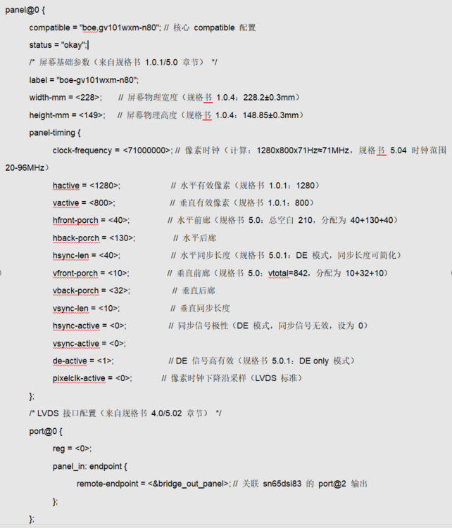

[    0.381381] sn65dsi83 2-002c: Debug: Parsing device tree for model 0
[    0.381408] sn65dsi83 2-002c: Debug: Panel bridge (port 2) not ready, deferring probe (ret=-517)
[    0.381416] sn65dsi83 2-002c: Debug: Failed to parse device tree, ret=-517

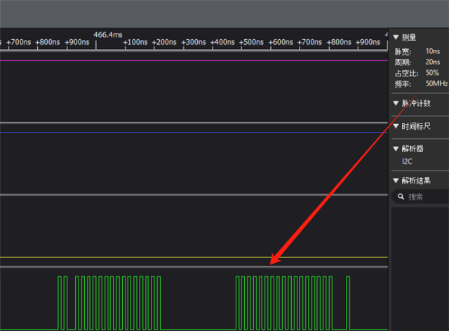

root@imx8mm-lpddr4-evk:~# i2cdetect -l
i2c-0   i2c             30a20000.i2c                            I2C adapter
i2c-1   i2c             30a30000.i2c                            I2C adapter
i2c-2   i2c             30a40000.i2c                            I2C adapter
i2c-3   i2c             30a50000.i2c                            I2C adapter
root@imx8mm-lpddr4-evk:~# i2cdetect -y 2
     0  1  2  3  4  5  6  7  8  9  a  b  c  d  e  f
00:                         -- -- -- -- -- -- -- --
10: -- -- -- -- -- -- -- -- -- -- -- -- -- -- -- --
20: 20 -- -- -- -- -- -- -- -- -- -- -- 2c -- -- --
30: -- -- -- -- -- -- -- -- -- -- -- -- -- -- -- --
40: -- -- -- -- -- -- -- -- -- -- -- -- -- -- -- --
50: -- -- -- -- -- -- -- -- -- -- -- -- -- -- -- --
60: -- -- -- -- -- -- -- -- -- -- -- -- -- -- -- --
70: -- -- -- -- -- -- -- --

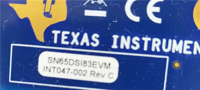

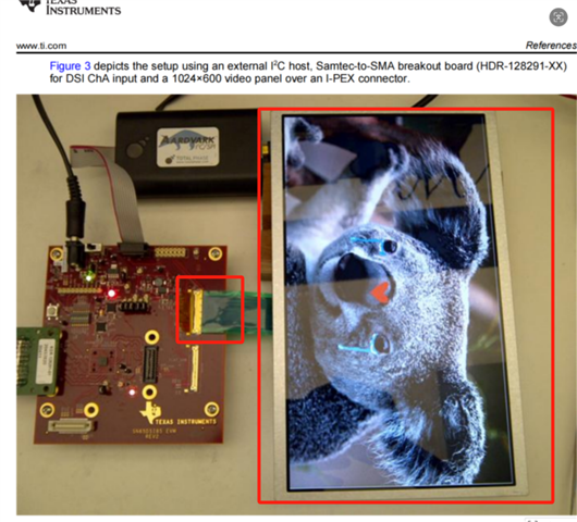

问题2 有没有原厂屏幕的购买信息?
想要购买SN65DSI83 转接板的lcd屏幕来验证(排除lcd 屏的差异), 能否提供购买方法?

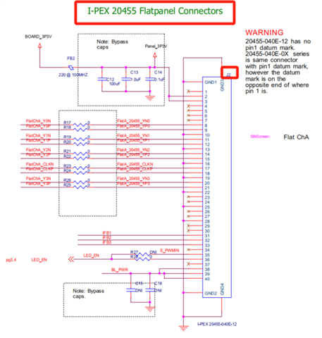

问题3   后续量产硬件连接 ,SN65DSI83 外接的不是屏幕是FPGA 的lvds 接口
SN65DSI83 现有驱动是否支持这种FPGA的连接方式?
3、如下是软硬件环境信息

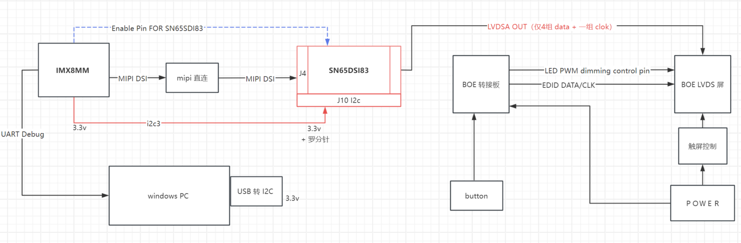

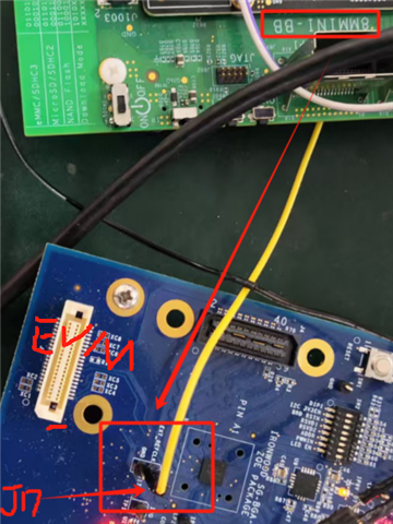

3.1 硬件环境:
IMX8MM 开发板 MIPI DSI output 接 电平转换后再接TiSN65DSI83官方实验板再飞线接BOE
Imx8侧确认硬件没有问题,换个DSI转HDMI的转接板接显示器可以出图,BOE屏单独测试可以点亮 ,如下连接设置驱动报错
环境连接拓扑如下
没有找到和SN65DSI83 对应的原厂屏幕,所以采用的飞线的方式接BOE的屏进行测试

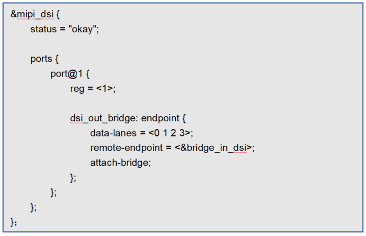

3.2、软件环境
NXP yocto 编译,LINUX 内核版本6.12
设备树配置如下
  • 已经收到了您的案例,调查需要些时间,感谢您的耐心等待。
  • 非常感谢支持:
    问题1 补充:使用的驱动代码文件是kernel-source\drivers\gpu\drm\bridge\ti-sn65dsi83.c    linux 内核版本6.12, 在源代码基础上仅仅加了些debug打印,654行会出问题1 的log

    	endpoint = of_graph_get_endpoint_by_regs(dev->of_node, 0, -1);
    	dsi_lanes = drm_of_get_data_lanes_count(endpoint, 1, 4);
    	host_node = of_graph_get_remote_port_parent(endpoint);
    	host = of_find_mipi_dsi_host_by_node(host_node);
    	of_node_put(host_node);
    	of_node_put(endpoint);
    	if (!host)
    		return -EPROBE_DEFER;
    	if (dsi_lanes < 0)
    		return dsi_lanes;
    	dsi = devm_mipi_dsi_device_register_full(dev, host, &info);
    	if (IS_ERR(dsi))
    		return dev_err_probe(dev, PTR_ERR(dsi),
    				     "failed to create dsi device\n");
    	ctx->dsi = dsi;
    	dsi->lanes = dsi_lanes;
    	dsi->format = MIPI_DSI_FMT_RGB888;
    	dsi->mode_flags = MIPI_DSI_MODE_VIDEO | MIPI_DSI_MODE_VIDEO_BURST |
    			  MIPI_DSI_MODE_VIDEO_NO_HFP | MIPI_DSI_MODE_VIDEO_NO_HBP |
    			  MIPI_DSI_MODE_VIDEO_NO_HSA | MIPI_DSI_MODE_NO_EOT_PACKET;
    	ret = devm_mipi_dsi_attach(dev, dsi);
    	if (ret < 0) {
    		dev_err(dev, "failed to attach dsi to host: %d\n", ret);
    		return ret;
    	return 0;
    // Forward declaration of of_match_table
    static const struct of_device_id sn65dsi83_match_table[];
    static int sn65dsi83_probe(struct i2c_client *client)
    	const struct i2c_device_id *id = i2c_client_get_device_id(client);
    	const struct of_device_id *of_id;
    	struct device *dev = &client->dev;

    这块屏幕如下:
    或者是只要符合这个文档中原理图 J2  I-PEX线序的 屏幕推荐都可以,(网上找了没有找到匹配的),非常感谢

    后续量产硬件连接 ,SN65DSI83 外接的不是屏幕是FPGA 的lvds 接口,即
    即SN65DSI83 LVDS out 不直接连接一块屏幕而是一块FPGA ,现有ti-sn65dsi83.c 驱动是否可以支持?
    现有连接示意结构大致如下:
    MIPI DSI 桥接器(转换协议)→ SN65SDI83(转 LVDS)→ FPGA LVDS 接口  -> 接外部显示屏
  • 问题1: SN65DSI83 驱动报错如下log,尝试修改过lcd参数,没有任何效果,即便是屏幕不亮,有没有debug验证方法来验证 SN65DSI83转接功能是正常的?比如读写SN65DSI83哪个寄存器?或者测量哪些信号
    数据手册中提供了启动设备并编程寄存器的初始化序列。您可以使用驱动程序进行编程,或通过DSI调谐器图形界面输入配置设置(DSI输入、LVDS输出及设备配置),从而生成写入寄存器的脚本。
    设备是否正在编程?请检查写入的寄存器以确认。此外,作为第一步,可尝试使用色条测试图案验证输出是否正常显示。

    问题2 有没有原厂屏幕的购买信息?
    该芯片本身不配备LCD面板。只要具备相同LVDS通道连接方式,且分辨率与像素时钟频率在适用范围内,通用型LVDS显示屏均可与之兼容。目前我们尚未为该显示屏分配产品编号。请问您是否备有连接此EVM输出端的连接线?
    DSI83桥仅输出标准LVDS视频接口。客户或设计者需自行配置FPGA或任何接收器来处理LVDS视频信号。

    2. 我们提供一份易于使用的用户指南,请点击此处查看: www.ti.com/.../sllu221.pdf
    用户指南第3页标注了电路板上所有主要组件的名称。
    第6页提供了帮助客户快速启动并运行电路板的操作步骤。
    第8页展示了电路板上芯片的原理图。
    第9页则详细列出了J1至J6各连接线缆的原理图及引脚排列顺序。

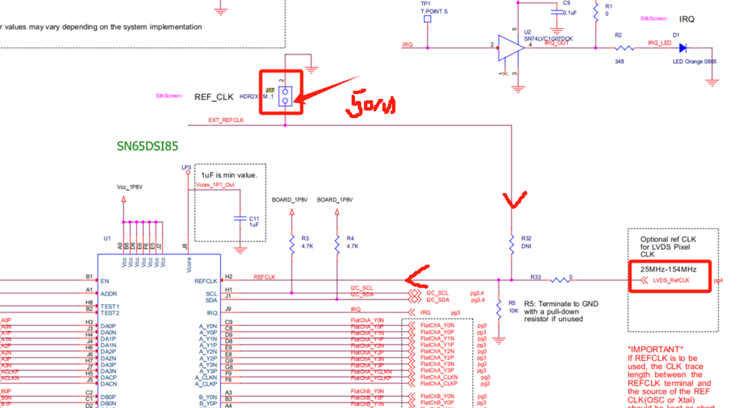

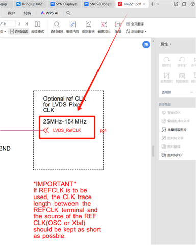

    作为第一步,目前使用SDI83色条测试图案来验证转接功能,使用外部参考时钟是50M的方式外部I2c 连接EVM SDI83 板子J10写入数据后EVM LVDS CLK没有任何输出,即J2 没有任何输出 ,麻烦再请帮支持分析下看哪里的配置或设置还有问题? 非常您的感谢支持
    1,  我们使用的imx8mm 板卡为提供 EVM SDI83 50M REFCLK时钟,确认有50M,接入进EVM 板子的,以下是evm 50M接入的原理图。
    2,DSI83 Tuner 配置如下,refclk 使用50M 倍频是2 ,即lvds 出的100M 时钟
    CSR 写入数据是 //=====================================================================
    0x09 0x00
    0x0A 0x06
    0x0B 0x01
    0x0D 0x00
    0x10 0x26
    0x11 0x00
    0x12 0x00
    0x13 0x00
    0x18 0x7a
    0x19 0x00
    0x1A 0x03
    0x1B 0x00
    0x20 0x80
    0x21 0x07
    0x22 0x00
    0x23 0x00
    0x24 0x38
    0x25 0x04
    0x26 0x00
    0x27 0x00
    0x28 0x20
    0x29 0x00
    0x2A 0x00
    0x2B 0x00
    0x2C 0x2c
    0x2D 0x00
    0x2E 0x00
    0x2F 0x00
    0x30 0x05
    0x31 0x00
    0x32 0x00
    0x33 0x00
    0x34 0x94
    0x35 0x00
    0x36 0x24
    0x37 0x00
    0x38 0x58
    0x39 0x00
    0x3A 0x04
    0x3B 0x00
    0x3C 0x10
    0x3D 0x00
    0x3E 0x00

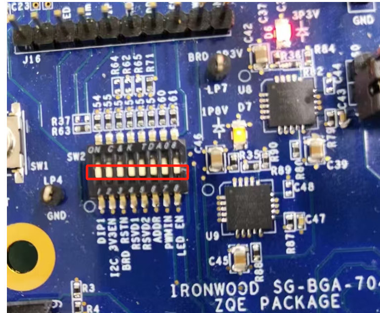

    3,以上配置,没有MIPI DSI的输入,我理解test mode 不需要 MIPI DSI,不确定这种理解是否正确, refclk 输入时钟,en pin 测试是高,下方i2c 配置后 如下J2 A通道没有时钟输出;

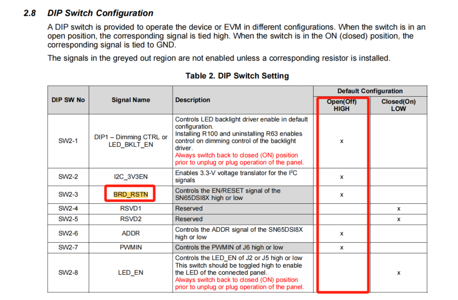

    4,还有PID SW 的拨码如下 即全在open(off)上, 测试BRD_RSTN 信号是高, 目前这个拨码设置是否存在问题?
    多谢支持,期待您的回复。
  • 感谢您详细分享此次的发现。
    1. 您是否检测过LVDS输出并检查过LVDS时钟?如何确认没有输出?
    2. 0xE5寄存器应显示PLL解锁状态,因此可能存在参考时钟(REFCLK)问题。
    您当前使用的开发板版本号是什么?EVM板应贴有版本号标签,请提供该信息以便我们核对原理图,确认是否需要修改方案以使用外部时钟替代板载时钟。
    此处IMX时钟与REFCLK的连接方式是怎样的?
    3. 没错,当使用REFCLK作为时钟源时,DSI83无需DSI输入即可输出测试图案。
    4. 我将核查DIP开关设置后再回复您。

    1,“ 您是否检测过LVDS输出并检查过LVDS时钟?如何确认没有输出?”
    是的, 确认有50 M clk输入进去了,如下是逻辑分析仪抓到的数据
    2, “此处IMX时钟与REFCLK的连接方式是怎样的?”
    此处的imx8clk clkout 输出50M 时钟 直接进 SN65SDI83 EVM 的J17 REFCLK,直连(上面的时钟是就是下图黄色线的输入)

    4,麻烦问下以上DIP开关 设置是否正确?
    5,0xE5正确的读值应该是多少?
    6,SN65SDI83 LVDS clk 没有 是否还有别的地方可以check?
    7,DSI83 Tuner 设置是否正确?50M的参考时钟是我任意给出的看原理图上说25M-145M之间,50M这个值看是否过大或过小?

  • 1. 此数据测量的是什么?是LVDS时钟输出吗?
    当REFCLK为50MHz且倍频器设置为2时,输出应具有100MHz时钟频率且时钟应持续稳定。
    2. 此源时钟是否稳定且抖动低?数据手册中列出了相关要求:
    若当前配置下REFCLK无法满足这些规格,则可尝试改用DSI时钟作为源时钟。
