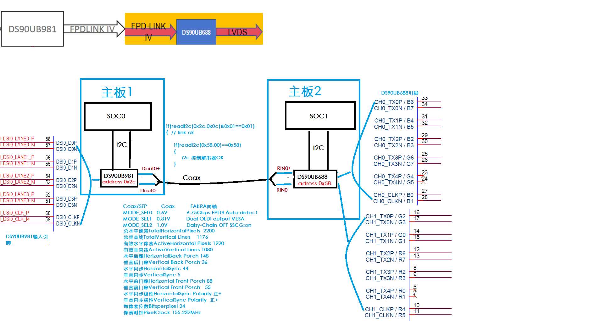

你好,老师,目前遇到问题。串行器DS90UB981 通过(FPDLINK 4 )同轴线相连解串器DS90UB688. 解串器 WriteI2C(688_ADDR, 0x31, 0x85/0X87);  //FPD4_RX_CFG 配置 强制单链路/自动 Port0, 端口0/1 FPD4使能。 串行器配置成WriteI2C(981_ADDR, 0x05, 0x0b); ,串行器和解串器就LINK 不上, 通过I2C 通过981透传去控制688 ,I2C也不通,UB688 LOCK引脚也为低电平, 但是 ub688解串器 WriteI2C(688_ADDR, 0x31, 0xe7); 就可以LINK  I2C也透传OK ,解串器688,引脚LOCK 也为高电平。  请问UB688 寄存器0X31 具体怎么配置。文档Bit5/bit6 是预留没有说明。    按照 解串器0X31配置为0xe7  串行器  0X05配置为0x0b , u688LOCK引脚为高电平。(串行器配置内置Pattern通过DOUT0+/DOUT0-),UB688  CH0 CH1 通道 只有时钟有波形,数据引脚没有波形。这是我配置串行器参数DS90UB981初始化.txt   请问是怎么回事。帮指点一下,解串器UB688 这边需要怎样配置?谢谢

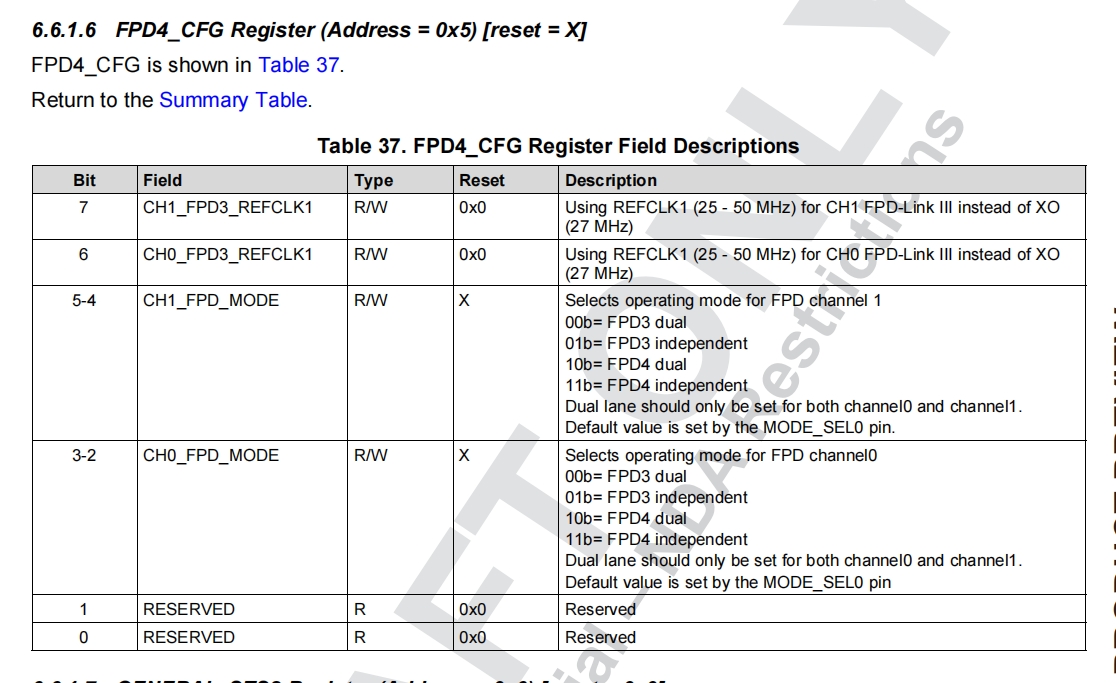

  • 我目前还在对此进行审查,所以明天会向您更新情况。在此期间,您能否再次确认一下您是如何设置 SER 寄存器 0x5 的?看起来您将其设置为 0xB 的值,但根据您的描述,我认为您可能想要将其设置为 0x2C 而不是 0xB。当您将其设置为 0xB 时,会缺失第 0 和第 1 位,所以设置并不正确。

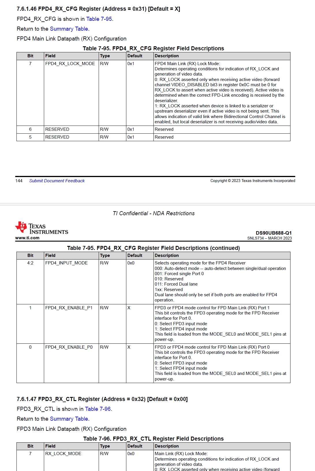

  • 老师你好,我写错了,我忘了写往左偏移2, 就是写0x2c 。 请问我提供的参数还有其他地方有问题吗?  解串器UB688 0x31 配值多少?

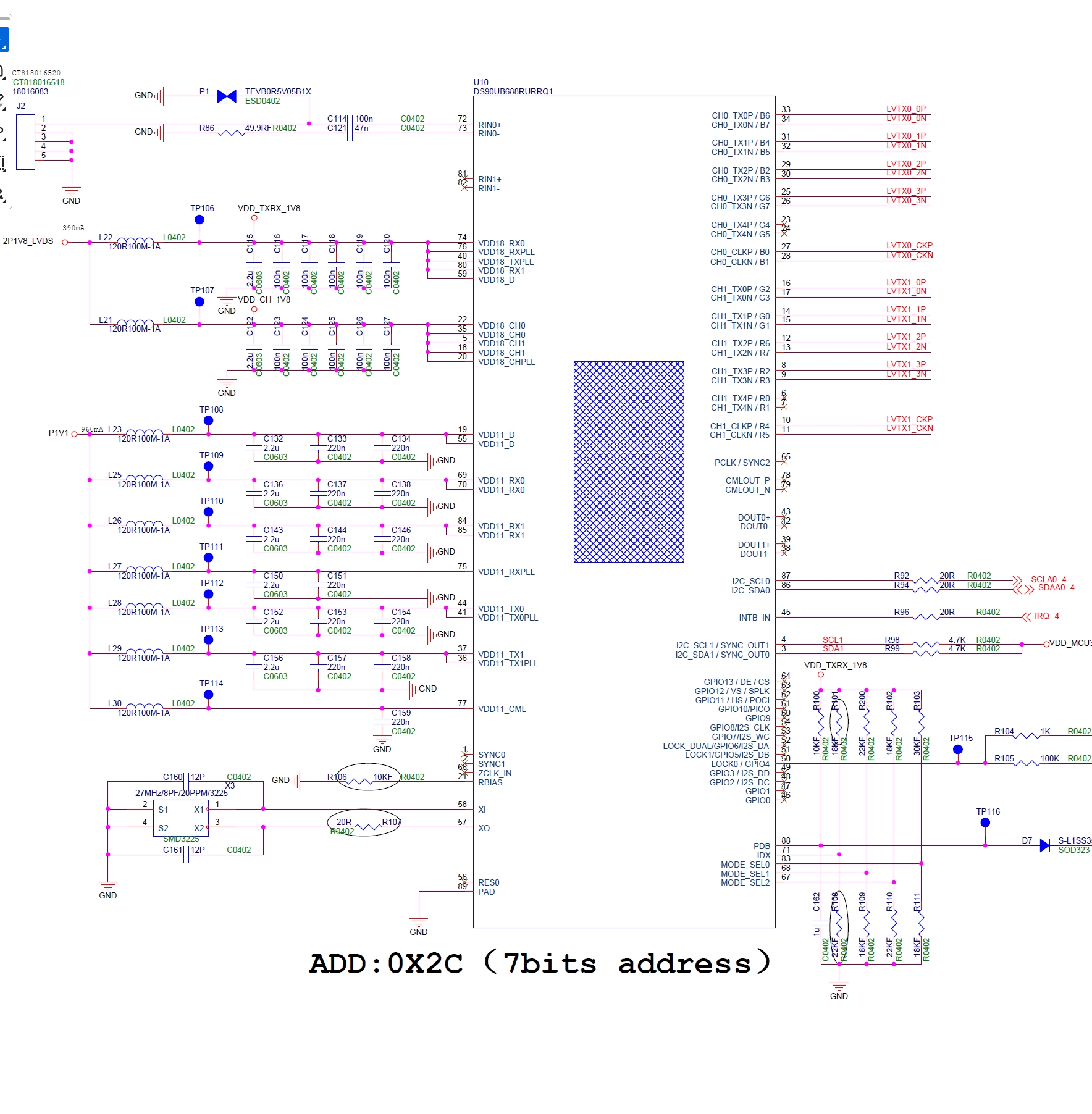

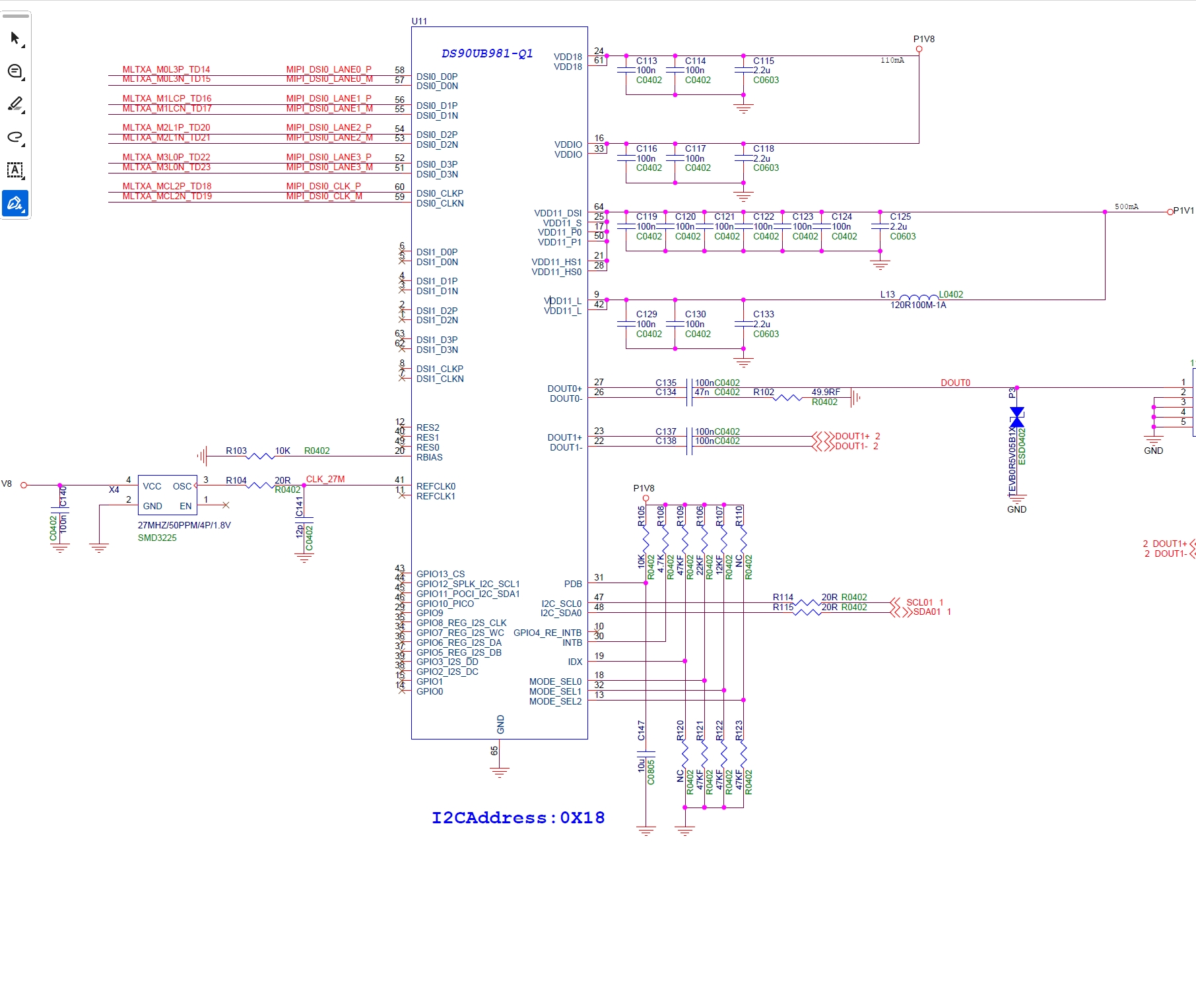

  • 这些图纸之前是否曾提交过以供审查呢?我仔细查看后发现了一些不太正常的地方。
    首先,我认为您遇到锁死问题的原因在于 688 板上的 MODE_SEL0 端口连接的电压分压电路存在错误。该端口的上拉电阻为 30 千欧姆,下拉电阻为 18 千欧姆。这样就形成了 0.375 的电压比,这与 MODE_SEL0 的任何选项都不匹配。请您让客户将此设置更改为使用推荐的电阻组合之一。
    其次,从这些截图来看,似乎 I2C 线路上并没有任何上拉电阻。有可能它们位于电路图的其他部分,但我并未看到它们与任何设备相连。
    将此寄存器设置为 0xE5 或 0xE7 是可以的;然而,这并非获取锁的推荐方法。获取锁的最佳方式是设置正确的锁带值,并允许设备自动锁定。

  • 老师你好,硬件这块我们这块已经改了,原理图上发到了旧版本的。
