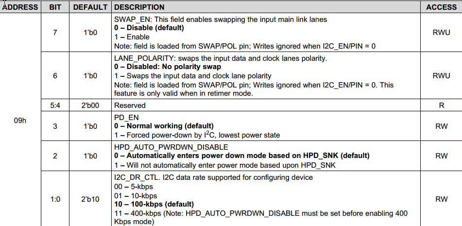

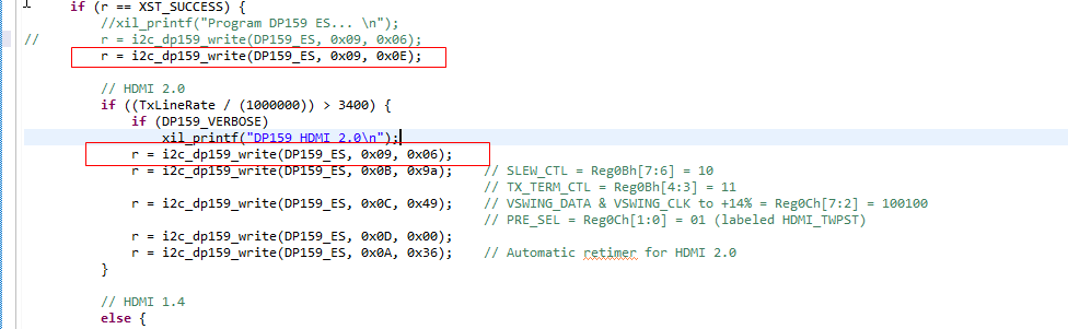

我正在使用SN65DP159,跟Kintex7配合使用输出4K60,但是显示器偶尔输出,并且还有红色的斑点,有时又没有,我检测FPGA输出时序是没问题的;我打印DP159的0x15寄存器值为0x00,请帮忙分析一下谢谢。问题反馈.docx
寄存器参数.docx您好,共模电感我们后面改板再试、现在板子参考xilinx的没有预留位置,还有其他方式优化信号质量吗;还有一个现象我打印DP159寄存器的信息,对于15h寄存器有的时候是80,有的时候是00,我看了手册主要要正常输出的话15h寄存器应该为80,但是为00也能输出;下面是有4K显示输出但是偶尔会闪黑屏,请帮忙分析一下,多谢!
