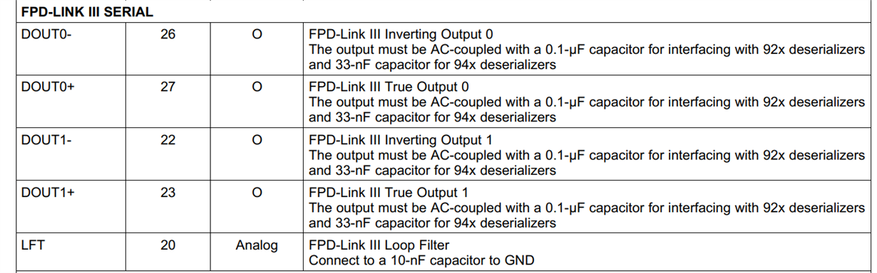

1. 自主研发控制器选用UB949芯片对HDMI进行串行(UB948)解串处理,失败,采用的Port端电容根据Datasheet中选择33nF。

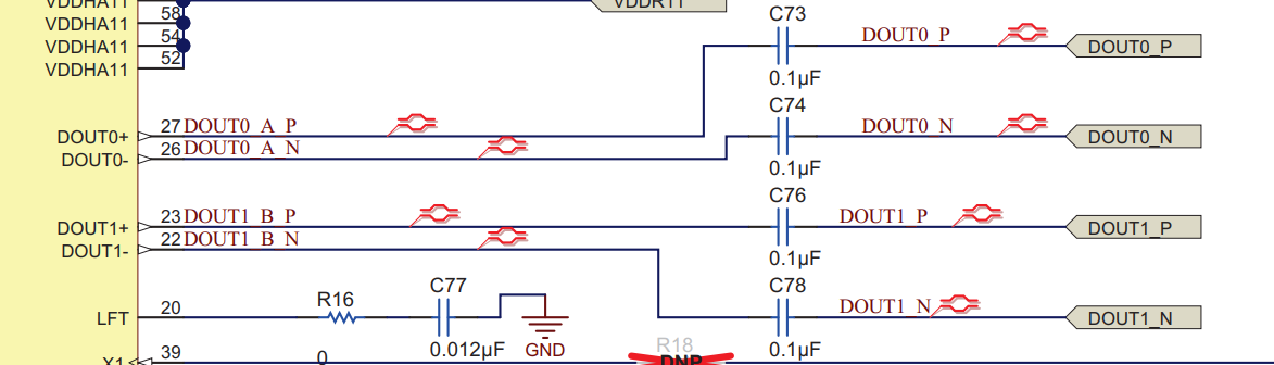

2. 采用TI的UB949 EVM 可以实现对948的串行解串成功,对比原理图,较为重大的差异为port端电容使用的是0.1uF,不确定这块到底以谁为准,这个是目前显示器显示不成功的主要怀疑点。(如附件所示)

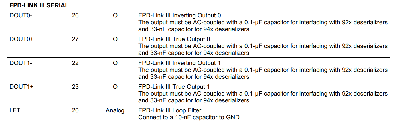

  • 您好,AC耦合电容按照datasheet中说的,94x系列的需要33nF的容值,92x系列的需要0.1uF的容值。
    这里应该不是屏幕点不亮的主要原因。

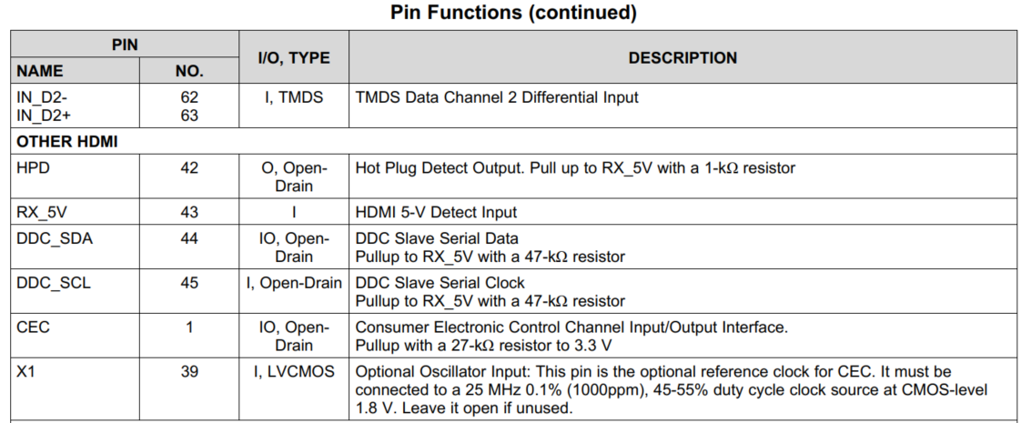

    HDMI部分的信号会影响i2c的透传问题嘛?
    我们目前0x5a的值是0xdd 应该是找到对端的FPD-LINK设备了,但是透传没有成功。
