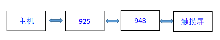

925/948工作在repeater模式下,主机端已经可以获取到触摸屏数据,但是触摸屏的中断信号接在了948的BISTC / INTB_IN,通过lvds传输给925, 925通过INTB引脚接到到主机,但是触摸屏中断信号变化时,INTB引脚量不到信号变化。
这种中断连接方式之前在别的项目中也是这样连接的,但是不清楚怎么配置的,请问如果要透传中断信号,925和948需要怎么配置呢?

正如我在上面的回复中所描述的,925 上的 INTB 需要读取状态寄存器才能将其锁定在低位。如果要将 INTB 用于远程事件,其中它将镜像来自解串器的信号,建议您配置 GPIO 来实现。
