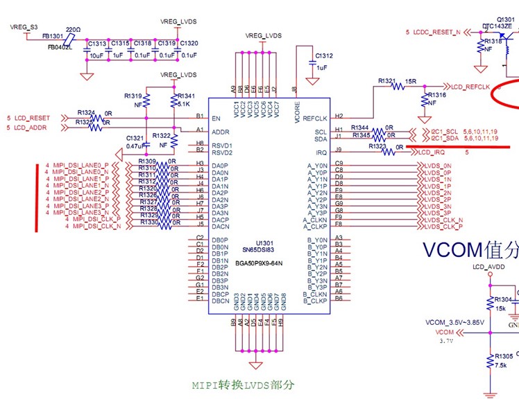

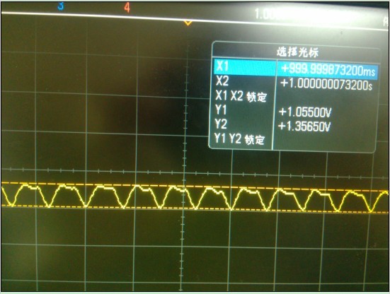

請問一下, 目前遇到偶發的白屏現象,而使用Test Pattern是不會有白屏的現象,當發生白屏時,lvds clk输出正常,Y2数据通道波形和频率近似lvds clk。Y0\Y1\Y3三条数据通道都为1.25v左右的高电平,請問這是什麼原因
电路没看出有什么问题来,能说明下是做了什么样的动作导致白屏的吗?
附件為Y2坡型
hardware上:
I2C: 线路上I2C需要有pull high,或许是您画在其它页上。
REFCLK:trace尽量短,最好走在内层。
DATA:差分信号注意控制好阻抗100Ω,并且有完整的ground reference。
Reset时序请确保和datasheet建议的一样。

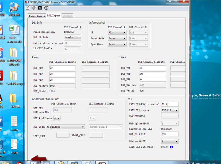

TI提供了一款不错的帮助配置的软件DSI tuner (Rev. B) ,您可以在下面的页面中找到:
http://www.ti.com/product/sn65dsi83
软件使用介绍文章名为:SLLA332B,直接在官网上搜寻即可

I2C 有pull high 2.2K, 阻抗大約為93-ohm, 以下為Panel SPEC, 附件為DSI83 setting, Core Chip is Qualcomm.
請問這設定有沒有問題, 用這設定打 test pattern 沒遇到白屏的現象

Panel SPEC的值是SPEC已经给出的,还是自己根据SPEC计算的?有没有和Panel厂商double check过。
根据您给的值和在DSI Tuner中的设定看起来没有问题,test pattern 作用:can check the basic operation of the device such as I2C reads/writes, CLK input/output using internal PLL and the connectivity on the LVDS output. 下一步就是怀疑您的DSI input 并没有被正确接收造成的。建议您测一下输入讯号同时和代理商或FAE联系check一下layout。
