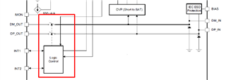

我们用了TPD3S713-Q1这个方案,配置成client mode,在EN脚没有拉高的情况下,USB口可以正常download程序。
这个现象和EN管脚的功能描述不一致。还是说在client mode下,DP DM两个信号的开关默认打开吗?
另外DP DM两个信号的开关电路有具体点的电路吗?框图里不够详细

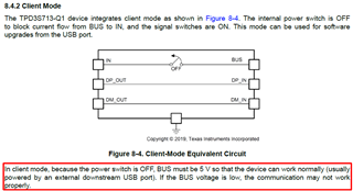

    EN脚需拉高设备才能正常工作在 client mode。

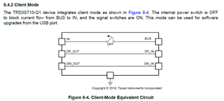

    在 client mode下,DP DM信号开关是ON状态,如图Figure 8-4所示。
    很抱歉,没有DP DM两个信号开关更详细的电路提供给您。

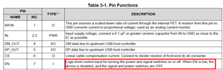

    “EN脚没有拉高情况下”,这里EN是悬空了吗?还是指拉低了?正常工作的时候EN管脚需要固定的电平--拉低或拉高。我没有找到EN管脚内部有上拉或下拉,因此我猜测输入结构可能是CMOS结构,所以请给定确切的电平到EN管脚。

    我说的“ON状态”是导通状态,OFF是断开;EN管脚如管脚定义处所示,DP DM信号开关受EN管脚控制。

          BLOCK图里,IN和BUS中间是颗NMOS,画的有点问题,有具体点原理图吗?
    3、规格书里有说,在client mode下,可以在有BUS电源的时候正常通信,所以在client mode下,IN脚电源也是需要的?即使电源开关不开

    2、这种情况是新设备一上电就有的吗?还是工作一段时间异常的?正常情况下,在client mode模式power开关是断开的。
    很抱歉,没有具体的电路图。据我的了解,集成电路里MOS管是没有体二极管的。
    3、是的

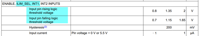

    另外有个问题,INT1和ILIM_SEL这两个判定mode的管脚,是芯片上电时读一下电平,还是说会一直读呢?
  • 是检测的输入变化,在您的应用中INT1和ILIM_SEL管脚电压是变化的吗?

    2、是检测的输入变化,在您的应用中INT1和ILIM_SEL管脚电压是变化的吗?
         不是,现在是下拉的,是想确认下这两个管脚和IN脚有没有时序上的要求,后面我们可以通过GPIO控制INT1来切换mode吧?

  • 1、这是正常的;
    2、可以,注意更改模式时BUS引脚上有2s放电。
