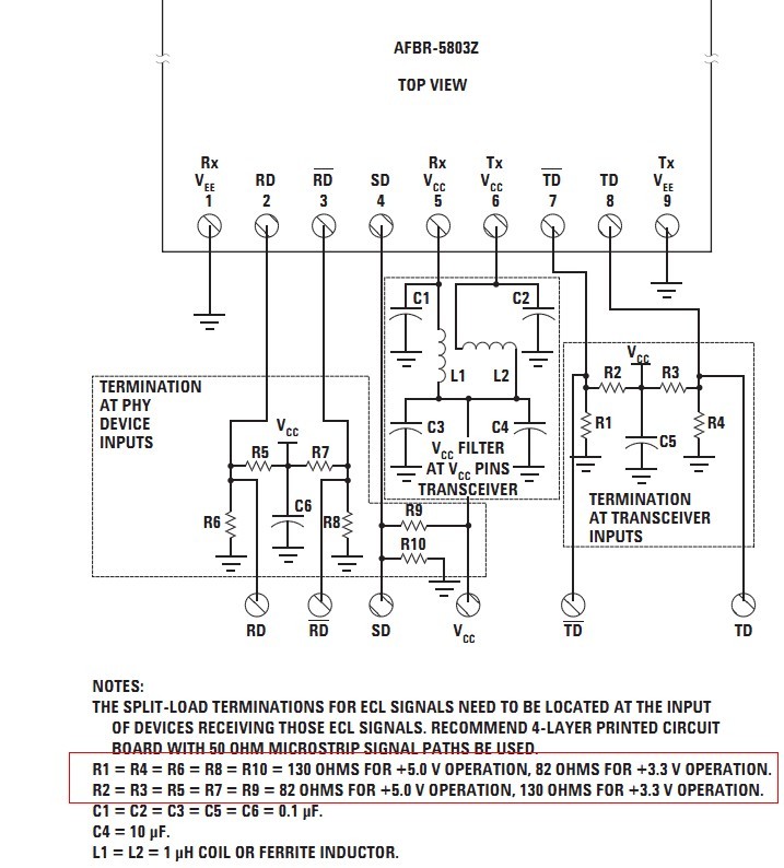

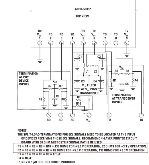

在我的设计中,使用了两个光口,采用的设计为TI的AM3354+DP83620+安华高的5803Z。
接口方面,我使用了3354自带的RMII接口,两个PHY各占用一个RMII接口,采用的模式为PHY主模式,时钟设计为25M晶振.
由于考虑到单双路的问题,我们把两个ETH是分开的,但我总觉得这个图哪里不对,在这种应用中,DMIO和MDC是必须的吗?有什么不对的地方请各位批评指正!

  • Hi Pengfei,
    1)DP83620 TX+,TX- 与电容C12,C13间加50欧姆电阻上拉到V3.3
    2)去掉R2。
    3)MDC,MDIO 不是必须的。

    DP83620的TX要上拉这个我可以理解,但是这个阻值有什么依据吗?还有那个C12,C13我不是很清楚这个器件是做什么用的,对该器件本身有没有什么要求?例如误差、温漂、封装等,AFBR5803侧我是参考了该器件的Datasheet,参考附件。

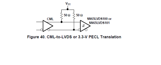

  • 最近也在使用DP83620,光模块使用的AFBR5803ATQZ,发现会出现bad pakage,测量发现光模块的发送脚(管脚7、8)上的电平不满足LVPECL电平的要求,直流电平不是2V,在1.5V左右,正常的LVPECL电平直流电平大概在2V,电路的形式和参数都是根据DP83620的demo板来的,不知道该怎么样处理?
    另问楼主的电路实际工作状态怎么样?
  • Jeff Wang 你好,你说MDC MDIO 不是必须的,可以给点建议吗? 如何在代码取出mdio
  • 1.5V 左右是CML电平,可按照CML 到LVPECL电平耦合的方式来连接 ,参考SN65LVDS101datasheet中给出的CM L 到LVPECL耦合的连接方式即可。
