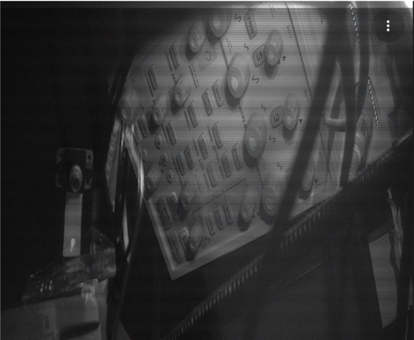

DS90UB960-Q1: 我使用了UB960连接4个UB953,目前得到的画面有重影情况
Part Number: DS90UB960-Q1
Other Parts Discussed in Thread: ALP
只有/dev/video0可以取到画面,重影画面如下,看起来是4个画面叠加的结果
读取了
CSI_VC_MAP Register (Address 0x72)
结果是0xE4
这可能是哪里的问题?

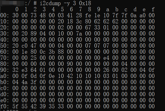

  • 下面的buf是系统在启动时写入90UB960的寄存器地址和对应的写入值
    u8 buf[41][2] = {{0x01,0x07},{0x0c,0x0F},{0x1f,0x02}\
    ,{0x4c,0x01},{0x6d,0x7c},{0x58,0x5e},{0x5c,0x30},{0x5d,0x94},{0x65,0x94},{0x5e,0xda},{0x66,0xda}\
    ,{0x4c,0x12},{0x6d,0x7c},{0x58,0x5e},{0x5c,0x32},{0x5d,0x94},{0x65,0x84},{0x5e,0xda},{0x66,0xca}\
    ,{0x4c,0x24},{0x6d,0x7c},{0x58,0x5e},{0x5c,0x34},{0x5d,0x94},{0x65,0x74},{0x5e,0xda},{0x66,0xba}\
    ,{0x4c,0x38},{0x6d,0x7c},{0x58,0x5e},{0x5c,0x36},{0x5d,0x94},{0x65,0x64},{0x5e,0xda},{0x66,0xaa}\
    ,{0x1f,0x02},{0x32,0x01},{0x33,0x03},{0x21,0x00},{0x20,0x00},{0x21,0x01}
    读取90UB960的寄存器值如下

  • 您好,
    根据以上提供的信息:
    1. Register 0x4D bit[4] LOCK_STS_CHG已标记,这意味着自上次读取寄存器以来,端口3的锁定已丢失。
    您能否确认对于每个端口,锁定是稳定的? 要做到这一点,您可以在寄存器0x4C 中选择端口并多次读取寄存器0x4D,并且每次读取之间存在延迟。 PASS 和 LOCK 应保持高电平,而 LOCK_STS_CHG 保持低电平。
    2. 寄存器0x4E 报告线数变化和缓冲区溢出错误。
    缓冲器溢出错误意味着要转发的输入带宽之和超过了输出带宽(请参见960数据表中的第7.4.20节)。 这可能会导致视频数据丢失。 您能否提供以下成像仪参数,以便我们帮助您检查您是否能够聚合4个视频输入?
    • Horizontal active pixels
    • Vertical total lines
    • Frame rate
    • Bits per pixel
    • Clock type (continuous or non-continuous)
    • CSI-2 lane speed
    • Number of CSI-2 lanes
    • Forwarding mode - looks like you are using best effort round robin, correct?
    3. 对 CSI-2转发进行编程时,请确保在寄存器0x20中启用转发之前对寄存器0x21进行编程。

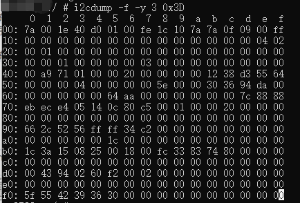

  • LOCK_STS_CHG被标记可能是因为首次读取,后续的读取操作中未发现LOCK_STS_CHG被标记
  • 这个是从90UB953读取的全部寄存器值
  • 您好,
    和您确认下,当多次读取0x4E 时,该值是否仍为0x55并显示缓冲区错误?
    来自4个串行器的输入带宽似乎超过了发送器的输出带宽。 输入带宽总和约为4.04Gbps (H*V*frame rate*(bits/pixel)*blanking*4 cameras)。
    您试下增加960 CSI-2输出带宽? 由于输出带宽取决于多个因素,因此可以参阅960数据表中的第7.4.20节进行计算。
