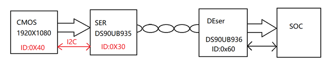

系统框图如上,我该如何配置才能使DS90UB936进入BIST mode 验证POC链路可靠性?
您好,BIST 模式可以通过寄存器去配置,也可以通过BISTEN 引脚去配置,在数据手册的P68有详细介绍,两种方法都可以,然后通过监测LOCK或Pass引脚的高低电平去判断FPD link链接是否没问题,是否有BIST error发生。
https://www.ti.com/lit/ds/symlink/ds90ub936-q1.pdf
在参考数据手册时候有问题可再讨论。
