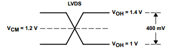

在SPI的register设置中需要设置输入信号的电平标准,其中三种可选。
问题:
1.输入的差分信号微单载波形式的信号,可作为芯片REF_IN的输入吗?
2.输入信号满足差分输入范围,但是不是严格的LVDS,LVPECL,LVCMOS信号,可行吗?
3.图中差分输入范围(VIN+—VIN-)表示的是单臂信号线上电平的摆幅VOD吗,即下图中400mV所示?差分后的摆幅(P-N)VPP=2VOD的关系对吗?

  • 3.图中差分输入范围(VIN+—VIN-)表示的是单臂信号线上电平的摆幅VOD吗,即下图中400mV所示?差分后的摆幅(P-N)VPP=2VOD的关系对吗?
    A: 是的,以LVDS为例,Vod即为400mV,Vpp=2Vod=800mV.

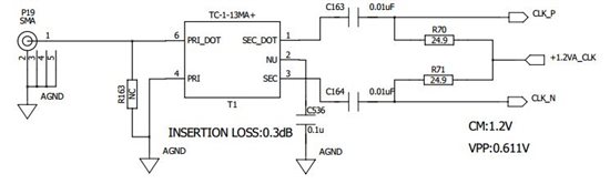

  • 目前是将10M单载波信号通过变压器转差分,然后差分对的单臂信号上为正弦波形式,差分对上单臂信号的VCM=1.2V,正弦波的Vmax-Vmin=305mV
    1.满足差分输入范围的话,这种正弦波作为输入可行吗?
    2.因为10M单载波功率可调,所以可以调整输入信号的摆幅(Vmax-Vmin),如果不作调整,这2bit怎么定义?
  • 这是我单载波转差分的电路
  • 1.满足差分输入范围的话,这种正弦波作为输入可行吗?
    A:我认为只要满足差分输入范围即可。
  • 2. 因为10M单载波功率可调,所以可以调整输入信��的摆幅(Vmax-Vmin),如果不作调整,这2bit怎么定义?
    A,看了下,这两个bit设置是为了设置内部偏置Vbb电压的,像你这种情况,可以设置为00,或者是TERMSEL=1,也就是说,这两个bit无论怎么设置,内部输入buffer部分的终端电阻disable。  因为之前没遇到过你这种情况,最好先实验验证下。

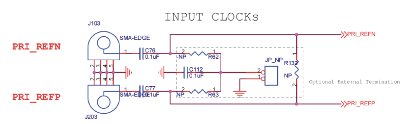

  • 您好
    1.REF_IN差分输入有共模和摆幅的要求(如上),这个共模的范围也认可内部VBB进行的设置是吗?因为DEMO上用交流耦合接入信号,并且没有设置外部共模
  • demo上的参考输入应该是直接满足输入端的共模输入电压要求的,所以直接交流耦合,不需要外部偏置。
  • 1.即使外部参考输入有合适的共模电平,但是通过AC耦合电容之后,不是将直流偏置给虑除了?
    2.我的意思是,DEMO中的参考设计通过设置片上VBB来控制VCM的范围?
